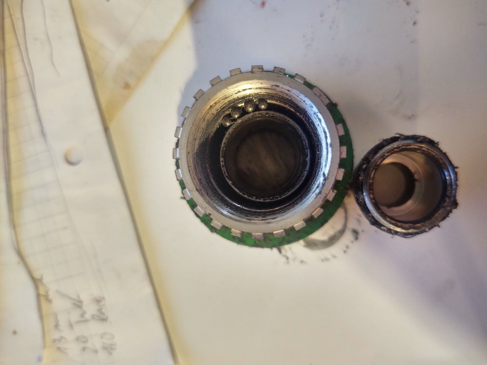

mir hat es nach nur 3000 km Traileinsatz (am Saturn 14, Fahrer+Rucksack 90-100 kg) das äußere/rechte Lager im Freilauf komplett zerlegt. Dabei hat es auch die Endkappe etwas zerspant, der Rest vom Freilauf (Microspline) sieht aber ok aus. Die Achse hatte ich noch nicht draußen, die könnte natürlich einen weg haben.
Hatte jemand sowas schon?
Nach grade mal 3000 km ist das doch schon etwas früh, oder?
Wenn ich es richtig sehe, ist in den anderen Freiläufen das gleiche Lager weniger winzig ausgeführt. Hat der Microspline-Freilauf damit eine eingebaute Schwachstelle? Oder kann jemand mit Ahnung von Lagern sagen, ob der Unterschied nicht kritisch ist?

Mir hat es beim XD-Freilauf auch schon das äußere Lager zerlegt (ebenfalls Hope Pro 4).
Irgend jemand ist vor einer Weile auf die Idee gekommen, dass man ein 10er Ritzel braucht. Da bleibt eben kein Platz für ein ordentlich dimensioniertes Lager.
Vielleicht kommt ein Hersteller auf die Idee, dort ein Nadellager (mit wesentlich höheren Tragzahlen) einzusetzen. Dann wäre das Problem gelöst.

Kann mir vorstellen, dass da auch das Drehmoment der Steckachse mit rein spielt. Das man die Achse stauchen kann durch ein hohes Drehmoment ist ja bekannt. Auch wenn es nur 1000tel mm sind. Nicht dass das äußere Lager dann einfach derart verspannt wird, dass es schnell stirbt. Ich habe mir vor Jahren angewöhnt, meine Steckachsen nur mit 10Nm zu versehen. Auch vorne klemme ich nicht übermäßig stark.

Genau den gleichen Fall hatte ich letzte Woche. Schadensbild identisch, nur das bei mir das Innengewinde ebenfall beschädigt wurde.

Lose Steckachse ist sicher auch nicht gesund, klar. Hab mal irgendwo einen Test gelesen, bei dem ersichtlich war, dass die meisten Naben (12mm) teils schon bei 12Nm verspannt waren.
Wenn man da nun blind den Hebel zuknallt, ist man schnell mal bei 16 bis 20Nm.
Da werde ich in Zukunft etwas mehr drauf achten. Ich hatte die Achse zugegebenermaßen mal so fest, dass ich sie mit dem (Oneup-) Minitool nicht einfach so gelöst bekommen habe.
Aber mal ehrlich. Bis es so aussieht, muss man schon sehr lange mit einem kaputten Lager herumfahren. Das es die Endkappe abschält...
Ja, ich kann sogar recht gut nachvollziehen, wie weit das war.
Bei Kilometer 2950 hatte ich auf einer Tagestour mal komische Geräusche am Hinterrad. Zu Hause habe ich Antrieb und Laufrad duchgeprüft. Dabei habe ich eine lose Speiche gefunden, die schon irgendwie zu dem Geräusch gepasst hätte, diese habe ich dann ersetzt. Die Lager im Hinterrad liefen zwar nicht gut, aber auch nicht richtig schlecht, daher habe ich da weiter keinen Verdacht geschöpft, und ich hatte ja eben auch die Speiche als Erklärung. Danach war ich auch auf einer kurzen Testrunde, da blieb dann hintenrum alles ruhig. Wahrscheinlich hatte es mir zu diesem Zeitpunkt die erste Kugel zerlegt und kleingemahlen.
Als nächstes ging es auf zum Bikepacking nach Schweden. Da hatte ich am ersten/zweiten Tag (~ Kilometer 3050)wieder leichte Probleme, die sich dann aber gegeben haben. Es sah aus, als hätte die Kassette einen Treffer, einige Ritzel liefen nicht mehr ganz rund. An einer XT-Kassette Ritzel zu verbiegen ist mit Heidekraut und Co keine Kunst, und davon gibt es in Schweden massig. Wahrscheinlich hat es mir da die nächste(n) Kugel(n) zerlegt.
Am letzten Tag wurde es dann hässlich und laut im Antrieb, und die Schaltung wollte gar nicht mehr so gern, wie ich, da hat es das Lager dann wohl bei Kilometer 3250 komplett zerstört, mit den oben sichtbaren Folgen. An dem Tag ist morgens auch die Sattelstütze gebrochen, da war ich schon etwas bedient...

-den Schaden an der Nabe habe ich nach der Reise gemeldet, die Nabe hat neue Lager bekommen, dabei habe ich nur das Material bezahlt, nicht die Arbeit (die Endkappe sieht zwar fies aus, funktioniert aber normal)
