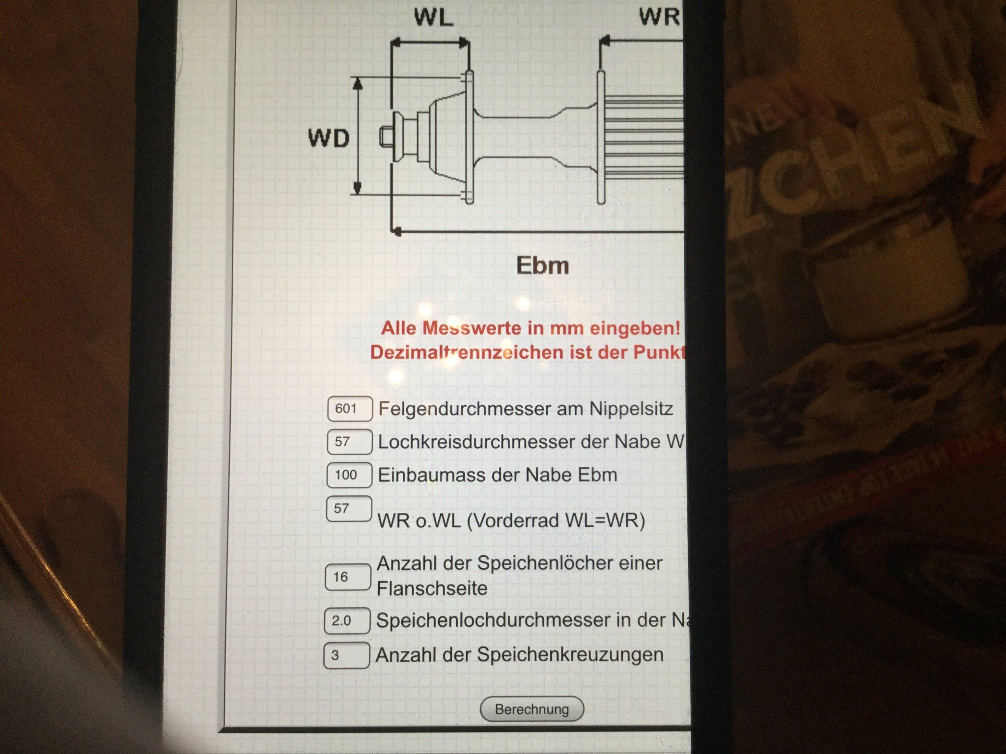

Hope pro 4 VR 15x100
Dtswiss xm 481 29“
32stk
Komme ich auf ne Länge von 289,86. Lieg ich da richtig?
Wobei ich kein Plan hab ob das wd/Wal der richtige wert ist und ich die 57 richtig aus oben aufgeführtem link rausgesucht hab oder total falsch liege:confused:
