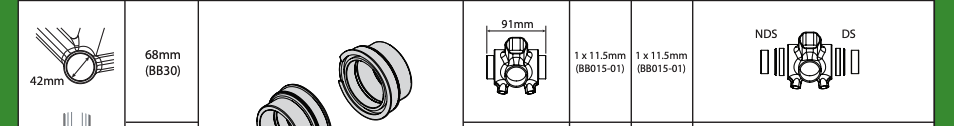

Laut Hope brauche ich auf der Drive Side und Non Drive Side einen 11.5mm Spacer um in Summe auf 91mm breite zu kommen:
https://www.hopetech.com/_repository/1/documents/RXCranksBBCompatibilityChart.pdf
Das ist soweit ja richtig, ja? :D
Meine Frage der Fragen: Wo bekomm ich so einen Spacer her oder gibt es die gar nicht zu kaufen und ich muss es aus kleineren Spacern zusammenstückeln.

Warum kann ich nicht das hier machen:
Das ist doch am Ende genau mein Szenario?
Ich möchte es ja nur verstehen.
Ich hab ja das Innenlager was doch klar als 68mm gekennzeichnet ist. Hab halt die Short Variante. Die andere hat halt andere Schalen, die auf beiden Seiten überstehen (was wohl jeweils die 11.5mm sind).
https://www.hopetech.com/_repository/1/documents/2014-V2-PF46_30mm-SHORT-BB_Instruction_Complete.pdf
Deswegen meine Frage, warum kann ich hier nicht auf jeder Seite 11.5mm Spacer reinpacken? Macht doch am Ende des Tages nichts anderes?

Hier auch noch mal von Bike Components:
Ich hab das erste. Und es kann auch nur das passen mmn. Weil beim 73er würde ich ja schon auf 96.5mm breite kommen was ja zu viel ist.
Davon ab find ich das andere Innenlager nicht mal in nem Shop.
Wie ich schon geschrieben habe, die RX Welle hat ja definierte Lagersitze. Hope gibt die passende Lager für die Welle vor damit Lager und Lagersitz übereinstimmen. Dein Lager ist nicht aufgeführt und somit nicht kompatibel. In deinem Fall sitzen die Lager ja weiter Innen. Ich weiß jetzt nicht warum Hope das nicht freigibt, ob die Welle abgesetzt ist oder ob der Abstand der Auflagepunkte nicht ausreichen oder oder oder...
Die angegebenen 68mm auf die du dich berufst gilt für die EVO. Siehe BB Übersicht EVO...

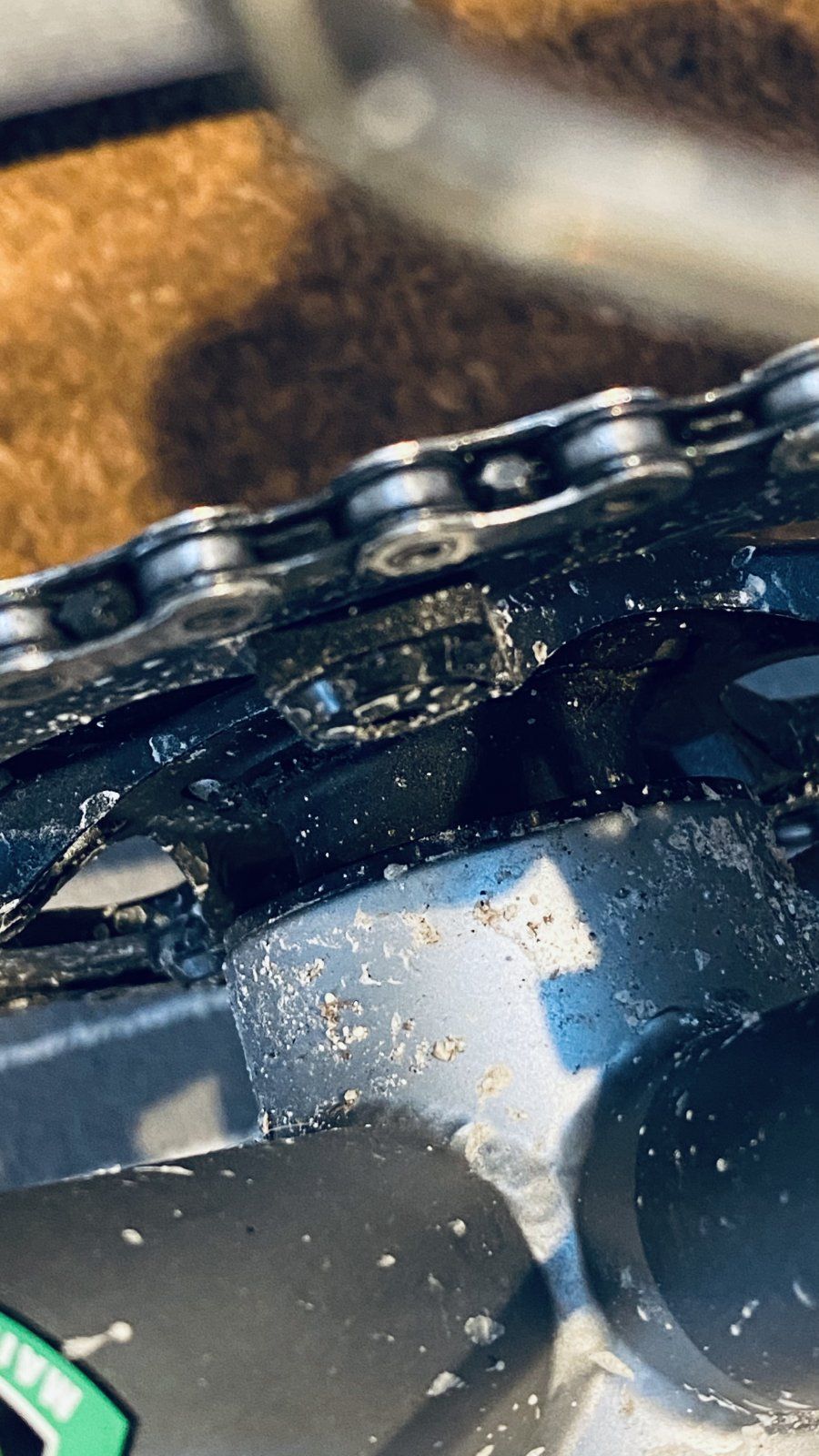

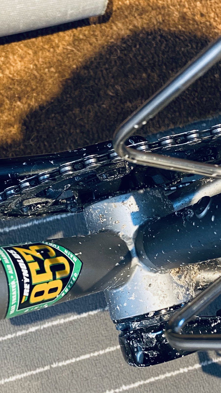

Hier mal noch Fotos wie es grad ist. Ob das dann auch schon falsch ist? 🙈
Da ist rechts ein spacer und links nicht. Und es passt. warum das mit der hope net gehen sollte. hehe.

Verstehe ich das richtig? Du hast jetzt das Hope 46 mm Lager drin für eine BB30 Rival Kurbel, das irgendeiner passend für die SRAM Kurbel gemacht hat, verlinkst hier aber 42 mm Lager Vorgaben und willst durch Spacer auf die korrekte Breite kommen. Kauf einfach das passende Tretlager zur Hope Kurbel und gut ist.
Das mit dem 42er war nur ein Beispiel weil sie es ja da auch spacern. ¯\(ツ)
