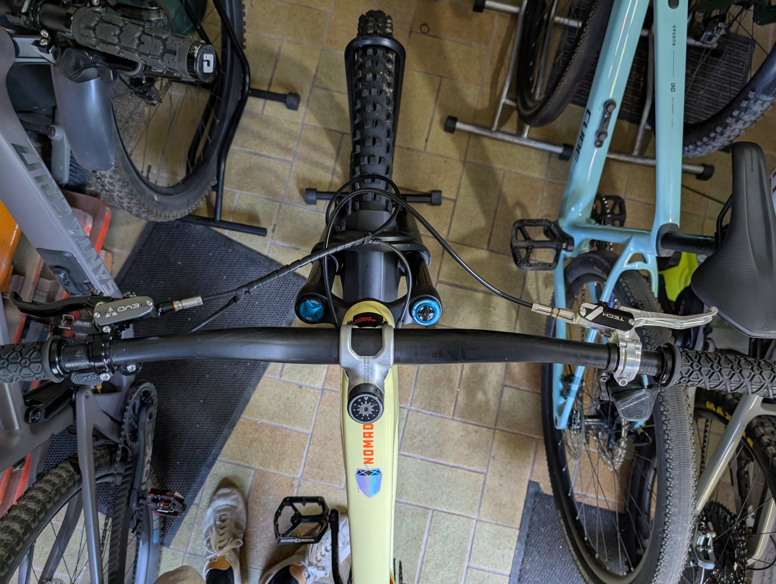

Der Gerät ist montiert.
Die Leitung (4,9mm) sollte man (mindestens) heilig sprechen. Super sauber zu schneiden, kein einlaufen von Dot unter die Außenhülle, Olive einfach drauf schieben, auch dort ein gewaltiger Fortschritt.
Ich habe brav meinen (Behelfs-) Trichter montiert und hoffte, Shimano Like, auf ein paar Luftblasen. Nix, sofort ein Druckpunkt der sich nicht hart sondern eher progressiv anfühlt. Die Griffe erinnern mich positiv an die T3.
Die erste Testrunde war nur sehr kurz (bergische spontane hohe Luftfeuchtigkeit) aber es fühlt sich richtig gut an😍
