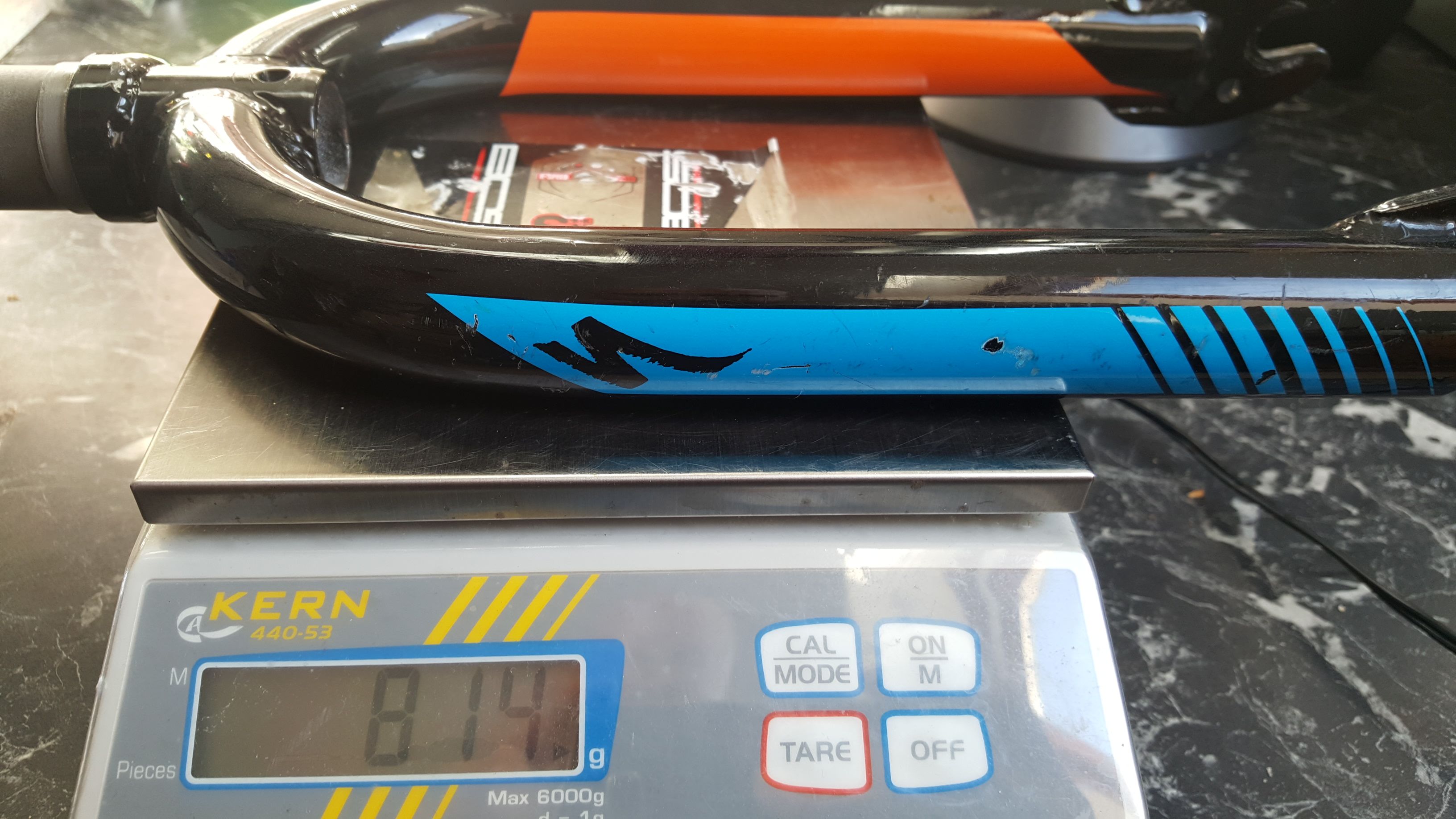

Ja, der Umbau auf "normalen" Lenker und Vorbau hat bei uns über 300g ausgemacht. Für 15€ (Vorbau neu, Lenker aus Teilekiste) ok.
Hab bei dir mal durch das Album geschaut und der Vorbau schaut schon gleich aus , wären 190 gr wenn ich den noch gegen den KCNC tausche :eek: allerdings brauch ich dann wieder eine Dingens das der 22 mm Lenker in die 25,4 Klemmung passt.......:heul:

Der Vorbau ist nicht das Schwere. Der Lenker macht das Gewicht. Wenn du den behalten willst, kannst du es auch so lassen

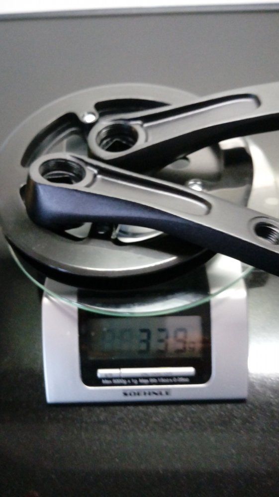

Adapter ist bestellt Lager noch vorhanden Pedale auch noch und die Kurbel ist schon eingetrudelt.
72 € für Kurbel und Adapter ( inkl. Versand )
Für eine Esparnis von ca 260 gr.

Ist eine Kurbel von Kania.com leicht ind kostet um die 45 €
Allerdings muss beim Specialized auch noch Lager und Lageradapter getauscht werden .

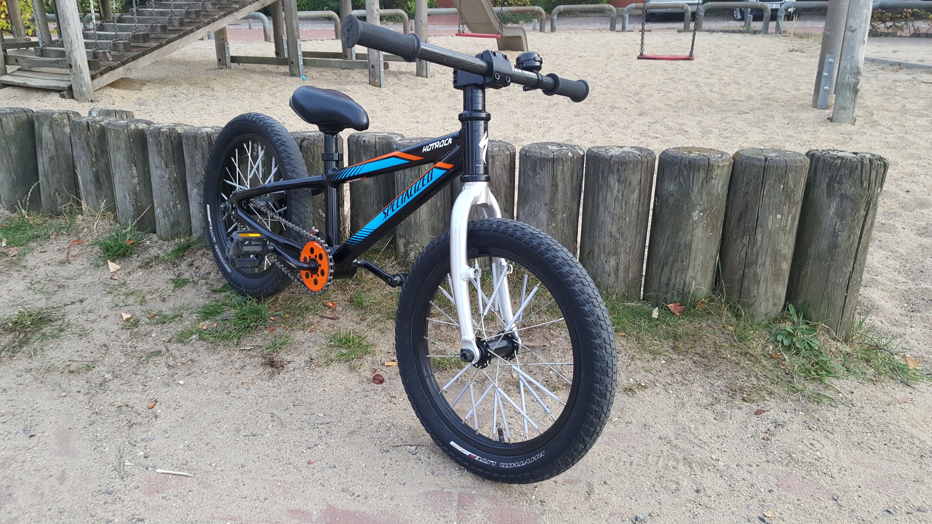

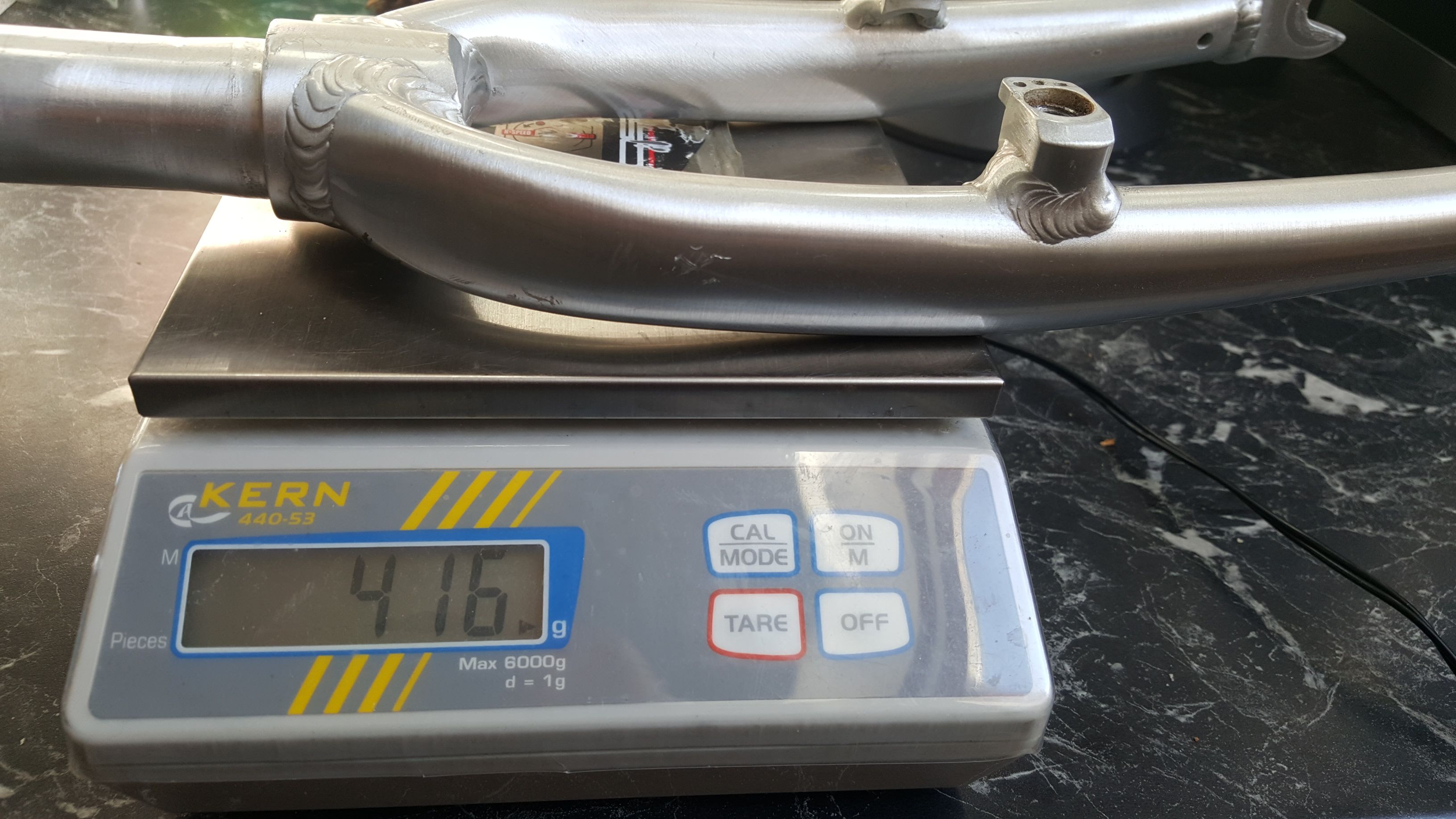

Hab kleen Pepe auch am Dienstag ein HotRock 16 geholt. Da da ja viel Quatsch dran ist, dessen Funktion irgenwie Bissl zweifelhaft ist, wurde erstmal Bissl was weggeworfen ... ^^
Zusätzlich wurden bisher der sackschwere Lenker gegen ne Kohlestange getauscht und bei der Gabel gabs ne gute Gelegenheit für ne leichtere Forke.
Damit bin ich nun bei etwas unter 6,9kg, was für die knapp 85 Flocken unterm Strich ganz in Ordnung ist.
Da der Hinterreifen runter ist, werd ich über den Winter wohl gleich die Bereifung insgesamt austauschen, was die Kiste mit überschaubaren Kosten dann wohl so in die Region um 6,5kg bringt. Ansonsten wird die Forke noch schwarz und die Griffe orange oder blau .... :)
Der Lenker soll bleiben damit er gerade sitz ...hab noch einen Carbon Flatbar hier den ich kürzen könnte aber dann sitz er viel zu sportlich :rolleyes:
Kann ich so übrigens nicht bestätigen. Selbst vorher mit der orig. Forke saß er sportlich, aber hatte den Rücken gerade, nur wenn er "Gas gegeben" hat, hatte er ne gebeugte Haltung. Kann ja bei Gelegenheit mal n Bild machen.

Schick!! Was ist das für eine Gabel? Bzw. wo her?
Dankö! :) Die Forke stammt aus nem Early Rider 16" Belter, war aus nem Umbau auf Scheibenbremse übrig und im Bikemarkt zu haben.
