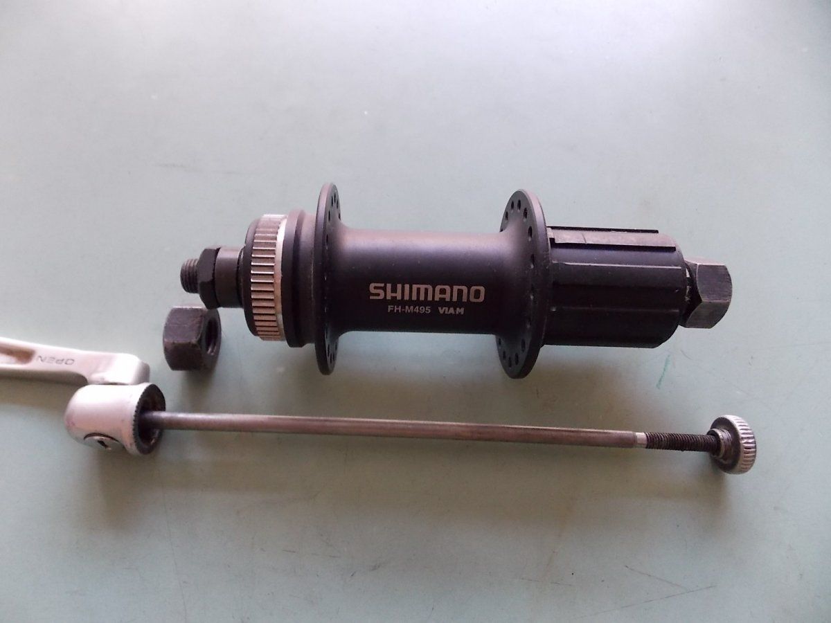

Ich mach das in meinem Zentrierständer,
ich vergaß zu erwähnen, daß ich auf die Kontermutter eine 10er Unterlegscheibe setze,
so kann sich die Kontermutter mit der Riffelung nicht in die Aluhalterung einfressen und läßt sich drehen.
Zuerst wird die innere Konusmutter spielfrei eingestellt und danach wird mit der außeren Mutter gekontert, während man gleichzeitig die Konusmutter mit einem Konusschlüssel fixiert.
