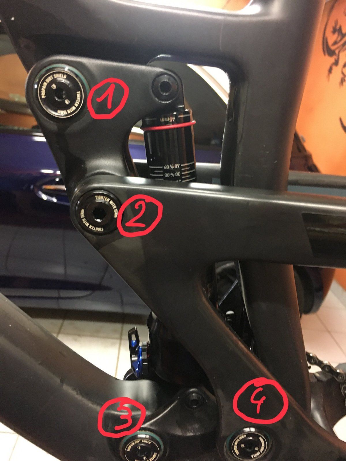

Nach etwas mehr wie 2 Jahren wars mal Zeit nach den Lagern zu schauen; eins der ersten bestellten Hugene ... 4.300 km ... 54.500 Hm ... ~90.000 Tm -also ganz ordentliche Belastung.
Die Lager an sich sind ja alle groß dimensioniert, geschützt durch Propain Dirt-Shields.
Vorweg: die Dirt-Shields sind ja nur auf der Außenseite, auf der Rückseite sind die Lager teilweise offen zugänglich...also nettes Gimmik -Bedarf aber sorgfältigem nachfetten auf der Rückseite für 100%igen Schutz vor Wasser.
An den Schrauben der "Sitzstrebe" (Nr.2 auf dem Schnittbild) fehlten auf beiden Seiten die Dirt-Shields - ob dies absichtlich der Fall ist kläre ich gerade mit Propain. [Ergänzung: Tatsächlich sind nach Rückmeldung von Propain an dem Lager mit Nr 2 in meinem Bild gekennzeichnet keine Dirt Shields verbaut]
Ausbau: Respekt, ohne Probleme alles zu demontieren, jede Schraube geht problemlos auf, Achsen lassen sich leicht rausziehen, nur die Kefü muss demontiert werden....keine Kurbel etc- nice Propain!
Zustand Lager. Am Punkt 1 und 2 komplett verschlissen, sehr rauh laufend; Lager Nr. 3 leicht rauher Lauf. Nr. 4 wie neu.
Die ab Werk verbauten Lager sind für mich NoName, zumindest keine Acros Lager. Ersatzlagerset von Propain lag dank Friends Punkte schon da - hier sind zumindest die Lager mit der verlängerten Innenhülse von Acros, die Standard 61902 2RS nehme ich nur von SKF.
Da die meisten Lager an den Umlenkhebeln sitzen ist das Wechseln mit dem richtigen Tool ein Kinderspiel. Danke Propain dass ihr die gleichen Lagertypen wie Liteville verbaut - so hatte ich alles notwendige da. Ich kann allen das Rapid Racer Products Bearing Press & Extraction Tool empfehlen - hier presst man 100% fluchtend alles wieder spielend ein; mit Kit Nr 11 hat man alles was man benötigt für das Hugene.
Vor der Aktion hatte ich eigentlich großen Respekt - da es der erste Lagerwechsel an einem Carbon-Rahmen war - am Ende war aber alles easy......
Jetzt warte ich noch auf Rückmeldung wegen den Dirt-Shields - und dann gehts wieder auf die Pfälzer Trails - haut rein !i

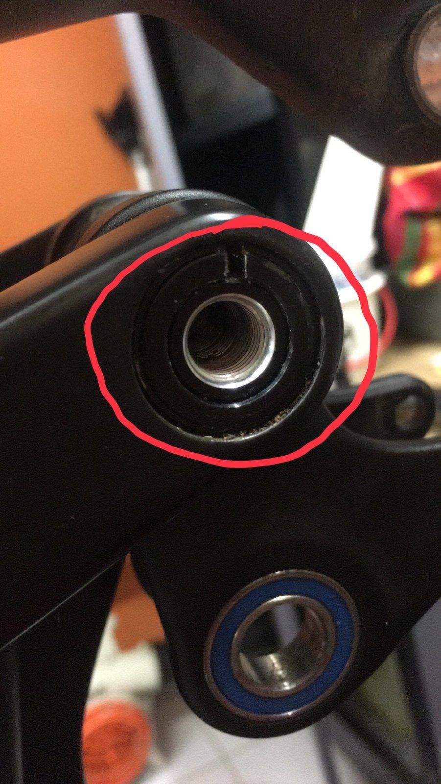

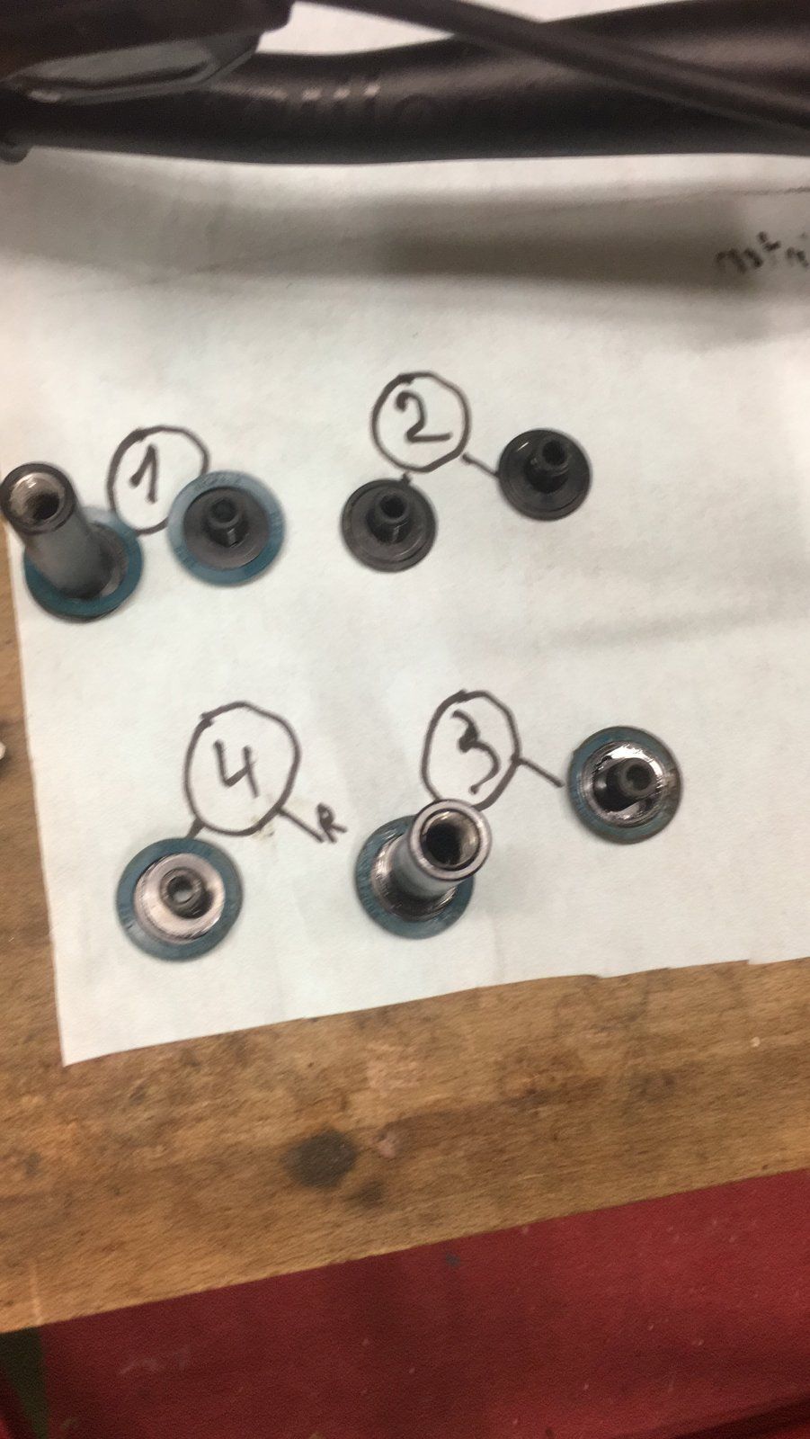

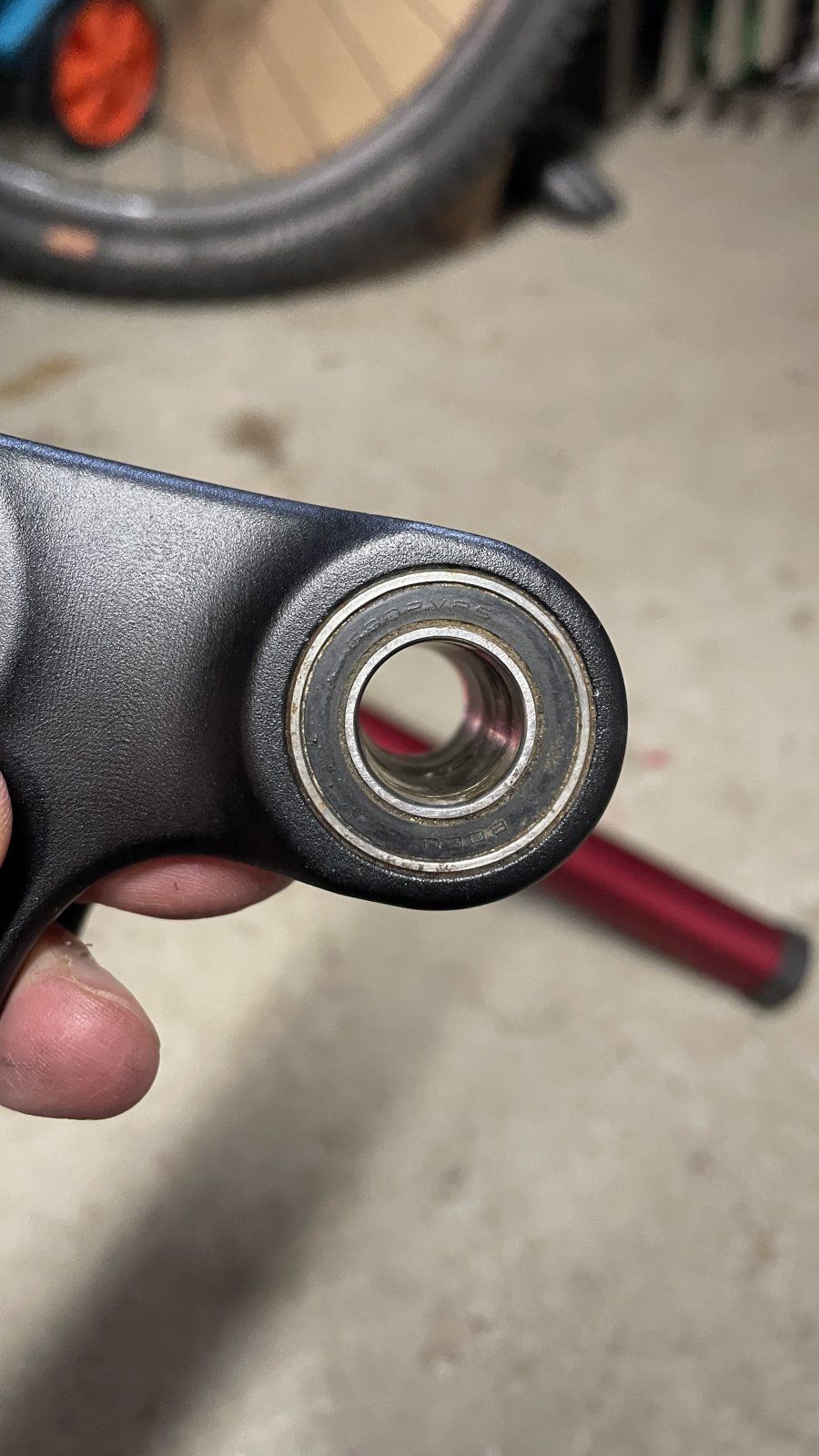

ich möchte bei meinem Hugene(08/2020) gerne die Hinterbauschwinge zum Lagercheck ausbauen. Kanns du mir bitte sagen wie du:
1) die Kle mmringe am Lagerpunkt 2 beidseitig löst ? (Habe es mit einem Flachschraubenzieher versucht heraus zu hebeln)
2) Bekommt man die gleichen Klemmringe bei der Montage wieder eingedrückt oder haben die dann Spiel?
3) Wie bekomme ich die Achse(Bolzen) am Lagerpunkt 4 rechts ausgebaut? (Mit dem Imbus dreht die Achse mit und wenn ich auf der Gegenseite eine M10 Schraube ins Gewinde drehe und probiere mit leichten Hammerschlägen den Bolzen auszutreiben passiert nix.
Bin etwas ratlos und würde mich auf ein Feedback sehr freuen.

1) sind keine Klemmringe sondern konische Halbschalen zur Zentrierung die eigentlich leicht von selbst herausfallen sollten,
2) beim Einbau einfach reinlegen
3 ) eigentlich machst du alles richtig: ein Schraube von beiden geht auf jeden Fall los - diese dann ein wenig herausdrehen und mit leichten Schlägen mit Kunststoffhammer auf den Kopf dann die Achse zur anderen Seite heraustreiben... wenn schwer oder gar nicht geht: WD 40 einwirken lassen (Rad in die Horizontale bringen) und passende längere Schraube reindrehen... und etwas kräftiger einwirken....
Viel Glück
Danke Sugarbiker für deine schnelle Rückantwort. Werde es nach deiner Anleitung ausprobieren. Jetzt wo ich weiss dass ich auf dem richtigem Weg war kann es sich ja nur noch um die Dosierung des Kraftaktes in Verbindung mit Rostlöser handeln :D
Viel Spass mit deinem Hugene Nachfolger. :bier:

bei meinem Hugene (2019) möchte ich nun auch die Lager wechseln. Allerdings bekomme ich die Wippen vom Rahmen nicht gelöst. Diese betrifft die Befestigungspunkte 1 und 3 im ersten Bild dieser Diskussion. Für Tipps wäre ich dankbar.
VG, Daniel
Moin Zusammen,
VG, Daniel
ich glaube keiner versteht was du genau damit meinst.... Photo ? genauer bechreiben ? du schraubst eine Schraube los... konterst dann innen und schraubst die andere Seite los... dann kannst du die Wippe abziehen...

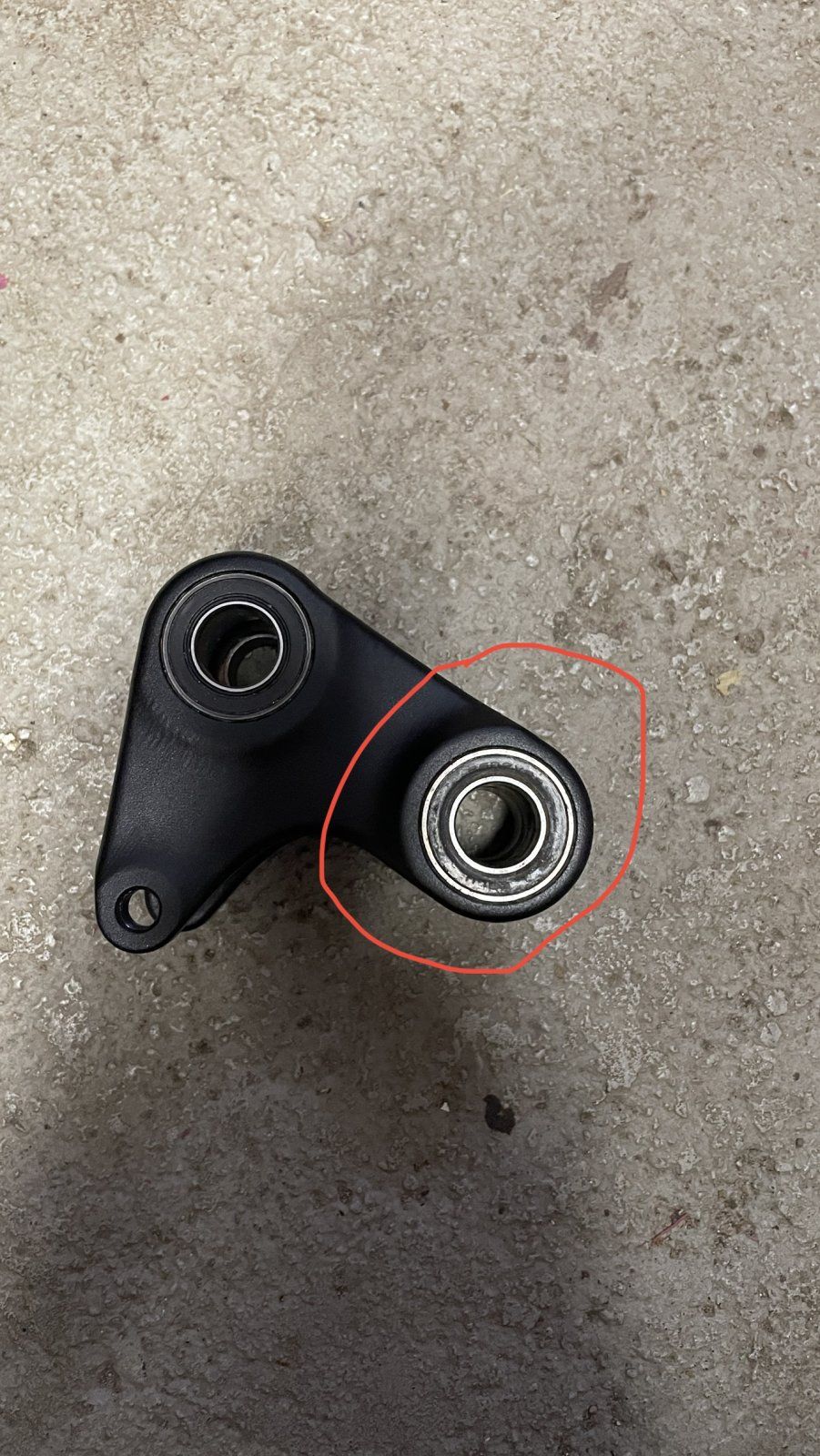

Danke für die Rückmeldung. Habe die Wippe gestern abbekommen. Die Wippe war einfach nur ziemlich fest geklemmt. Allerdings stehe ich nun vor der nächsten Herausforderung. Wie bekomme ich diese beiden Lager heraus? Die restlichen 6 Lager habe ich bereits getauscht.
VG
Rausklopfen, wenn du kein Werkzeug zum rausziehen hast. Ringsrum in kleinen Schritten mit einem Hammer und einem Dorn mit flachem Kopf. Wenn du keinen Dorn hast, kannst du auch einen alten größeren Schlitzschraubenzieher nehmen.
Oder in den Backofen legen und aufheizen, dann fallen die manchmal von alleine raus.
Aufgrund der zwischen den beiden Lagern vorhandenen Hülse ist es recht Plan. Da ist nirgends eine Kante, wo man den Dorn ansetzen könnte. Wie soll das mit dem Abziehen mit Werkzeug bei diesem Lager funktionieren? Bei den anderen war das problemlos möglich. Nur hier nicht. Stell ich mich zu blöd an? 🤔
Du musst versuchen die Hülse seitlich zu verschieben (etwa mit Schraubenzieher seitlich drücken), damit du eine Kante bekommst. Abziehen habe ich vorher auch vergeblich versucht, die Abstützfläche ist aber einfach zu klein.
