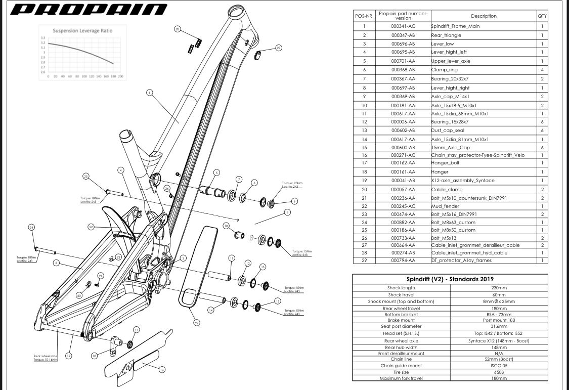

Ich will die Lager meines Spindrifts AL aus 2019 wechseln und scheitere an den beiden Gelenkpunkten an der unteren Umlenkung.
Sind die Achse mit dem Kugellager verklebt?
Ich habe auch nirgends finden können wie die Achsen überhaupt rauskommen sollen. Soweit ich das sehe/weiß müssten sie wenn man die „Muttern“ auf der linken Seite gelöst hat ja los sein. Ist aber nicht der Fall.
Ich würde mich riesig über eine Antwort und Hilfe freuen.
Gruß Leo 👋🏼

Ohne Gewähr :
Du musst ja die Lager austreiben... am besten eine Schraube rausdrehen und gegen eine stabile passende Stahlschraube tauschen , entsprechend tief eindrehen und vorsichtig mit Kunststoffhammer dann dagegenschlagen, dann müsste das Lager auf der anderen Seite herauskommen, event vorher wd40 auf Lagersitz sprühen . Wenn du aber unsicher bist einen erfahreren Schrauber kontaktieren

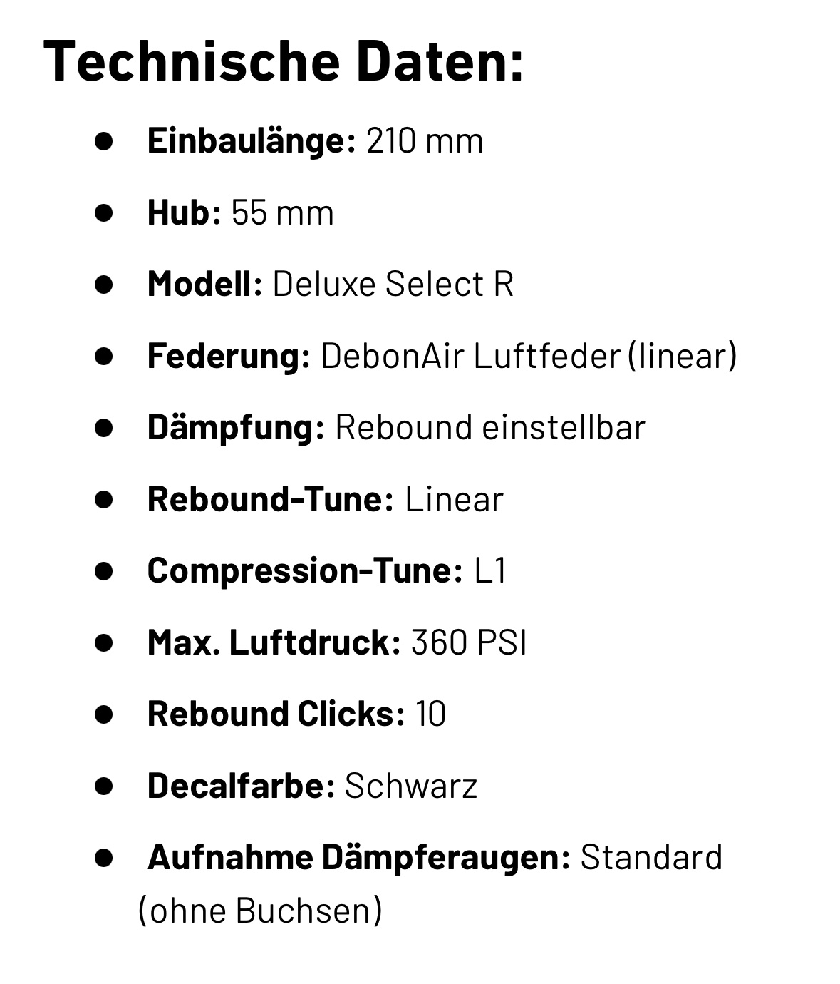

Will mein Hugene in ein leichtes DC bike verwandeln 😎
Denkt Ihr , so ein einfacher Dämpfer funktioniert dafür ?
