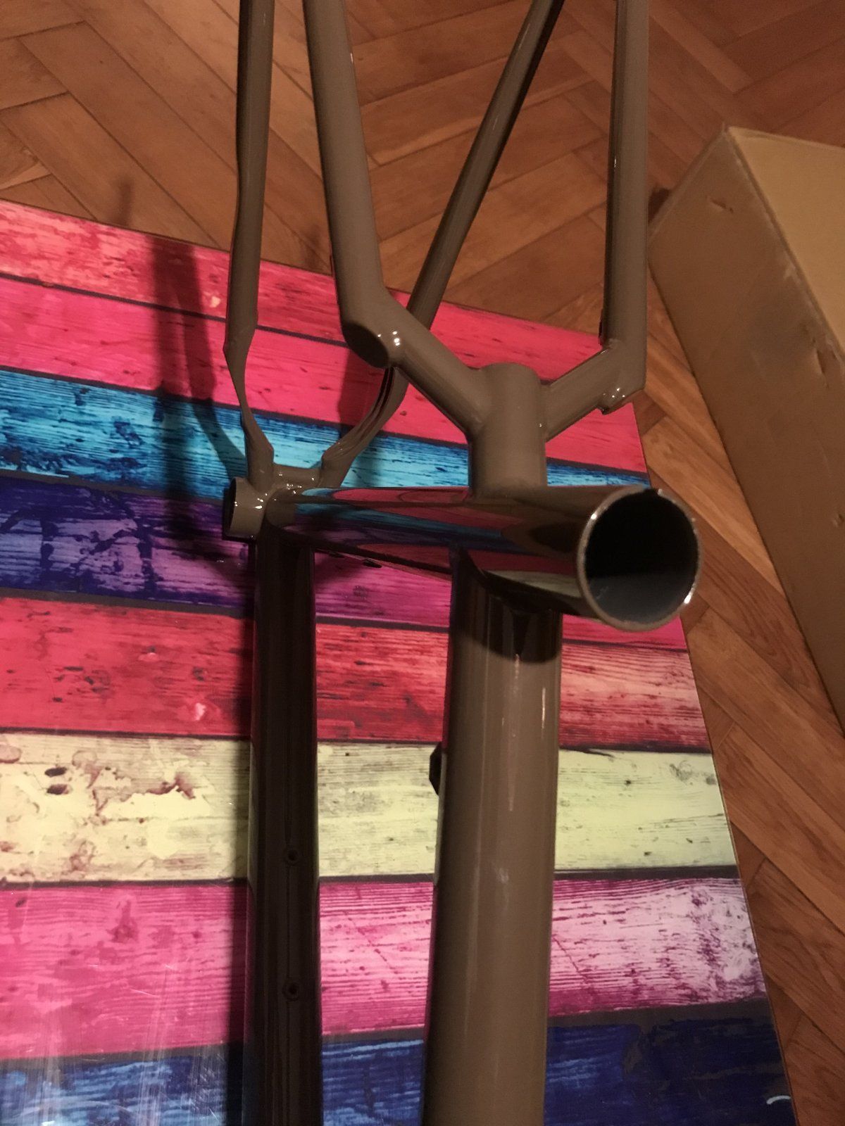

Moin,
Dazu gibt’s hier noch keinen Faden?
Hat son Ding hier keiner?
Wenn doch, dann mal bitte Bilder her!

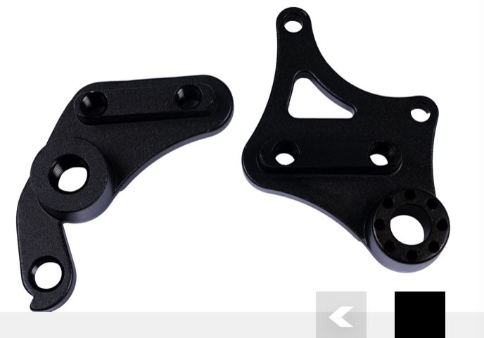

Und gleich mal ne Frage, die Slider haben Boost, weiß jemand ob es dafür Alternativen gibt für 12x142 bzw QR für ne Rohloff???
Grüße :dope:

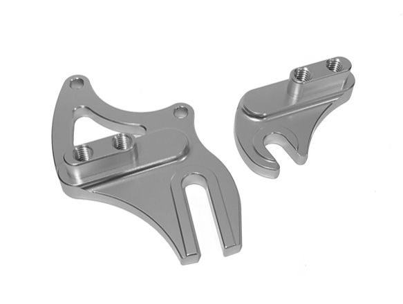

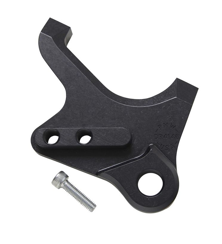

Es gibt "Boost to QR Sliders" von Brothers, Detailinfos gibt es im Rohloff-Faden:
https://www.brothercycles.com/shop/accessories/big-bro-rohloff-dropouts/https://www.mtb-news.de/forum/t/rohloff-nabe-alles-rund-um-die-cola-dose-teil-2.435120/post-18890114
Ob die passen weiß ich nicht, kenne die benötigten Maße beim Huntsman nicht.
Edit:
Wenn man die Slider für das Huntsman mit den Big Brothers vergleicht werden sie wohl eher nicht passen. Die sehen auch nach 9mm aus, und die Big Brothers haben ja 10mm. Bei den Big Brothers ist rein optisch schon deutlich mehr Material an den Gewindelöchern.

An dieser Stelle könnte ich mit einem Aufbaufaden fortfahren, da ich den obigen Rahmen erstanden habe 😊
Ziel wäre ein Singlespeed Rigid Aufbau mit bereits bestehenden Teilen. Es wäre mein N+1 Singlespeed Rigid, das aber eher abfahrtslastige aufgebaut werden soll.
Meine Vorstellung der wesentlichen Teile:
500mm a2c 51er Offset Starrgabel. Womöglich Stahl mit Ösen fürs Bikepacking.
Works Components Angleset -1 um von 67° auf 66 zu kommen.
Laufradsatz habe ich einen bestehenden von Funworks mit 1600g. Darauf kommen Maxxis Minion/Rekon Tanwalls
Und ganz wichtig: so wenig Kabel wie möglich (also nur mehr Bremsen). Eher wegen puristischer Gründe. Ein bisschen was zen-mäßiges. Wenn schon ohne Gänge und Federung dann auch ohne Hebel.😁 Bei der Dropper arbeite ich z.b. rein manuell.
Soweit mal fürs erste.
