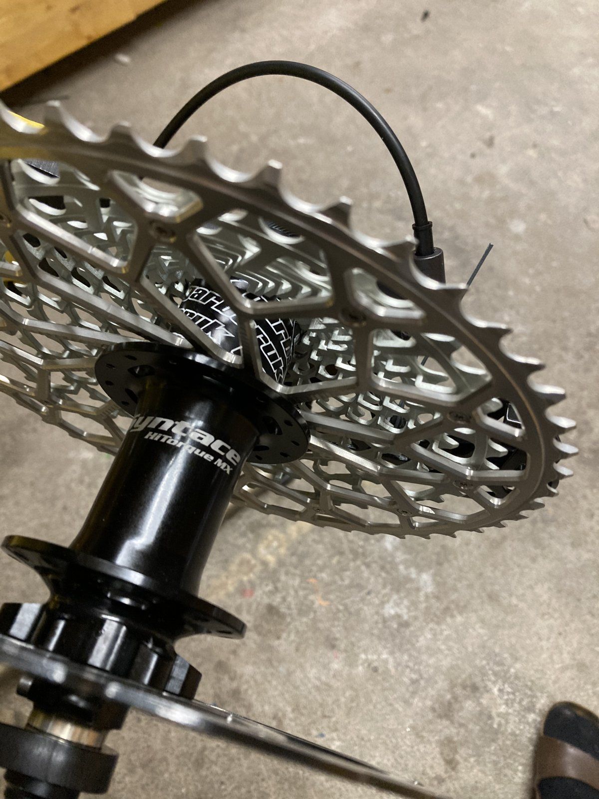

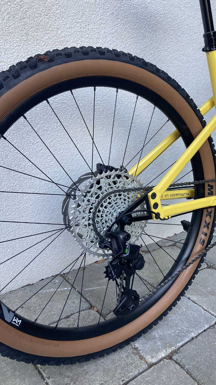

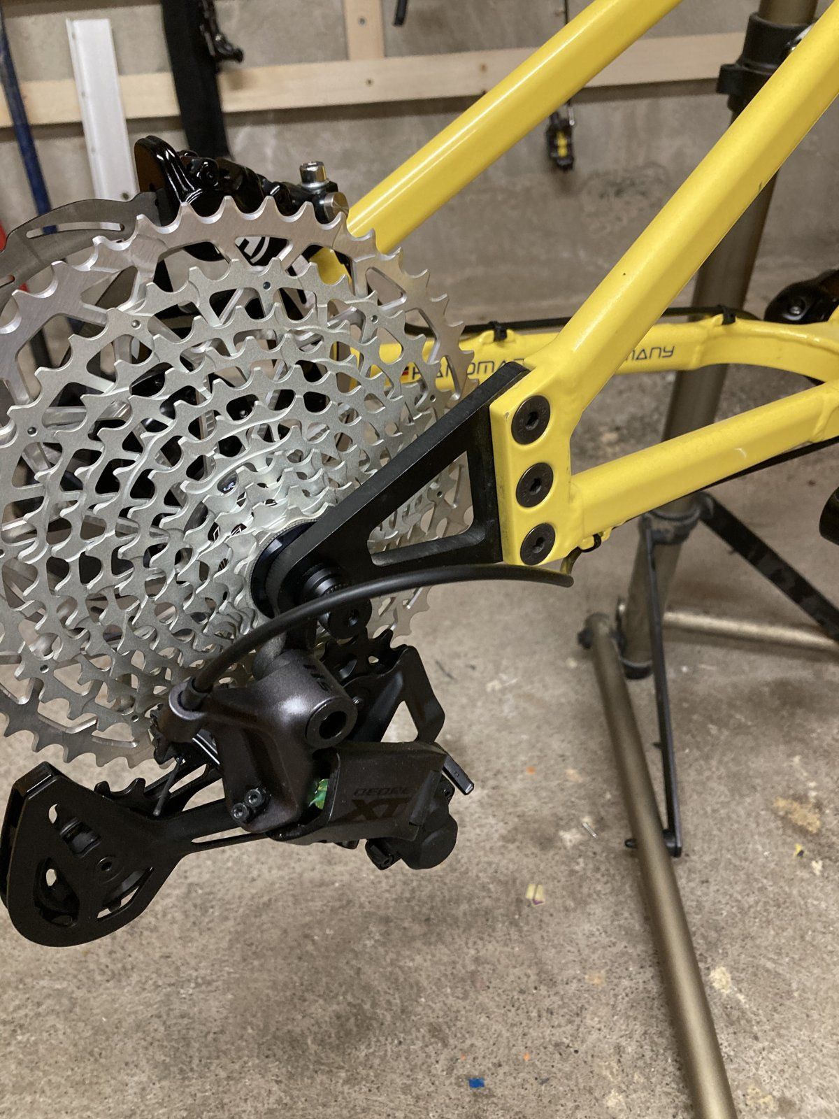

Da muss ich jetzt genauer nachfragen, die 11-50 Garbaruk und das 8130 Schaltwerk mit 8130 Shifter?
Hi. Ja genau, da speziell an diesm Bike 11 Fach fahren wollte und sich das mit den 8130er Sachen angeboten hat. Ich habe zwar noch xt 12 Fach Antriebe und 11 Fach von Sram, die x01er Serie.#
Wollte es optisch aber stimmig haben mit den xt Bremsen dem 8130 Shifter und dem Shimano Remote, der nach dem Wolftooth derzeit mein Favorit ist.
Zudem gab es bei der Garbaruk Kassette auf schwarz und sonstigen Farben zu verzichten, waws ich einfach ansprechender finde, da sich Farben eh nur anfangs schön ansehen lassen.
Die Kassette fährt sich sehr schön und beim einstellen ist mir nichts negatives aufgefallen.
Langzeiterfahrung wirds warscheinlich nicht geben, da ich das Bike zu selten fahre und zu viele andere Bikes in Verbindung mit zu wenig Zeit habe

Hi. Ich bin die Schaltung, bestehend aus der Garbaruk Kassette und xt 8130 11 fach Schaltwerk heuer nur etwas über 500 Kilometer gefahren, da ich zwischen verschiedenen bikes wechselte. In Verbindung mit der Garbaruk Kassete muss echt alles gut passen. Also exakt ausgerichtetes schaltauge usw. Sonst hast immer in einem Gang Probleme. Ist’s mal eingestellt, läuft es problemlos. Ich werd kommendes Jahr aber vermutlich wieder auf Sram Schaltungen wechseln, da mir dort das etwas weichere schalten mehr zusagt als das typisch knackige Shimano Zeug. Also es bedarf höherer Genauigkeit als eine Shimano Schaltung samt Shimano Kassette. Wenn das eingestellt ist, geht gut. Lg
