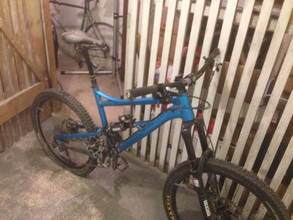

Habe einen Works-Components Steuersatz eben erhalten. Der korrigiert mir bei niedriger Tretlagereinstellung meinen extrem flachen Lenkwinkel von 63,5° auf 65° und verlängert den Reach um 6mm. Damit kann ich dann niedriges Tretlager mit gutem Lenkwinkel bei kurzen Kettenstreben fahren und hab auch noch etwas mehr Raum. Quasi komplette Aktualisierung der Geo. Ich bin happy.

Den habe ich auch verbaut... aus exakt dem gleichen Grund. :daumen:
Läuft bei mir jetzt die dritte Saison, bislang ohne Probleme.
Gruß Marc
und noch die nachfrage ... wie habt ihr den eingebaut das die 1,5° auch in der Rahmenebene sind?
will ja keine 1,5° nach links haben :-)
Hab auch das Works Components Angel set. Passt super und bisher keine Probleme. Kontakt nach England war super.
Bin jetzt bei Ca. 66grad steil und hab noch ein paar Millimeter reach gewonnen. Ist eine 650b Pike mit 26" Laufrädern hat fast die gleiche einbaulänge wie die Lyrik und etwas mehr Offset. Für meine hometrails ist das Rad so super. Option auf flach geht ja auch noch.
