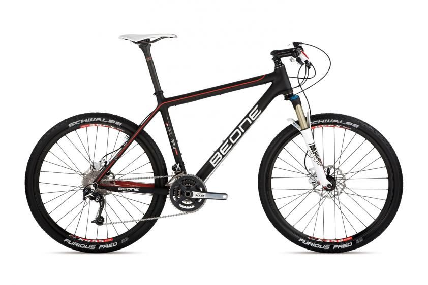

Übrigens, BeOne hat was ganz ähnliches im Programm, die XTR ist eine Generation älter, das Bike wiegt 8.9kg. Ob die Fahrer alle gestorben sind ;) ?

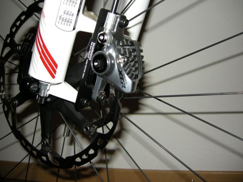

Zumindest das ist a relativer Schmarrn - s.o. ;)
Ja, so wie beim Auto, beim Motorrad, etc. Du bringst nur einen Bruchteil der Hinterradbremskraft auf den Boden, deshalb sind Hinterradbremsen generell ( um einiges ) kleiner dimensioniert, 203 vo + hi, 180 vo + hi, 160 vo + hi ist nicht. Alternativen sind 180 vo / 160 hi, 160 vo / 140 hi. 180 vo werd ich sicher noch ausprobieren und auch behalten, wenn die Bremsleistung insgesamt dadurch nicht schlechter wird.
Bremse vorne auch am rechten Hebel, ist für mich besser ( Motorrad ). Skandal ?
Grüsse,
Eugen
Nunja, beim Fahrrad ist die Verteilung der Bremslast meist nur so, dass vorn +20mm sinn machen und mehr nicht. Die Hinterradbremse wird einfach häufiger genutzt als beim Auto und Motorrad

Als nächstes kommt das BeOne, fertig aufgebaut, so wie hier zum Teil abgebildet und beschrieben. Ob ich mir die letzten 700g noch "gönne" und wann ( leichtere Gabel, leichterer LRS, leichtere Kleinteile ) hängt davon ab, ob ich mal dringend € 1200 dafür ausgeben möchte oder nicht.
