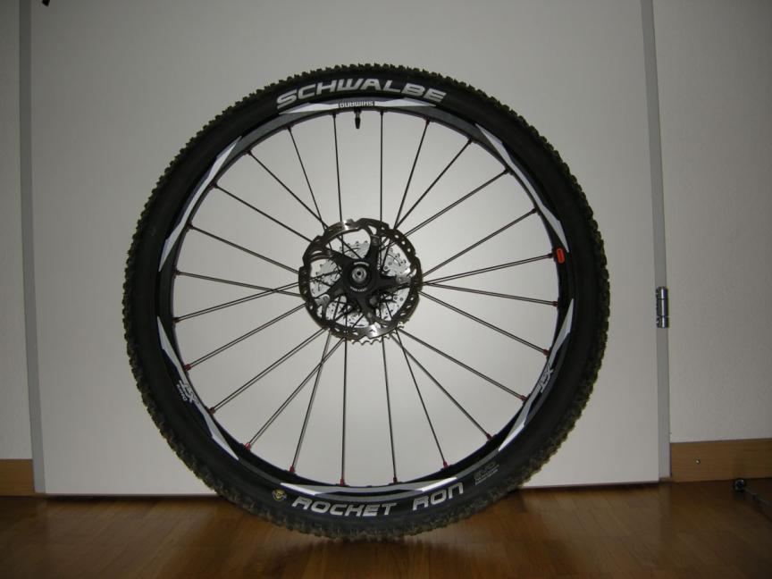

So, habe beim Vorderrad die Dekors entfernt ( PITA ) und es mal eingebaut. Gefällt mir schon ganz gut, jedenfalls viel besser als vorher. Brauche die Laufräder, die XTR Bremsen sind schon per Post zu mir unterwegs. Werde morgen mal einen Vergleich vorher ( Hinterrad original ) und nachher ( Vorderrad eingebaut ) posten. Diese Putzerei ( Entfernen der lackierten Dekors, habe nur einen "Shimano" Schriftzug und einen Aufkleber pro Seite stehen lassen ) ist ja wohl das allerletzte ;) .
Mein Satz ist 770er XT Naben, UST Felgen und Schwalbe Tubeless Reifen ( 615g pro Stück ).
Hier seht Ihr eine von meinen Shimano UST XT Felgen ( 1670g ) pro Satz.
Auf dieses Rad wird noch ein 1340g Laufradsatz ( NoTubes ) und Tubeless ready Reifen mit Milch kommen, irgendwann im Frühjahr.
Downside: Aufs Trek 6700 kommen nun wieder die Original - Bontrager Ranger Felgen mit Schläuchen und Reifen, Gwicht ca. +800g pro Satz gegenüber meiner Shimano / Schwalbe Kombi. Naja, ist ja nur temporär :) .
Gruss,
Eugen

Sieht gut aus. ich hätte den roten Aufdruck auch noch abgemacht. Die Scheibe ist ein wenig groß... 180mm reichen dicke. aber das hatten wir ja schon ;)
Inox

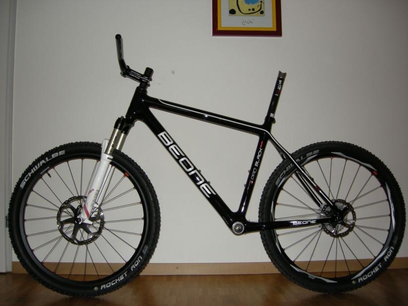

Success :) !
Ich hatte heute genug geputzt und hab mir das Gesamptkonzept mal wieder durchgesehen:
So wie auf dem Foto wiegt alles 7.4 kg :D .
Ich werde mit meinen bestehenden, bestellten und geplanten Komponenten eine Punktlandung auf 10.0kg machen.
Nun, ich denke mit einer leichteren Gabel mit wahrscheinlich 100mm Federweg und leichter als 1725g ( ohne Lockout Schalter in beiden Szenarien ), einem leichterem Laufradsatz incl. Reifen und Schnellspanner ( mein LRS wiegt aktuell noch immer incl. Bremsscheiben und XT Spanner so um die 3.1 - 3.2kg ) und auch der XTR 980-er 11-36 Kassette sollte noch locker 1.0kg weniger drin sein. Mit ein paar Spielereien sogar näher bei 8.5kg als 9.0kg. Alles sehr bezahlbar und so wie ich hoffe, wie bisher in sehr guter Qualitàt.
Ist das nun Leichtbau ? Bitte entscheidet selbst.
Ich verbaue nur Standardkomponenten, sonst nichts ausser ein paar Titanschrauben.
Schönen Abend und freundliche Grüsse,
Eugen

Jetzt lass dich bitte nicht von den notorischen Nörglern vertreiben, die generell immer über alle Räder nörgeln die ihrem eigenem Anspruch nicht entsprechen... Da sind einige leider etwas sehr verbissen
Wenn du es dann wiegst, wirst du dich wundern was dabei herauskommt. Ich habe mir mal zum Spaß ein Carbon-MTB gebaut. Der Rahmen wog 1230 g und die Ritchey WCS Carbon MTB Gabel ca. 480 g. Der Rest XTR, V-Brake und sonstige leichte Teile. Ergebnis: 9 kg.
Nein.
