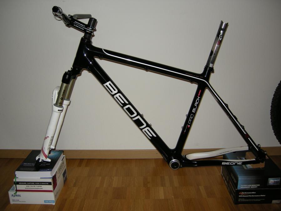

Ein erstes Bild - viel Spass beim diskutieren.
Vorbau und Lenker und Kurbellager sind nicht die Komponenten, die letztlich verbaut werden.
Es gibt für mich bei diesem Rahmen zwei Varianten. Entweder 20mm Sattelstützenversatz nach hinten und 100mm Vorbau oder 0mm Sattelstützenversatz und 120mm Vorbau. Hab mich für letzeres entschieden, es liegt mir besser näher am Kurbellager zu sitzen.
Das Kurbellager ist verbaut im Rahmen der Montagevorbereitung, ist ein XT Lager ( < 20 € ) und so muss ich mir keine Gedanken um Nachschneiden zu machen und kann das XTR Lager einfach reinschrauben.

120mm Vorbau? Gut den Fahler hab ich ganz am Anfang auch gemacht, aber da wäre als Tipp jetzt nur noch zu sagen:
Kauf dir ein PASSENDEN Rahmen!
Nixnix, gibt auch Leute die wunderbar damt fahren können den Schwerpunk des Gesamtsystems extrem weit ans Vorderrad zu verlegen. Gibt auch Viele, die freuen sich über das schön indirekte Lenkverhalten etc. Solche Leute kommen mit nem passendem Rahmen, bei dem der Schwerpunkt deutlich weiter vom Vorderrad entfernt ist überhaupt nicht klar. Die vermissen die Unsicherheit bei Abfahrten dann richtig! In Verbindung mit ner Gabel die dann teils noch weiter eintauchen kann als übliche CC Gabeln und wird das sicher ein 1a Gefährt mit ner sportlichen Sitzhaltung. 120mm Vorbau, recht kurzes Steuerrohr, hossa wird das ne schöne Zeitfahrposition aufm 120mm Federweg Carbonhardtail
Was ist das für eine Sattelstütze? Die hat eine interessante Farbgebung. Der Rahmen an sich ist auch schön. Mal schaun was bei rauskommt.

Danke Inox. Bin gerade am wegmachen der aufgedruckten Felgen-Dekors. Was für eine Arbeit :rolleyes: . Sattelstütze ist ProCraft PRC-1, 350mm, gewogene 187g komplett. Auf dem Bild sieht man nur das Sattelstützenrohr. Stütze neu < 90 €.

Sattelstütze scheint ne Procraft PRC SP1 zu sein. UD Carbon mit nem grau metallischem Kopf um 180g
Gerade bei nem Spaßorientiertem Fahrer sind 120mm einfach mal garnix. Fürs Rennrad und Zeitfahrräder ok, aber was willst du aufm MTB mit nem weit nach vorn gezogenem Schwerpunkt?
