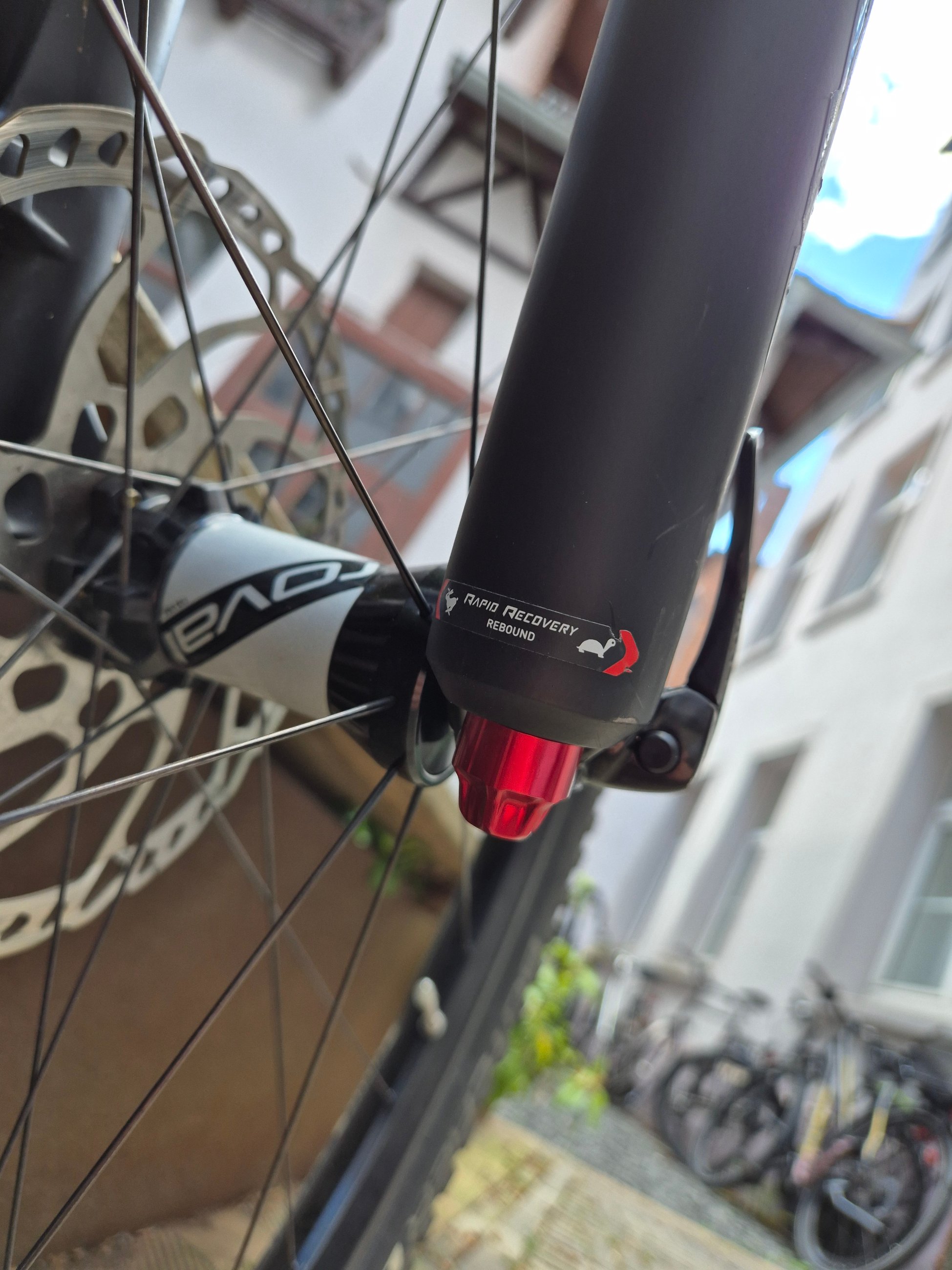

Wie sind die Federelemente einzuschätzen? Und wie kriege ich raus, welche Gabel das genau ist?

Gabel: https://trailhead.rockshox.com/de/product/search/serial?silentAuthAttempted=true

Danke, ich habe die Fakten ergänzt. Ist ne Pike. Die Laufräder muss ich mal auswiegen, wenn zu schwer dann evtl. neue. Irgendwas eiert da auch, habe noch nicht gesehen ob Mantel oder Felge.
