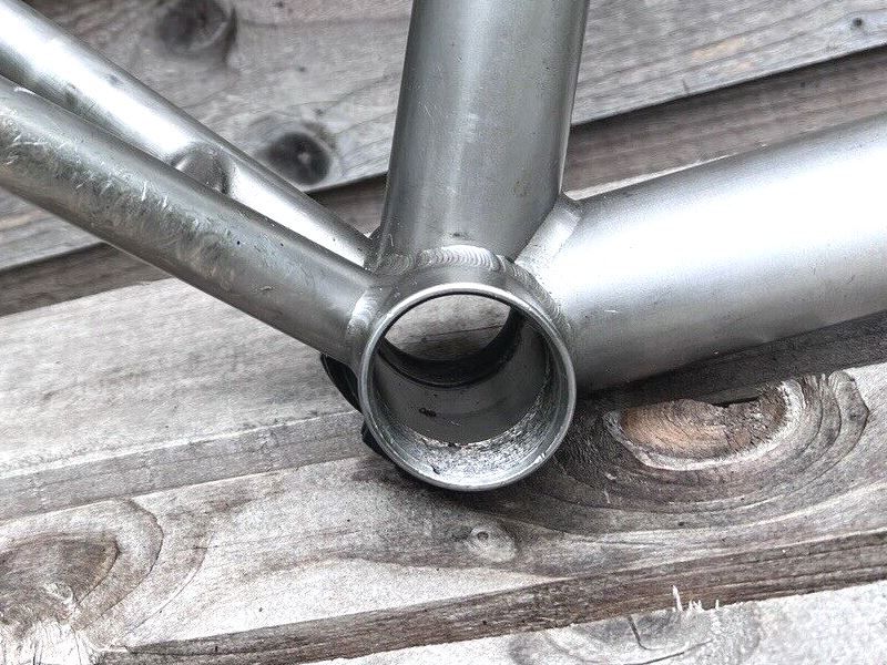

Ich hab' da was entdeckt, sucht das nicht noch wer...?
Seh Ich genauso. Jedoch sehe Ich einen Riss im BB-Shell/Tretlagergehaeuse. So etwas habe Ich noch NIE vorher gesehen - egal ob Alu, Stahl oder Titan....
Das kann nur bedeuten, dass schon beim Herstellungsprozess des Gehäuses was schief gelaufen ist.
Das ist ja nix weiter als ein abgedrehtes Rohr. Egal wie beim Schmiedeprozess (kalt oder heiss) is was schief gelaufen. Absolut bizarrer Riss genau parallel zur Plastik-kante. Auch diese Spuren in Fahrtrichtung und Abnutzung der Seriennummer. Sehr sehr strange.
Ich kann mir das nur so erklären, dass vllt. das Innenlager festkorrodiert war und man es mit gewalt rausgeholt hat. Der Torque-Stress hat das Gehäuse dann an der durch den Herstellungsmangel schwächsten Stelle aufgerissen.
in der Tat seltsam, aber wenn das ein Riss sein sollte, montiert man ein Patronenlager: was soll dann passieren? Gruß Frank

@mauricer Kann tatsächlich ein Riss sein, aber der endet innerhalb der Schweißnaht, d.h. nach meinem Verständnis könnte der schon beim Schweißen des Rahmens entstanden sein ... ich möchte garnicht darüber nachdenken, wieviel Risse unsere Oldtimer haben, von denen wir gar nichts wissen? :spinner:
Das wäre schon ein großer Zufall, wenn das ein Riss genau entlang des Plastikgehäuses wäre, das Gehäuse verläuft ja schräg.
Das ist nach meiner Meinung klar Schmutz.
Anders im Steuerrohr, aber auch da denke ich, das ist nicht statisch gravierend.
Man müsste den Riss dann ja auch innen sehen ...

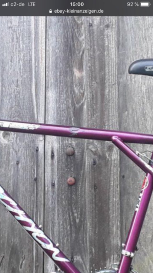

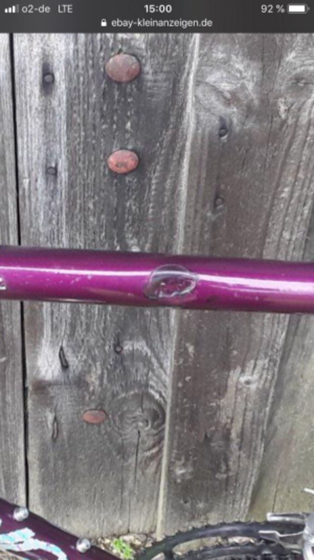

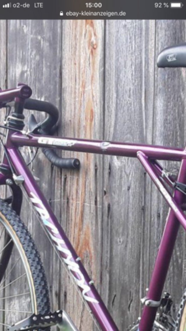

Letztes Jahr im September hatte er das Rad schon einmal inseriert und da hatte es noch eine massive Beule im Oberrohr:
Wenn man genau hinschaut, ist sie auch auf den aktuellen Bildern zu erkennen (Schatten im Lack). Ich glaube kaum, dass da professionell am Rad gearbeitet wurde...
