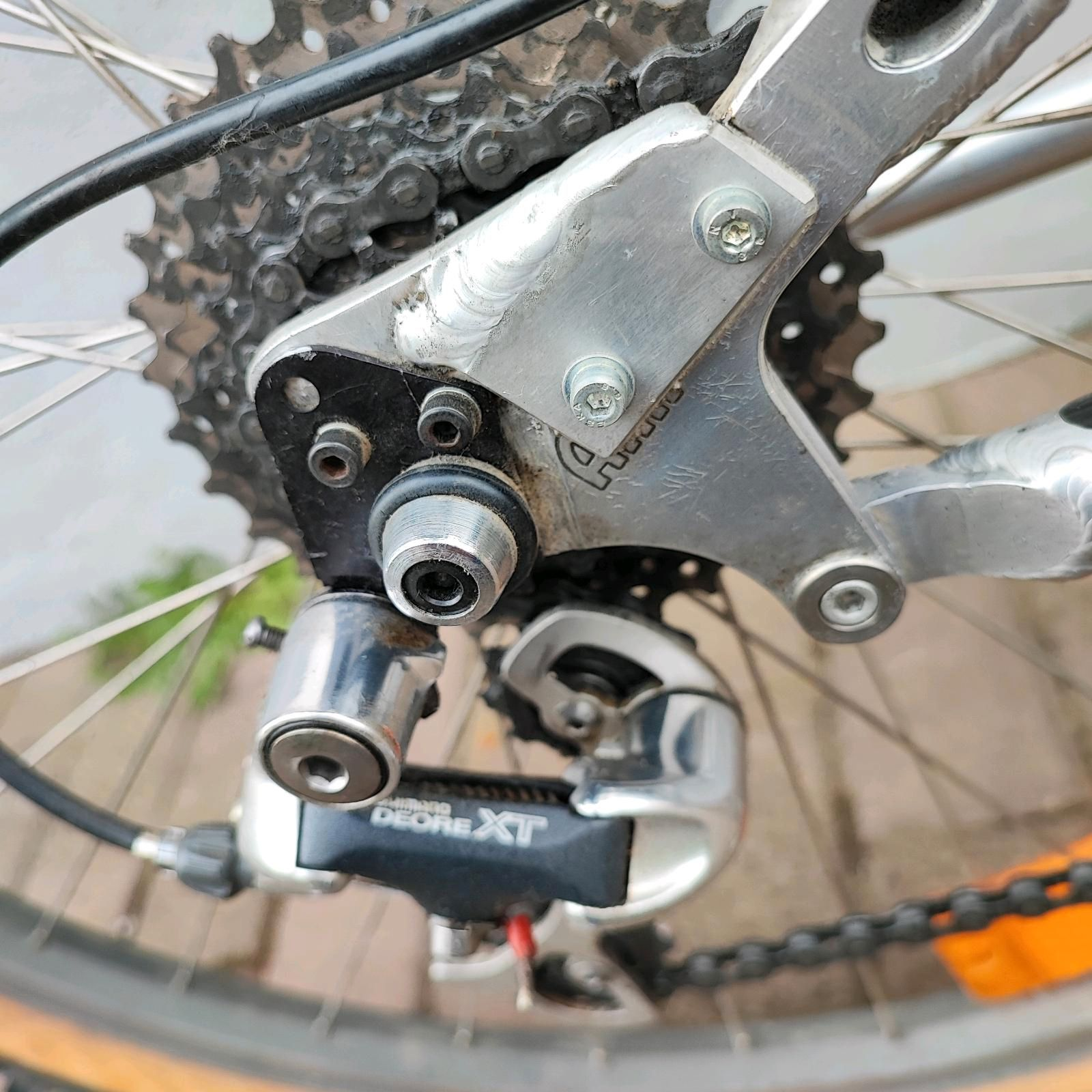

Das Horst-Link wurde verschweißt
Sicher? Ich sehe da eher ein abgerissenes Schaltauge, das durch eine angeschraubte/-schweißte Platte ersetzt wurde ... trotzdem Schrott der Rahmen.
gut erkannt, das hätte man durchaus auch im Text erwähnen können als Verkäufer

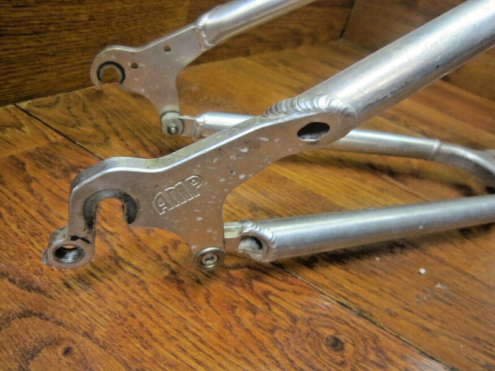

Der Horst-Link ist nicht verschweißt, aber halt das Ausfallende. Auch das Schaltauge kommt mir etwas komisch vor, aber es gab da recht viele unterschiedliche Ausfallenden-Versionen über die Jahre von AMP, ich glaube die meisten hatten kein separates Schaltauge.Das wurde auf Hardtail umgebaut. Das Horst-Link wurde verschweißt, und der Dämpfer durch ein Alu-Rohr/Stange ersetzt. Ist dann nicht mehr so wartungsanfällig![]()
Hatte das erst gar nicht gesehen….gut erkannt, das hätte man durchaus auch im Text erwähnen können als Verkäufer
Immerhin sieht die Schweißnaht ganz sauber aus, da haben wir schon viel schlimmere Reparaturen gesehen.
