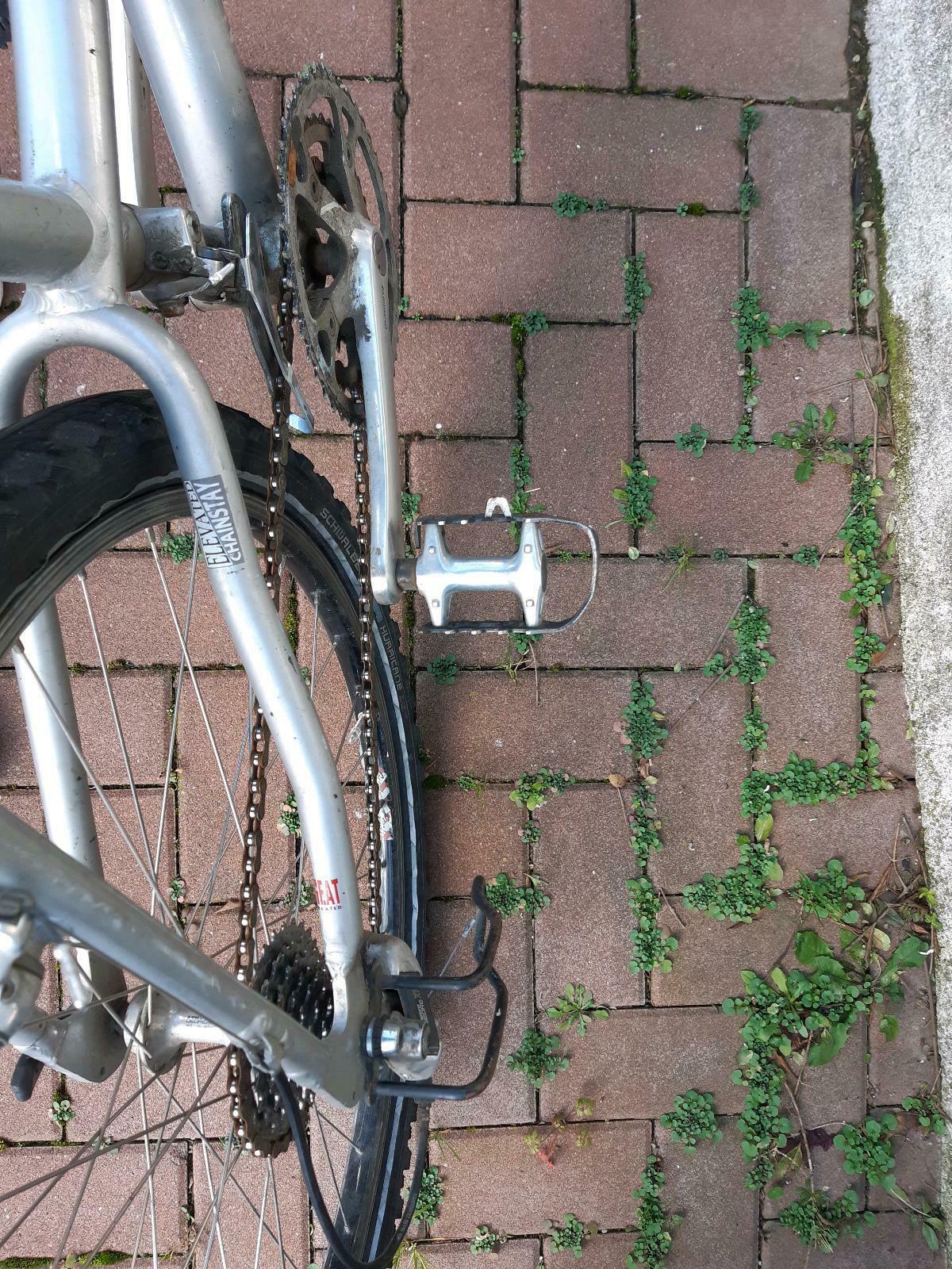

Ich hab' da was entdeckt, sucht das nicht noch wer...?
wahrscheinlich PCI weil auch unter dem Pacific Label sind Räder mit den nett gemachten abgerundet Übergang vom OR zum Monostay verkauft worden
Da passen aber die unteren Streben im Wishbone Design nicht ganz?
Gruß Frank
Wie ist so ein Arrowhead qualitativ einzuordnen? (Ich meine Kunststoffpedale zu sehen?)

Also ich hab gerade einen Arrrowhead in RH 57 aus ca. 1996 da, Steuerrohr 17 cm. Der wiegt ca. 2,1kg (die Gabel wiegt ca. 1.050g) und ist sehr schön gearbeitet. Hatte eine ultralausige Ausstattung, wirklich unterirdischunterirdisch, sub Acera, hab alles weggeschmissen. Unwürdig für diesen Rahmen.
