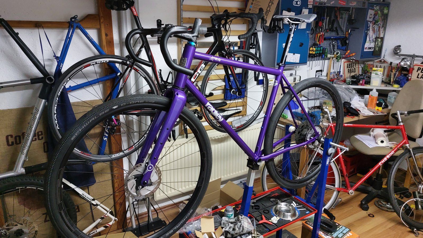

Hab mich jetzt für den hier entschieden, bin gespannt :)
So gaaaanz langsam wird ein Ratt draus...
Bremsscheiben werden noch andere denke ich...

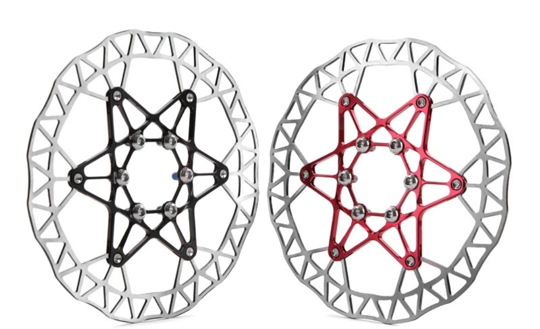

Hat jemand Erfahrung mit den Scheiben von KCNC? Finde sie hübsch, aber schon arg filigran...
Erfahrung mit den Kasditor habe ich nicht, aber mit anderen Leichtbauscheiben von KCNC und Ashima. Diese Leichtgewichte haben sich ständig verzogen und entsprechend genervt, sodass ich mittlerweile davon abgesehen habe an den Bremsscheiben Gewicht einsparen zu wollen. Galfer Wave finde ich ganz brauchbar und momentan bin ich recht begeistert von den Trickstuff Dächle HD. Gibt es gerade bei r2 im Sale.
Mir wurde mal davon abgeraten, ich finde leider nur nicht mehr den passenden Thread. Das "Warum" hab ich vergessen :lol:
Bei Bremsscheiben ist einer der wichtigen Parameter Wärmekapazität. Also wieviel Energie kann sie aufnehmen bevor das Gesamtsystem kritisch überhitzt.
Und dafür braucht es Material, wo nur Luft ist wird auch nix absorbiert.
Deswegen verziehen die sich so gerne weil kein Material da ist überhitzen sie schneller und wenn sie zu heiß sind ist kein Material da um die Stabilität zu gewährleisten.
Wenn du natürlich nur 60kg wiegst und in der Ebene von Eisdiele zu Eisdiele kullerst kann das funktionieren.
