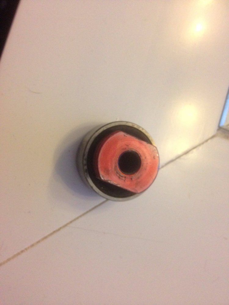

Ich habe auch mal eine Frage zu Lagern.
In manchen Lagern an meinem Hinterbau hat es Gewinde in der Mitte des Lagers. Wie bekomme ich die raus um sie im neuen Lager wieder zu verwenden?
Im Moment e13 und Superstar Naben. Hab die bisher nicht zerlegt. Wieso? Hilft mir das bei meinem Problem? (es geht um die Lager im Rahmen)
ich wollte dir nur sachen wie wissenstransfer näherbringen.
ich denke nicht, dass das gewinde im lager ist.
zwischen den beiden lagern wird ein bolzen mit beidseitigem gewinde verbaut sein.
Hier sieht man es vielleicht besser.
Auf der gegenüberliegenden Seite war ein Bolzen im Lager. Praktische tips wie ich das rausbekomme? Normal auspressen geht wegen dem Gewinde nicht, oder?

Auf den Schraubstock legen so das das Teil nach unten frei durchrutschen kann und oben drauf hauen auf das rote
