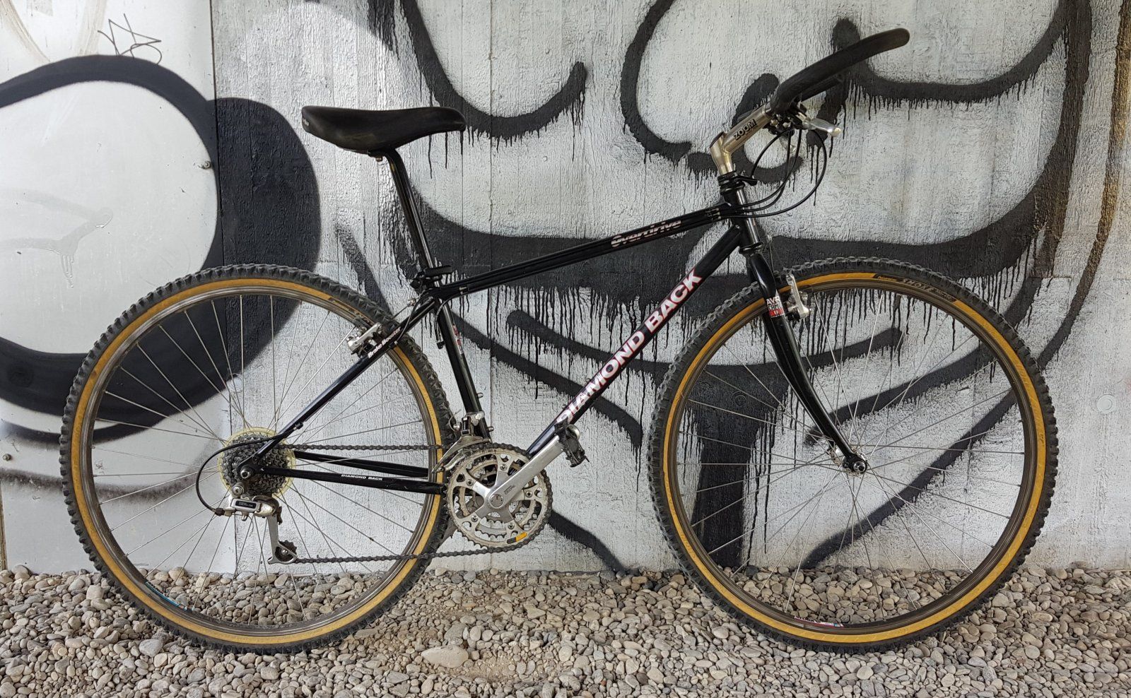

17"
(original, etwas zu klein und zu kurz bzw. passend auf den "barends" des Bullbar
mit Dropbar-Umbau, genau passend 🙃
SR M OK 42cm
OR M M am abfallenden Oberrohr entlang 54cm, horizontal gemessen 55cm
STR 10cm

Für Alle, die sich hier ein wenig über die unklaren Maße bzw. Größenbezeichnung gewundert haben...
Nach Chat und Zusammenarbeit mit @joglo konnte etwas Licht ins Dunkel gebracht werden:
Das oben von @joglo Gezeigte ist ein "nominelles" 15-Zoll-Overdrive, gemessen (und gerundet) bis OK Oberrohr. Alle anderen Größen sind dann in ~2 Zoll-Schritten (bis 21").
