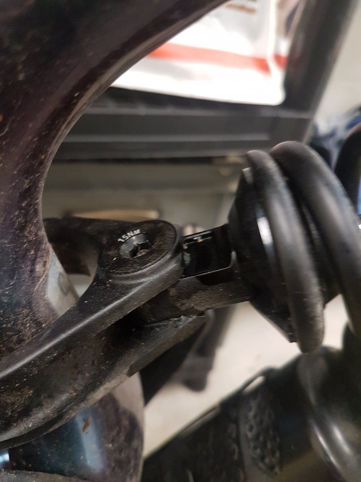

Also... das Bike Cannondale Habit SE 2020 Model / Grösse S. Der Dämpfer ist ein Monat alt. Ich habe hinten ein 27.5 Rad und vorne 29... grundsätzlich ist es sehr gut zu fahren. Wenn man den Flipchip auf 27.5 einstellt sollte es gehen vom Federweg. Ich bin nicht ganz sicher betreffen der Dämpferversion. Siehe Foto
Vielen Dank

Die Fotos sagen leider nichts. Schreib mal bitte eine Mail an unseren Service bzw an aj@cosmicsports(DOT)de.
Wahrscheinlich funktioniert mehr Federweg, es wäre nur gut zu wissen, welche Kolbenstange in dem Dämpfer verbaut ist.
