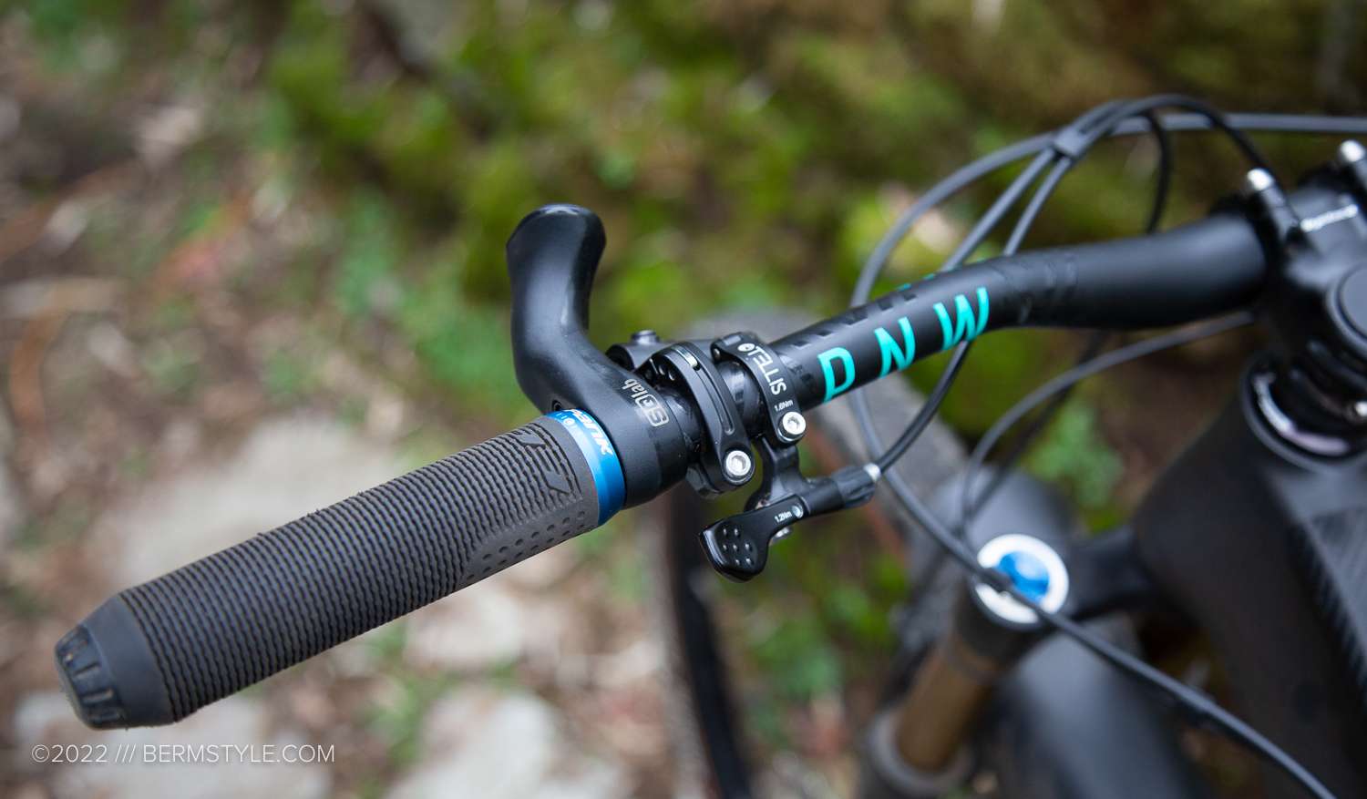

Ich meinte schon bar ends, würde die gerne weiter innen montieren wie auf dem geposteten Bild, daher ist der Durchmesser sicher 35mm.

Das ist so ein typischer Lenker mit einer 35mm Klemmung . Die beginnen doch alle sofort nach der Klemmstelle sich zu verjüngern . Da läßt sich bei keinem noch Innerbarends montieren .
