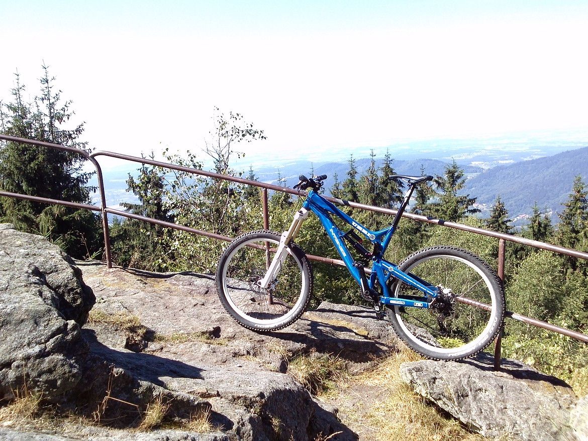

die erste ausfahrt mit neuem bike fand am WoE statt - hier auf 2050m:
und bevor jemand 'was sagt: der spezi ground control reifen hinten war schon da und wird runtergefahren. der kenda nevegal vorne hat sich überraschenderweise bewährt. evtl. kommt ein passender dämpfer rein (zur marzocchi vorne).

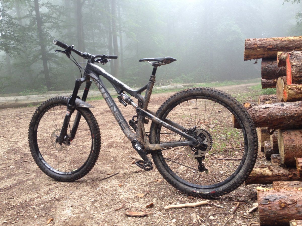

im Detail:
Tune King und Kong mit Light-Bicycle-Carbonfelgen
Race Face Next SL-Kurbel mit HT-Pedalen
Reverse-Carbon750 Lenker mit Tune-Vorbau
Carbonsattel Flite (der Hintern schreit Kakao)
Tubeless, 1x10 DIY, Luftfahrwerk
@Teaser: schöner Aufbau. Auf den ersten Blick viel Ähnlichkeit zu meinem, dennoch über 3kg leichter
Sehe ich es richtig, dass Du ne Kassette mit 40/42Z Ritzel und nem Saint Schaltwerk mit kurzem Käfig fährst? Falls ja, wie gut funktioniert es und wieviel Zähne hat dein Kettenblatt?
Hallo @Pleitegeier
Danke für die Blumen. Das Gewicht ist sicher durch konsequentes Abwägen erreicht worden, ich hoffe, dass mich die Teile nicht im Stich lassen. Zu deiner Frage:
Ich habe vorne ein 30er Blatt drauf, hinten ist ne XTR-Kassette mit OneUp-Ritzel mit 42 Zähnen. Generell finde ich die Kettenlinie etwas problematisch, schön gerade ist die Kette leider nur auf den äußeren 4 Ritzeln, würde ich behaupten. Die Kurbel mit Direcht mount ließ sich auch nicht spacern, um die Kettenlinie zu verbessern, da dann ab und zu der rechte Kurbelarm an den etwas flexenden Hinterbau stieß. Im Bergaufstrampelgang läuft die Kette also sehr schräg, aber sie tut es mit leichtem Rasseln. Der Platz zum Käfig ist minimal ( vllt mal die Lösung vom Bommelmaster versuchen). Problematischer finde ich es auf dem kleinsten Ritzel. Die Umschlingung ist nicht maximal, da zum Erreichen der nötigen Kettenspannung die B-tension-Schraube weit reingedreht ist. Daher springt die Kette ab und zu.Kann aber auch an der alten Kette liegen.

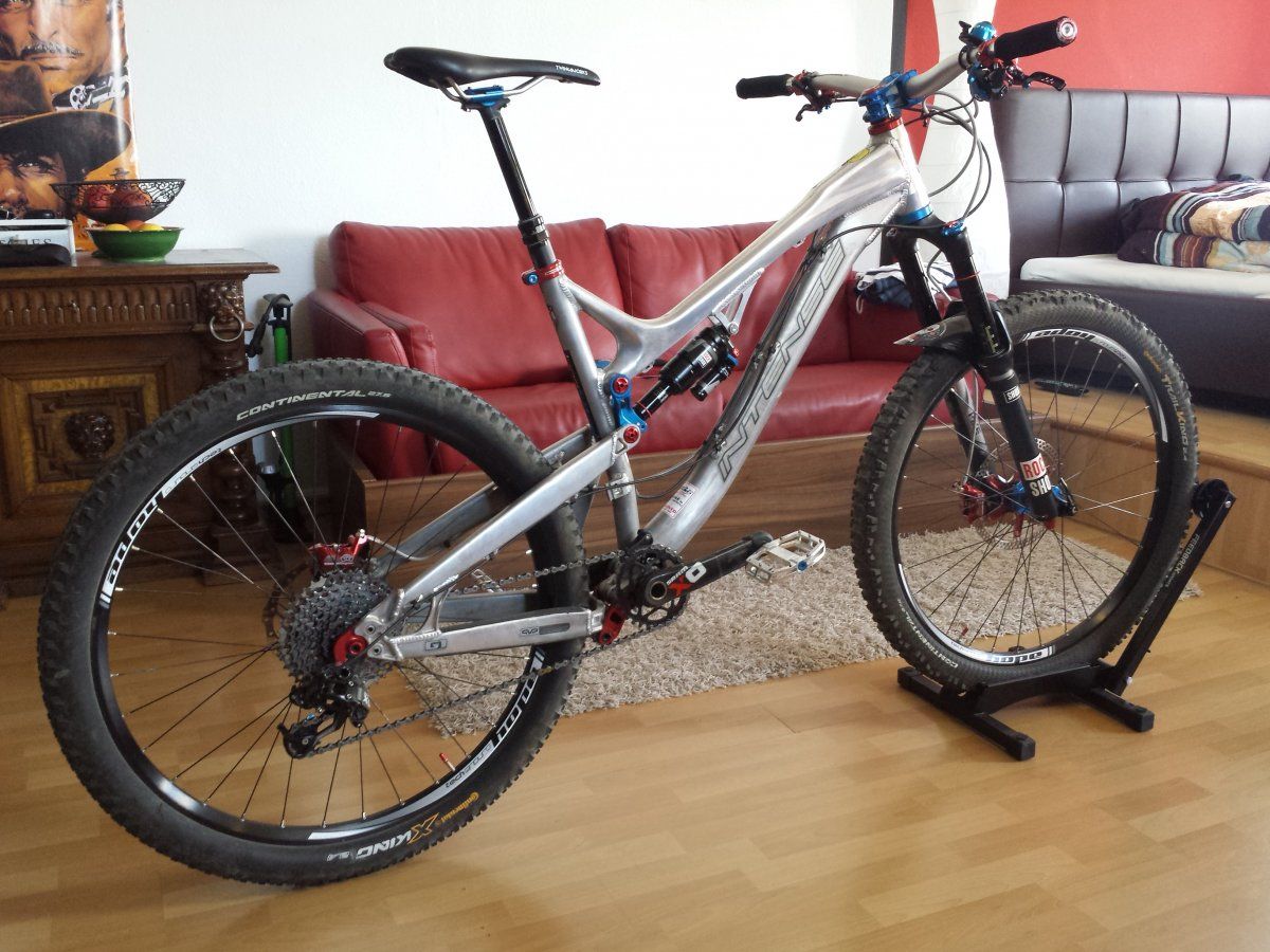

Hallo Mario, freut mich das das Uzzi wieder aufgebaut ist! Deinen Anhang hat es leider nicht mit hochgeladen. Wir fahren morgen am Donnerstag eine Trailtour durch den Schweinfurter Wald, wenn du mit magst. Vielleicht sieht man sich ja mal wieder am Viva Barista!
Mein neuer Aufbau ist auch fahrbereit aber noch nicht fertig. Der Eloxierer bekommt nochmal was zu tun und passende Decals muss ich auch noch anfertigen lassen
So, Bilder sind wieder zu sehen.
Ja, das UZZI passt mir ganz gut, der Hinterbau mit dem X-Fusion Vector HLR funktioniert exzellent, mit der FOX Talas bin ich noch nicht ganz zufrieden.
Neue Schaltung (2x10 XT) funktioniert super, allerdings hatte ich Probleme die Kettenlinie ordentlich hin zu bekommen. Nachdem ich den Innenlager-Spacer auf die linke Seite statt rechts montiert habe, passt es besser. Hatte das auch wer?
