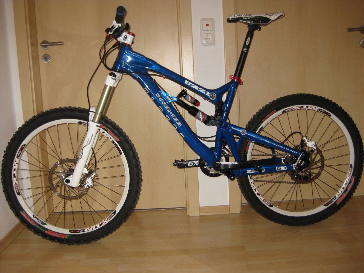

Rahmen: Intense UZZI 2013 Candy Blue
Gabel: Rock Shox Lyrik Air 170mm
Dämpfer: Manitou Swinger Expert Air
Bremsen: Avid Elixir CR Carbon
Bremsscheiben: Magura Discs 203/203
Lenker: Spank Spike 800mm Race Rot
Vorbau: Sixpack Millenium 50mm Weiss
Spacer: Spank Rot
Griffe: Reverse Blau
Schalthebel: Sram X9 2X10
Kurbel: Truvativ/Sram X9 (36/22)
Bashguard: Race Face
Kettenführung: Bionicon c.guide 2.0
Kassettte: Sram PG 1070 (11-32)
Umwerfer: Sram X9 Direct Mount
Schaltwerk: Sram X9
Pedale: Ritchey Comp V4
Laufräder: Sun Ringle MTX 29 Weiss mit Stan`s 3.30 HD Naben
Reifen: Intense Edge 2,5
Sattelstütze: Ritchey Trail
Sattelklemme: Rose Rot
Sattel: Chromag Lynx DT
Gewicht: Ca.15kg
Habe heute mal nach gewogen und komme auf 16kg :heul:
wie kommt ihr auf unter 15kg???

Glaub meins wo so ca. 14,5 je nach Dämpfer/Reifen. Wird jetzt in Einzelteilen verkauft, hab mir das Tracer275 geholt ;)

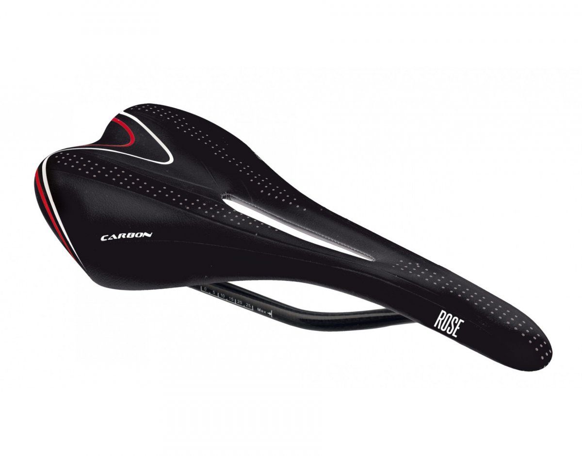

so werd mir jetzt mal vorläufig diese teile besorgen,diese müssten das Uzzi wieder um die 200g leichter machen :D
