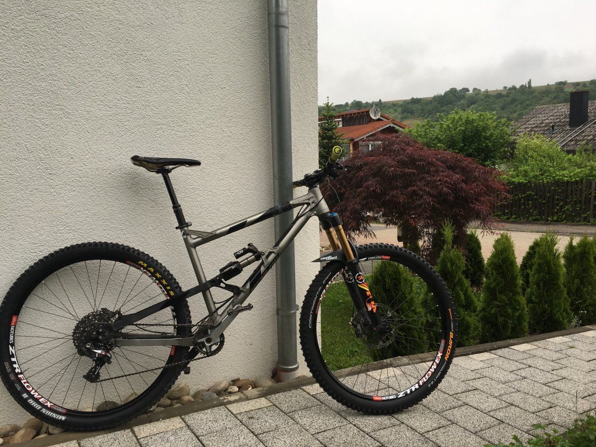

Meins wiegt in Summe bestimmt 15kg. Der Rahmen ist einfach nicht die Absprungbasis für ein leichtes Rad. Aber mit dem CCDB Air mit CS absolut potent für Touren, Anstiege etc. In Summe für ein absolutes Top-Allroundbike. Ich liebe es.
Foto folgt.
Je nach Bereifung steht ne 14 oder 15 vorne dran. So wie oben (XL) mit Contis, Procore und mit aufgeblähten Saufkessel vom Vortag obere 14 oderso.
Wenn du aufs Gewicht Wert legst lass die Finger weg von Pulverbeschichtung. Sind anscheinend nochmal gut 400g extra. Wobei da wahrscheinlich noch je nach Farbe und Grundierung ja oder nein bei den Fukushimafarben.
Hier mal das Bild im aktuellen Setup.
