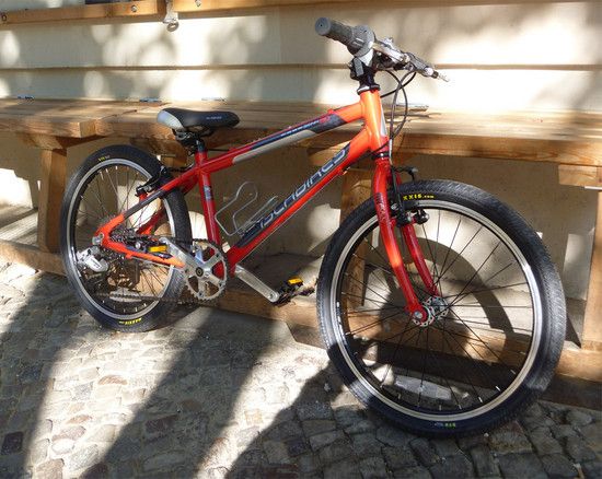

Ich nicht :):
Beinn 20 large (wird in Kürze als Geburtstagsgeschenk übergeben und sollte eine Weile passen, wie man an eingestellter Sattelhöhe und -position erkennen kann.)
geändert:
  • alte XT gekürzt auf 123mm mit 34Zahn einfachem Stronglight Kettenblatt
  • RaceFace taperlock Innenlager 107mm
  • Maxxis DTH 1.75 falt (in Berlin braucht man die Stollen der MowJoe nicht)
  • PitLocks (braucht man zwar nicht wirklich bei den Laufrädern, aber noch weniger an einem verranzten, alten Rad, das die ganze Zeit im Keller steht)
  • Xpedo XCF03AC (Dank an @Zaskar für den Tipp) + Reflektoren von den Originalpedalen
Jetzt hoffe ich, dass die Kette drauf bleiben wird und ich nicht noch mit irgendwelchen Kettenführungen, Ringen und/oder anderen Innenlagerlängen rumfrickeln muss.
Aber zumindest meine eigenen Versuche, die Kette durch möglichst sinnloses und unvorsichtiges Schalten in falschen Momenten runterfallenzulassen sind zum Glück gescheitert. Aber wer weiß, was meine Tochter diesbezüglich so drauf hat...
p.s @Pantau: Die Hebel, die ich von Dir geschenkt bekommen habe scheinen für Cantilever ausgelegt zu sein. Am Beinn bzw. dessen V-Brakes funktionieren sie nicht.
Wir können also gerne gelegentlich eine "Rückführung" in einer Mittagspause organisieren ;)

Also das Bike sieht spitze aus und ist bestimmt ein super Geschenk zum Geburtstag :daumen:
Sorry, dass die Hebel nicht gepasst haben :(
Als Alternative zu einer Rückführung kannst Du Sie allerdings gerne auch an ein anderes Mitglied im Forum weitergeben - es soll hier ja den ein oder anderen, bastelsüchtigen Erziehungsberechtigten geben... :D
Auch sehr schick:).
Kennst die Frage ja schon vom 16" :D, wie passt die Kettenlinie bei 107mm?
Das Rad steht jetzt bis zum Geburtstag wieder gut versteckt im Keller. Deshalb kann ich Dir die Frage und die anderen, die Du via PM gestellt hast erst in einer Woche beantworten (Waage hab ich allerdings grade keine und werde auch höchstens mal die ganze Fuhre wiegen)
Was ich so sagen kann, ist dass bei den 107mm nur die äußere Position an der Kurbel fürs Kettenblatt in Frage kam, was insofern schade ist, dass ich da eigentlich noch gern die Option für einen Schutzring gehabt hätte.
Die mittlere Position hab ich probiert, aber da ist die Kette beim Schalten über mehrere Gänge zu leicht runtergefallen.
Das Originalinnenlager hat 123mm. Mit der XT-Kurbel wären wahrscheinlich 115mm oder so geeignet, wenn man mit dem Kettenblatt auf die mittlere Position der Kurbel will.
Übrigens ist die Originalkurbel am large (das small hat ja noch Stahl) gefühlt überhaupt nicht schwer. Aber hässlich sieht so ein aufgepresstes Kettenblatt aus und überhaupt: Was macht man mit so einem aufgepressten Kettenblatt, wenns dem Kind beim RAAM mitten in den Rockies plötzlich kaputtgeht? Da kriegt man dann doch nirgends schnell genug Ersatz her. ;)
Mach doch einfach Unterlegscheiben auf das Kettenblatt und nimm die langen Kettenblattschrauben die für die kleinen Kettenblätter nötig sind. Darauf kannst Du dann den Schutzring montieren.
So habe ich das beim 20 Zoll auch gemacht.
Du kannst die dicken V-Brake-Bremsschuh Abstandshalter von 6 auf 8 mm aufbohren.
Sehr schönes Radl, die Kurbel passt perfekt.
