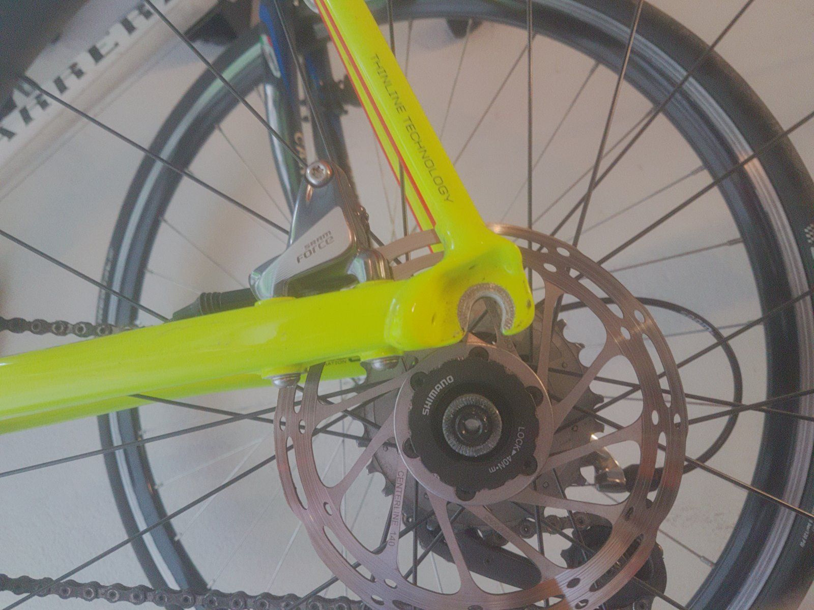

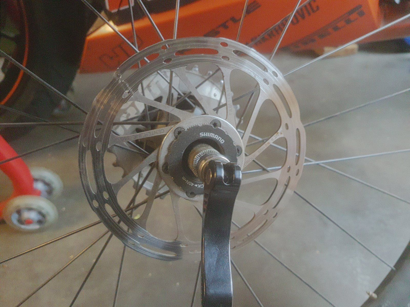

Hallo zusammen,
Scheibenbremsen sind noch neu für mich, und ich komm gerade nicht ganz klar.
Es geht um diese Bremsscheiben:
Ich vermute, dass sind 6-Loch Scheiben auf einem Centerlock-"Adapter"?
Da ich eine neues Laufrad kaufe. muss ich darauf achten, dass die Naben eine Centerlock aufnahme haben. Ist meine Annahme richtig? Oder brauche ich doch eine 6-Loch-Nabe?
Falls der Laufradsatz mehr Richtung Rennrad geht, wird es ein wenig schwieriger noch was mit 6 Loch zu bekommen. In diesem Bereich ist Centerlock fast schon Standard
Hallo zusammen,
Anhang anzeigen 1058266Anhang anzeigen 1058267
Freie Auswahl. Du hast hier Sechsloch Scheiben mittels Adapter auf Center lock Naben montiert. Wie bereits auch vorher schon von @on any sunday geschrieben. Wenn Du Sechsloch Laufräder kaufst, kannst Du ohne den bereits vorhandenen Adapter montieren, sonst mit. Null Problem, würde ich sagen.
