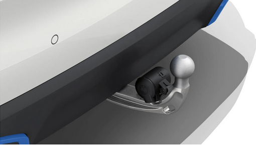

Die beiden aktuell ins Auge gefassten Kandidaten haben (teil-) elektrisch abklappbare AHKs und da ist die Steckdose.
Bei dem Bild handelt es sich zwar vermutlich um einen ix3, aber auf meinem G21 ist exakt diese AHK verbaut. Ist nicht aus Alu, Radträger funktioniert einwandfrei (ca. 7.000km mit Bikes schon gefahren).
Es geht um den Nachfolger, aktuell werden BMW i4 oder Polestar 2 ins Auge gefasst.
Die Plattform ist beim i4 analog zum G2x, die Anhängerkupplung wird die identisch zu meiner sein. Damit hast du definitiv kein Problem.
