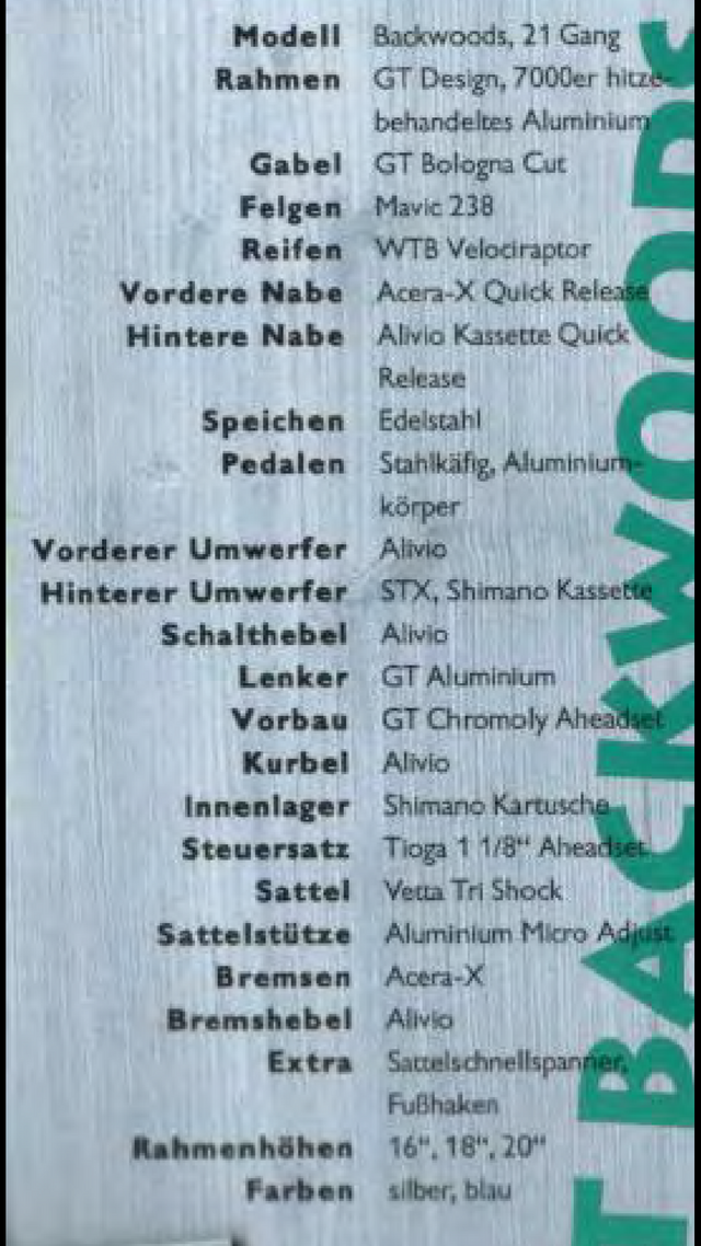

Hallo zusammen,
woran erkenne ich, ob mein Rahmen Ball Burnished ist? Ich habe mir ein 1996er Backwoods gekauft, dort steht im Katalog nur "silber" als Farbe, bei vielen anderen im 96er Katalog steht "ball burnished".
Welche Oberfläche ist es denn jetzt, Frage an die Experten! Geht mir hauptsächlich um die Aufbereitung des Rahmens... Bei Ball burnished gibt's hier ja nen Thread dazu, wo z.B. NevrDull empfohlen wird. Das ist aber nix für lackierte Oberflächen. Hab z.B. noch ein älteres Cube von 2003 zu Hause, da ist der Rahmen vermutlich Natur mit Klarlack. Die Oberfläche sieht ähnlich aus.

screenshot_20190228-135157-png.832009
Da muss ich dir widersprechen... Das 97er Backwoods z.B. gabs in ball burnished lt. Katalog...o_O
Was denkst du warum ich frage...:rolleyes:
Edit: und wenn echt nicht, was ist es dann. Mir gehts ja um die Aufbereitung des Rahmens.
Der Auszug oben ist aus dem 96er Katalog von der MTB Kataloge Seite. Gibt es verschiedene Kataloge o_O .
Es ist halt verwirrend. Einmal steht ballburnished, einmal silber(ballburnished), beim Backwoods nur silber. Optisch in dem Katalog auf meinem Bildschirm alle gleich.
Ich gehe stillschweigend davon aus ein 96er Modell zu haben, weil ich es da so in der Abbildung und Ausstattung gefunden habe. Kann ich das anhand z.b. Seriennummer nachvollziehen?
Ja, ich kenne zwei verschiedene 1996er Kataloge. Den von Dir und mtb-Kataloge und meinen im Querformat. Das bike müßte ein 1996er sein. In meinem Katalog heißt das Blau auch Blue Flame.
