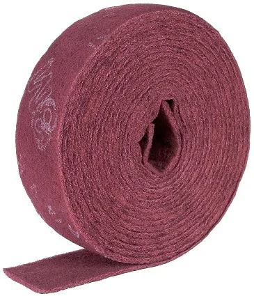

Oxidierte Stellen hab ich bisher immer mit dem Schleifvlies, welches dem Rahmen beilag, rauspoliert. Damit hab ich auch schon den ein oder anderen Kratzer verschwinden lassen. Wie sich das mit der glasperlgestrahlten Oberfläche verträgt, kann ich nicht beurteilen.

Ein Nicolai Rahmen kommt z. B. aus dem Werk mit einem 3M Scotch-Brite Pad zugeliefert. Wenn man einmal pro Jahr den Rahmen sauber macht und damit aufbereitet, glänzt er wie neu. Ich habe in 6 Jahren am Nicolai Rahmen keinen speziellen Reiniger verwendet, meistens sogar nur Wasser beim Waschen. Aus meiner Sicht echt pflegeleicht....
Ich fahr mein Cheaptrick in Raw nun seit 5 Jahren und reib es ab und zu nach dem putzen mit WD40 ein. Das Oberrohr habe ich vor wenigen Monaten nach eine Sturz neu aufpoliert mit dem grauen Scotchbrite.
Hi, welche Körnung geben die dazu? einzig die Flecken die vom Schweiß entstehen am Oberrohr gehen mir auf den A... aber sonst finde ich RAW schon :love:

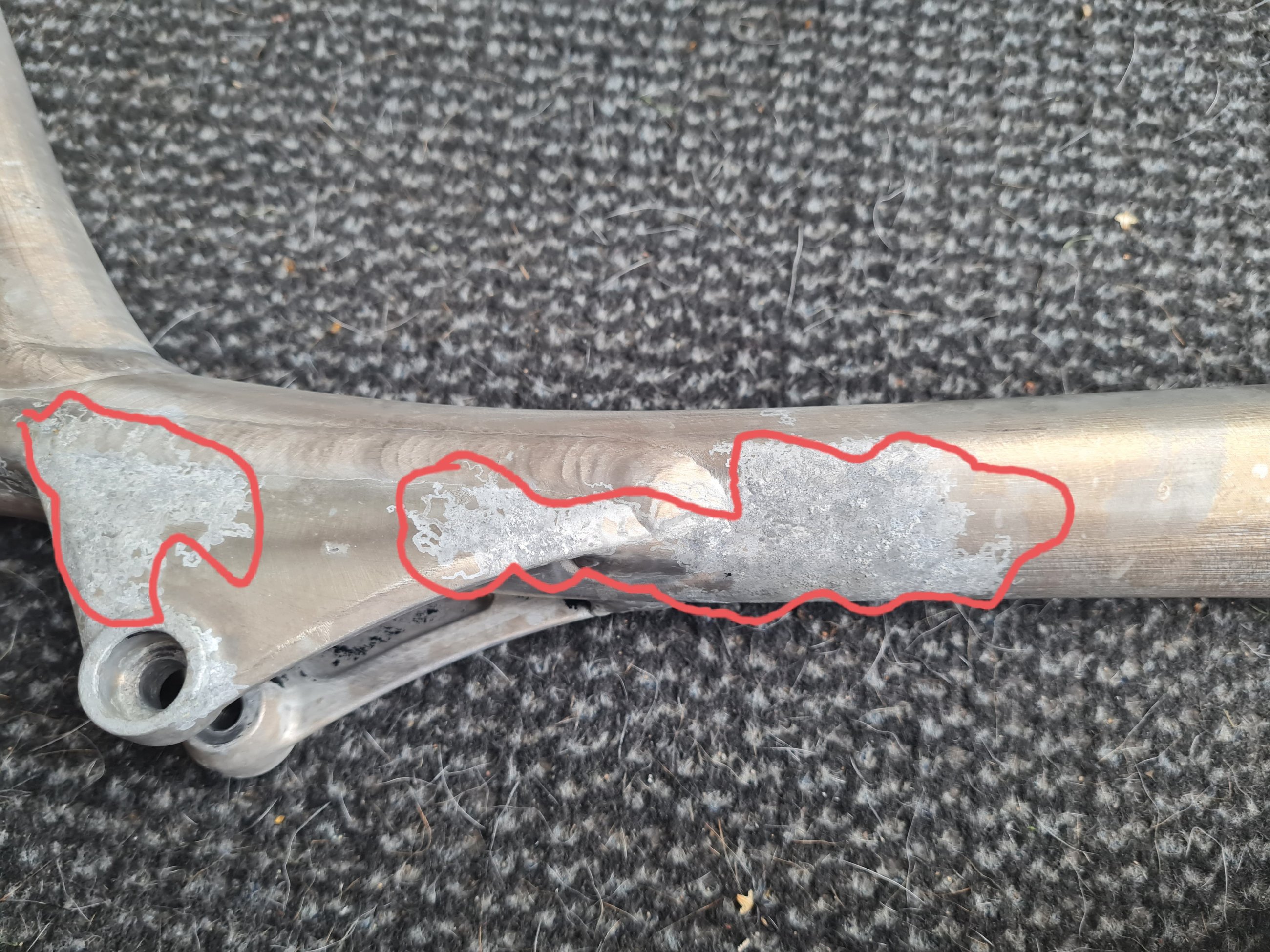

ahoi, ich hab einen entlackten Alurahmen (bird aeris am9) hier im forum gekauft und fahre in sporadisch bei jeglichen wetter (bevor ich den bird carbon rahmen bekommen hab war es mein do it all bike, jetzt ists das ersatzrad wenns andre grad nicht fahren will/kann.. (hat lt strava erst so grob 2,5k km drauf in 3 jahren, davon 2k im ersten und dann nur noch so aus spass an der freud)
lehmiger schmutz/schweiss udgl hinterlassen schon flecken, bin aber bisher nur 1x mitn stahlschwamm drüber gegangen um es wieder "schön" zu machen.... grundsätzlihc find ich diese leicht erdige/used look patina nicht verkehrt ...
ob die materialschwächung durch oxidation eine rolle bei der haltbarkeit spielt kann ich nciht abschätzen, der rahmen ist wohl 2017/18 gemacht worden und ich denke so um 2020 entlackt worden ...und er hat keine ausblühungen oder dgl wie am bild (ich fahr aber im winter nur kurze strecken auf gesalzten straßen...
