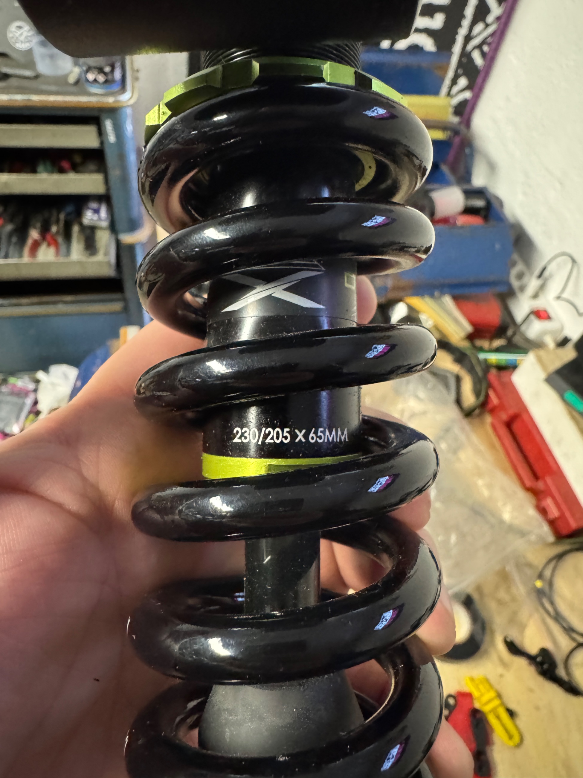

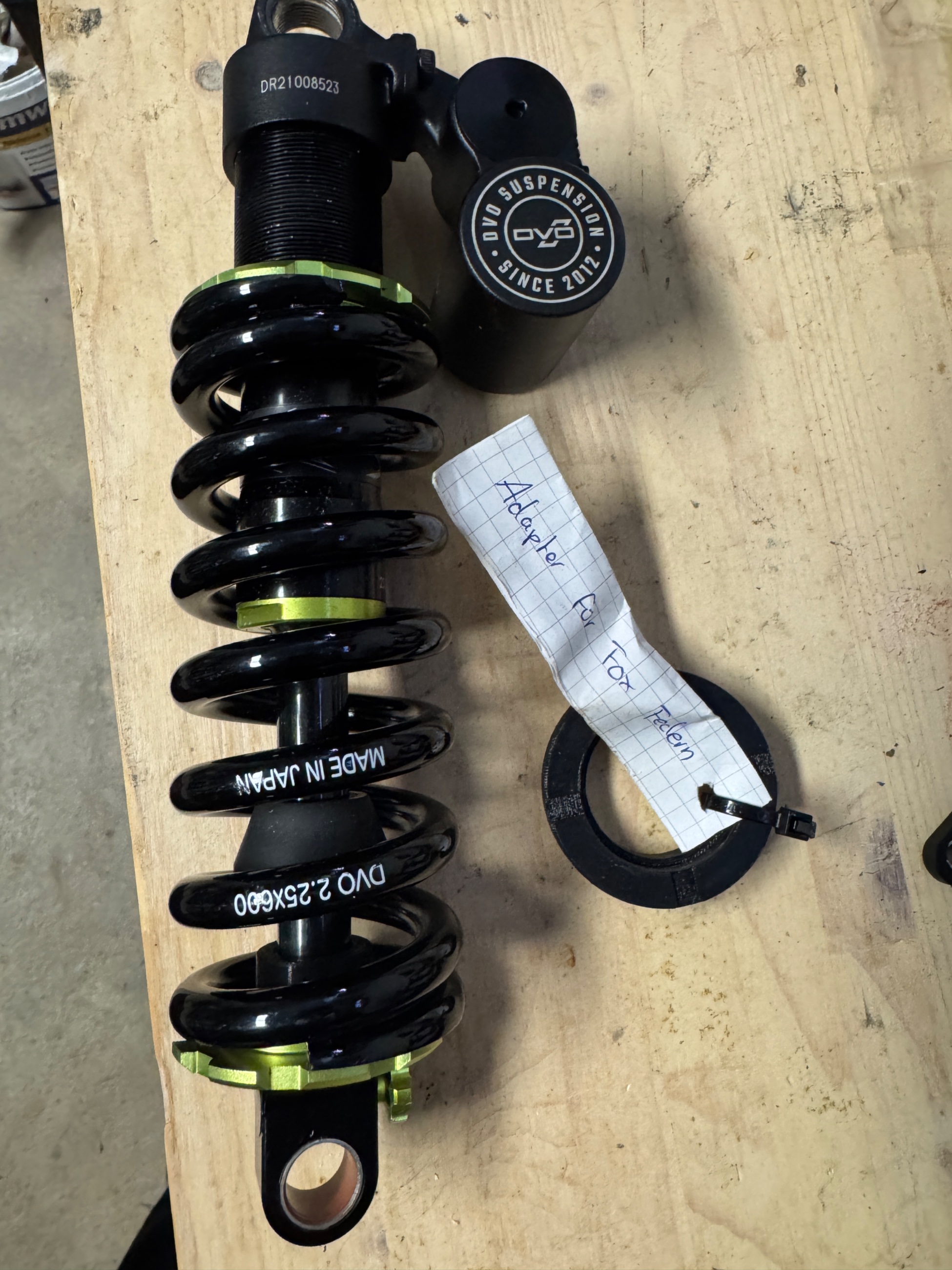

Hierum geht es, wenn man das richtig interpretiert dann wäre der Dämpfer ja für beide einbaulängen bei selben Hub fahrbar.
Ah Sorry nicht richtig gelesen

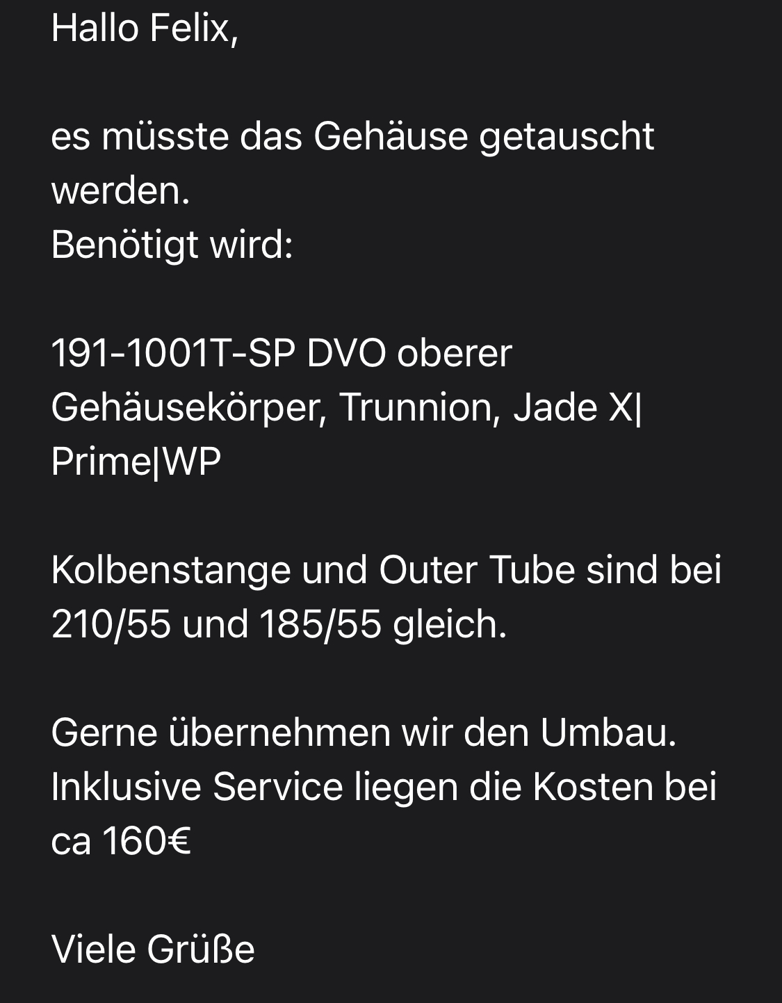

Aso eh das geht mit einem neuen Dämpfer Körper aber die doppelten sind das lange Maß für normal und das kurze ist trunnion
Macht auch cosmic sports kann man da hin schicken Preis weis ich nicht mehr
205 sind die Einbaulänge der Variante mit Trunnion mount. Das kann man nicht ohne weiteres umbauen. Hub begrenzen von 65 bis 57,5mm einfach via Spacer.
Das ist mir klar dass das geht, aber halt nicht so ohne weiteres. Das Trunnion mount musst erstmal bekommen und der Umbau ist sicher nicht von jedermann machbar. Der Preis der dir dafür genannt wurde ist aber eher günstig.
Das Teil bekommen ist ein anderes Thema
umbau selbst ist auch nicht so kompliziert bei dem jade x
Bei anderen Herstellern kann es durchaus Probleme geben
Ja der preis ist echt gut habe es aber nicht machen lassen bin zurück zu meinem alten Dämpfer
Für den Fragesteller ja geht wen man Erfahrung hat mit Dämpfer Service ansonsten einschicken
