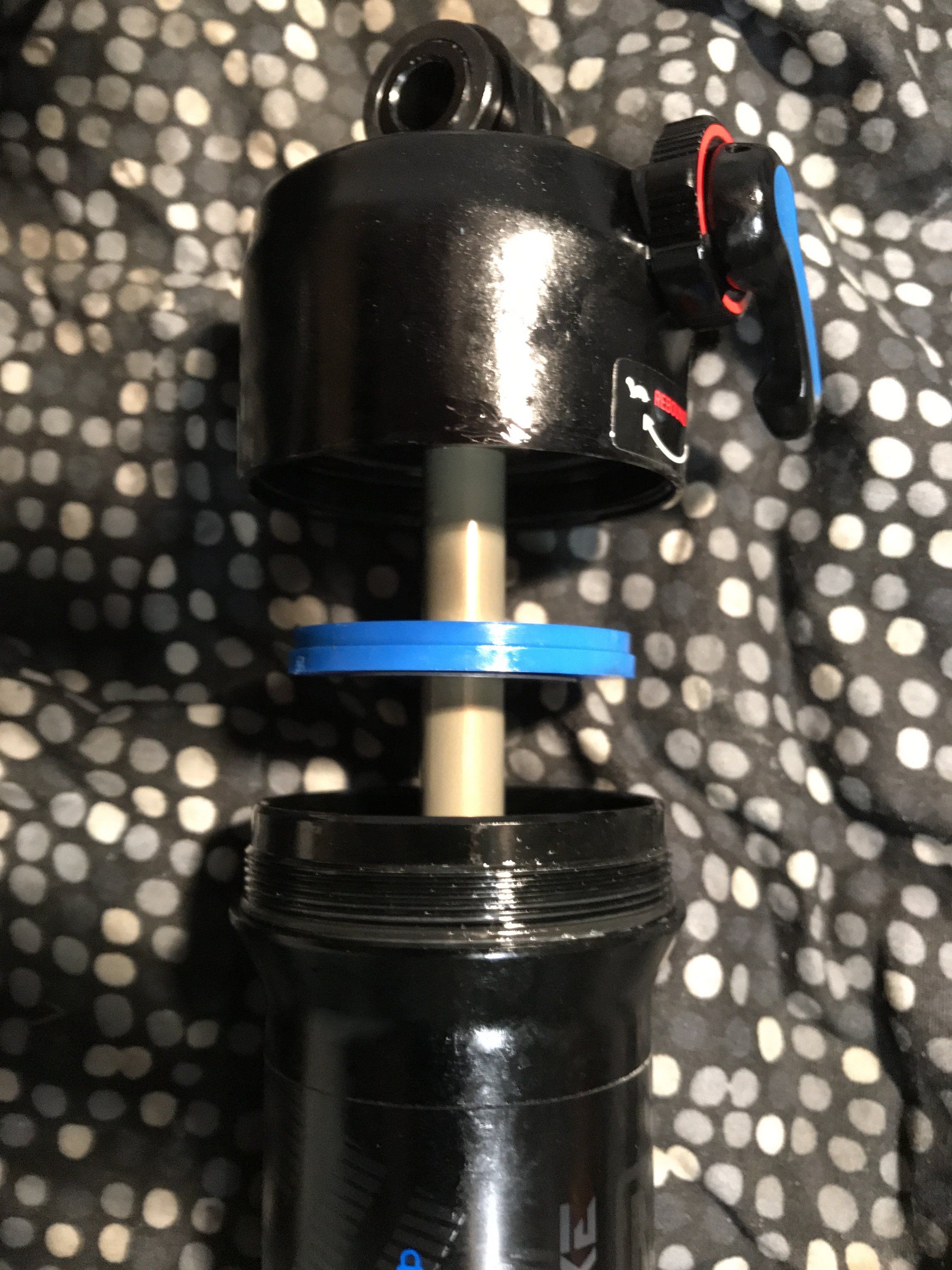

So, nach vielen hin- und her habe ich das Puzzel langsam zusammen. Parallel zum Jeffsy wird gerade noch ein Pole Stamina aufgebaut, deshalb wurden ein paar Teile rumgeschoben. Denke so wird das was:
Rahmen Jeffsy XL
Gabel Fox 36 150mm
Dämpfer Deluxe -> 5mm Spacer raus für 150mm Travel
