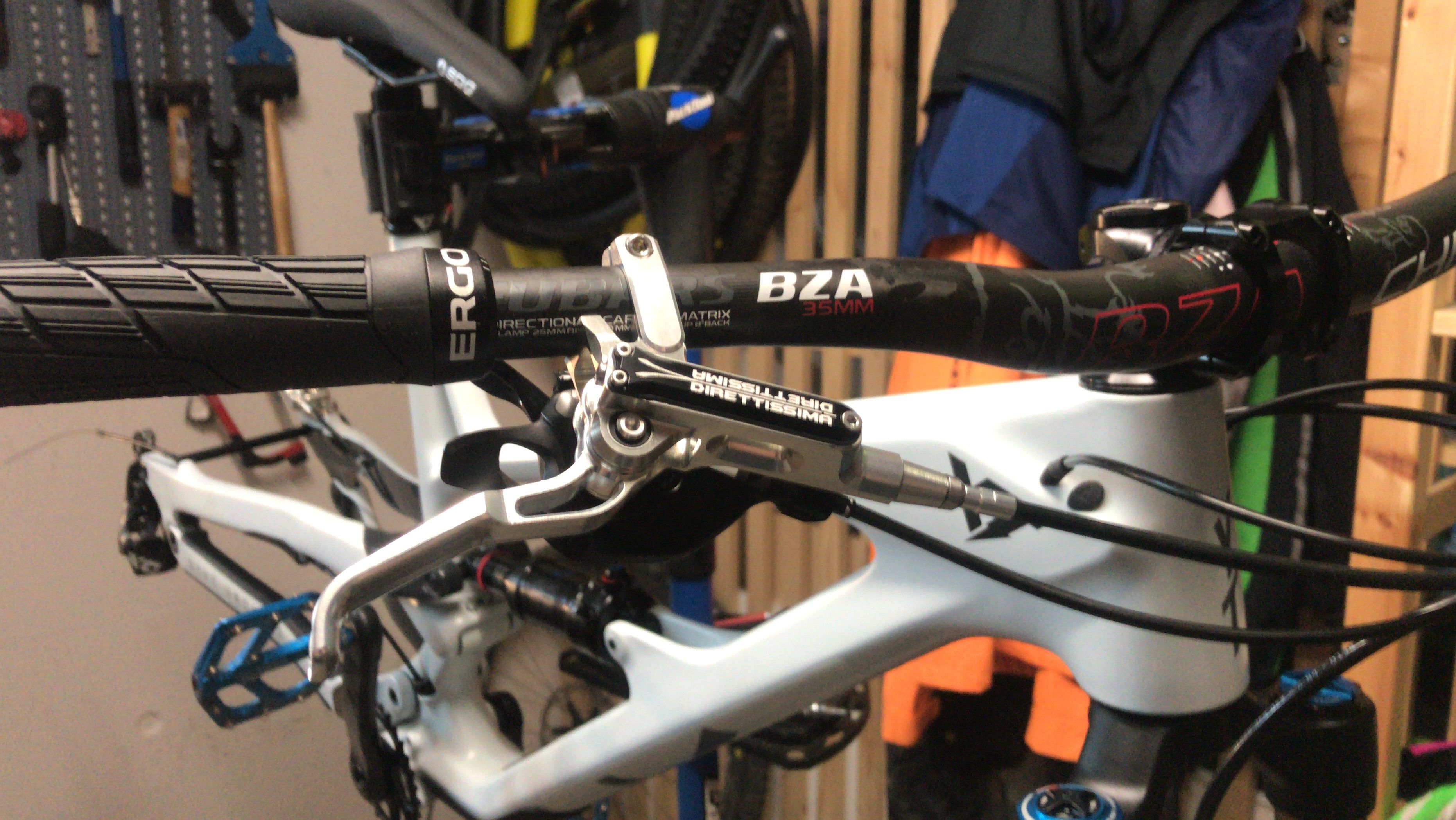

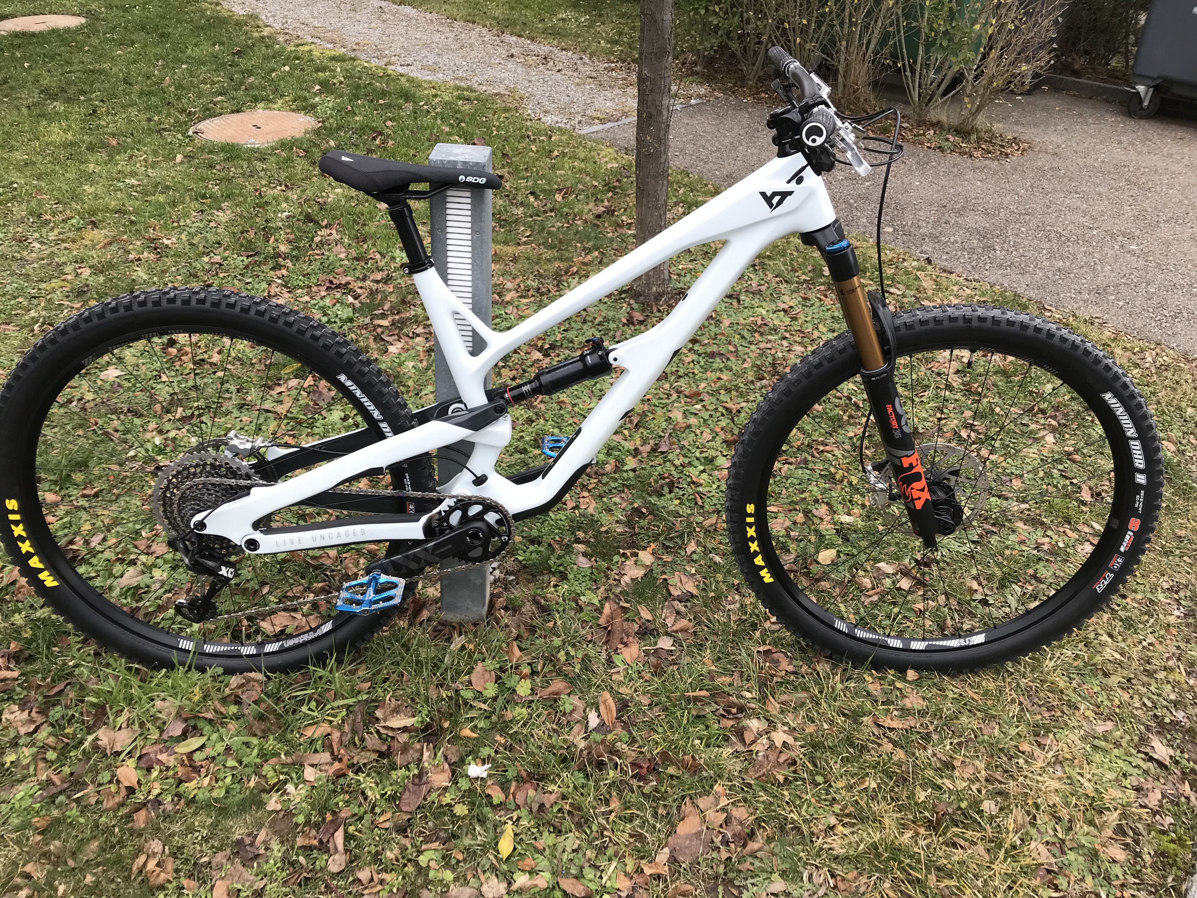

So weit fährt es mal. Mehr als kurz rollen konnte ich nicht, bis jetzt folgende Eindrücke:
  • Verarbeitung und Montage sind gut. Alle Lager und Achsen waren geschmiert, der Rahmen sieht auch in den Details gut aus. Hatte das ganze Bike komplett auseinander, keine Probleme.
  • Gewicht in XL und mit recht leichten Teilen und 2.4er Maxxis Reifen Tubeless 13.9 kg. Ist ok für den Einsatzbereich.
  • Fühlt sich in der Low/Slack Einstellung im Sitzen länger an als das Pole Machine in L (Jeffsy 490 Reach, Pole 510, Oberrohr bei beiden 637mm)
  • Dämpfer habe ich noch nicht auf 55mm Hub / 150cm FW (die 36er hat auch 150) umgebaut da intern noch der Hub der IFP Kammer angepasst werden muss
  • Pedale und 36er Decals werden noch Schwarz :)
Bis der Schnee und Schlamm hier weg ist kann ich zum Fahrverhalten nichts sagen, fühlt sich aber an als ob es einiges verträgt und wohl auch sehr schnell ist.

Könnt ihr bitte das mit der blauen Scheibe versuchen zu erklären ? Raff ich nicht ihr da vorhabt. Danke
Jeffsy kommt mit einem 210x50 Dämpfer. Der gleiche Body wird als 210x55 ausgeliefert, Unterschied ist dass der 210x50 einen blauen 5mm Distanzspacer und eine zusätzliche Unterlagsscheibe auf der Kolbenstange hat. Begrenzt also den möglichen Hub um 5mm. Das Teil kann man rausbrechen und dann hat man 5mm mehr Hub. Um es sauber zu machen sollte man noch das Volumen der IFP Kammer anpassen, ist dann etwas mehr Aufwand.
Beim Superdeluxe ist es kein Problem, da gibt RS nur zwei Einstellungen für den IFP vor, und daher passt das.
Am Deluxe ist vermutlich aufgrund der höheren thermischen Belastung und dem kleineren Bauraum eine exaktere Einstellung des IFP nötig, sonst wird vermutlich der Enddrop im Bikepark unangenehm für den Dämpfer (heißes ausgedehntes Öl, voll durchgefedert > Ausgleichskammer voll komprimiert).
Man braucht wohl einen Adapter für die Dämpferpumpe um die Kammer aufzupumpen, k.A..

Gefällt mir gut das Rad! Wie gross bist du Mingus? Mit 190 bin ich etwas zwischen XL und XXL hin und her gerissen.
Bin ich auch. Die Hotline hat mir zu XXL , da ich 89cm Schrittlänge habe und somit eher Sitzriese bin, geraten. Ich habe jetzt XXL bestellt und im schlimmsten Fall schickt man das Bike zurück, was aber nochmal Wartezeit und Versandkosten bedeutet... :(

Hej Mingus,
nen feines Rad hast du dir da aufgebaut - viel Spaß damit!
Eine Frage zu der Rahmengröße habe ich an dich. Du fährst als Rahmengröße XL und bist 178 cm groß. Oben schreibst du, dass du eine OneUp Sattelstütze mit 170mm verbaut hast und auf deinem Bild steht die Sattelstütze gefühlt per Augenmaß 8cm aus dem Rahmen: Ist das schon die 170er oder kommt die noch rein?
Ich will mir das Jeffsy in L kaufen und hab schon überlegt, ob ich eine 170er Stütze ungergebracht bekomme. Wenn ich deine Bilder richtig deute, sollte das dann ja sogar möglich sein?
Wieso hast du dich zur Rahmengröße XL entschieden?
Grüße,
Flo
Danke Danke :-)
Korrekt, es die 170er und bei dem kurzen Sitzrohr ragt sie deutlich raus, also das Bild ist die reale Auszugslänge. Das Sattelrohr vom Jeffsy ist sehr kurz. Ich habe mich für das XL entschieden da ich noch ein Pole Machine habe und das XL recht nah an den Geodaten vom L Machine ist. Das Machine fühlt sich aber durch das steilere Sitzrohr im Sitzen kürzer an (obwohl 510er Reach vs 490 Jeffsy). Mit einem 35er Vorbau passt mit das XL, ist jetzt eher an den modernen sehr langen Geos wie Pole, Geometron etc. Muss man aber mögen und fahren können.
