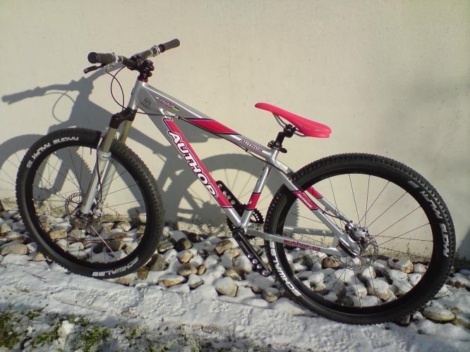

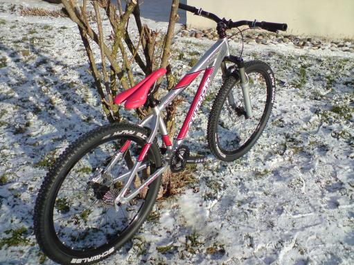

Hier mal ein kleines Update meines Author Prokop Aufbaus:
Es fehlen noch Pedale, Kefü,Kette, XT Kurbeln...
Schaltwerk und Trigger sind bestellt !
So wie es jetzt da steht, liegt es bei ca. 9,5-10 kg
wollte versuchen auf ca. 10 kg zukommen aber gelingt mir glaube nicht mehr...

Also die Kurbel sind echt mal richtig krank, nichts für ungut.
Die 10 kg wirst du so nicht schaffen, schon unter 11 kg werden es bestimmt nicht werden (mit Pedalen gewogen, da alles andere Unsinn ist;))!
Schaut aber sonst ganz gut aus!
Wie gesagt, XT evtl. XTR Kurbeln kommen auf jeden Fall noch hin!
Stimmt, schon unter 11 kg wird echt schwer.....mal schaun !

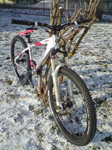

Kann mir jemand mal nen Tip für ein LRS geben: Ich habe jetzt ein Single Track VR und Alex Rims HR ich finde die allerdings doch recht schwer. Mein Hobel liegt jetzt bei ungefähr 12,5 kg und ich denke das ist doch noch ein recht stattliches Gewicht.Vielleicht gibts ja noch irgendwo einspar Potenzial.
Habe jetzt die Xt Kurbeln verbaut und ne Argyle 318 drin, hier mal ein Update vom Bike
