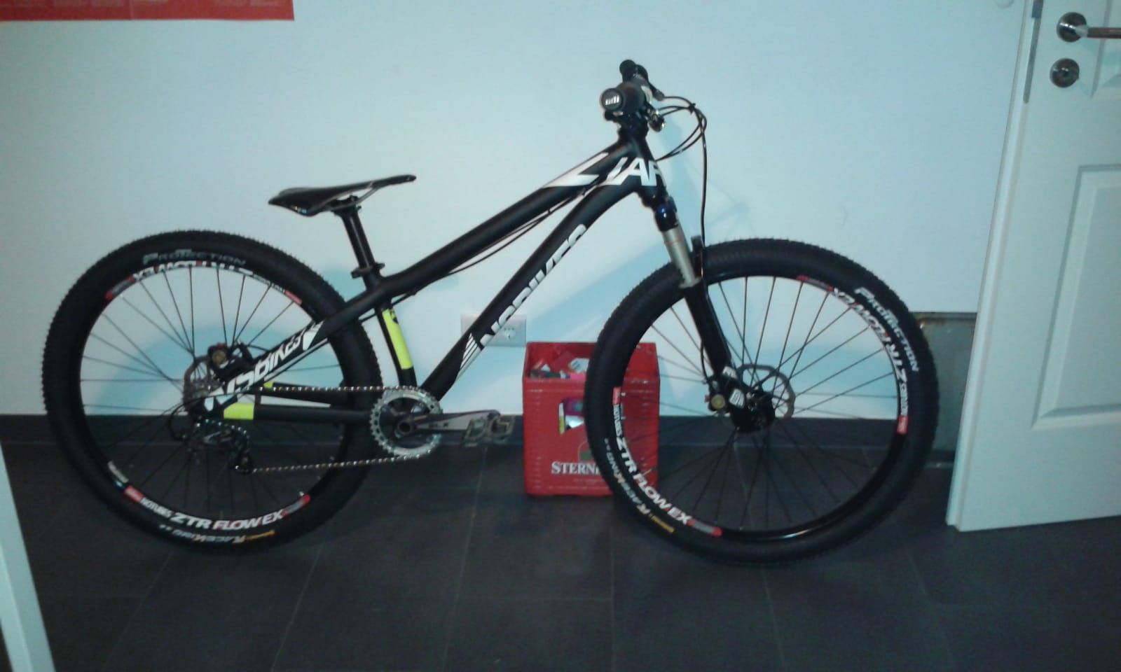

Hier nochmal ein gescheites Foto (ist auch hier zu finden https://fotos.mtb-news.de/p/2340053?in=set)
Wie fährt es sich @jammerlappen ? Ich finde die Schaltzugaufnahme kurz vor dem Steuerrohr etwas komisch. Man wird gezwungen eine Leitung links und die andere rechts am Steuerrohr vorbeizuführen. Aber wie ich auf deinem Foto erkenne, lassen wir beide uns zu nichts zwingen :D
Niemals :daumen:
Ich bin mehr als zufrieden und auch sonst eher kritische Zeitgenossen haben sich zu positiven Aussagen hinreißen lassen ;)
Mein Aufbau liegt bei 10,5kg, fühlt sich aber viel leichter an für mich.
Nicht zufrieden bin ich mit dem BrandX Steuersatz, der hat schon nach der dritten Fahrt die Grätsche gemacht ..

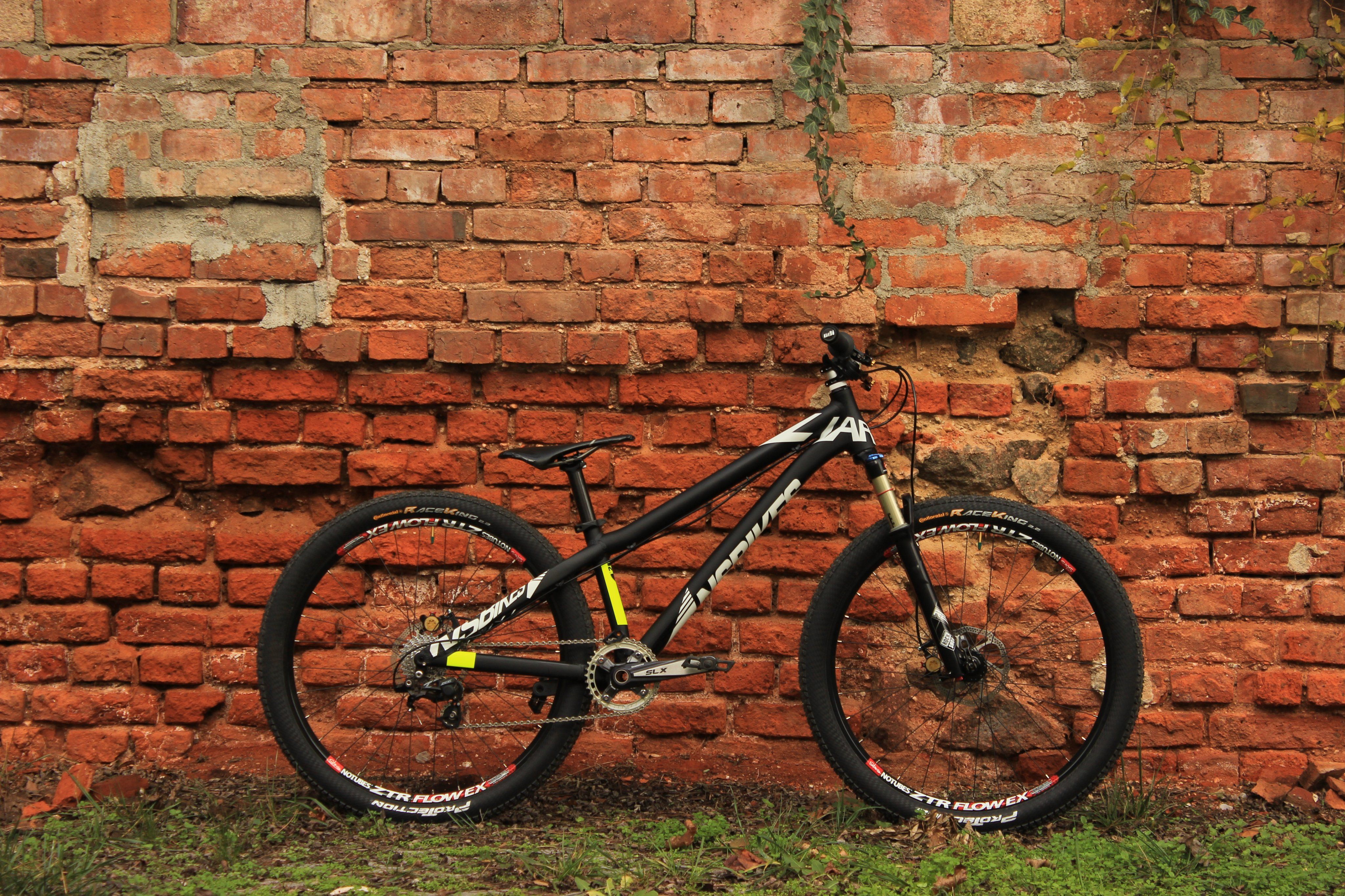

Schaut richtig gut aus!!!
Hat jemand einen Tipp, wo ich noch einen aktuellen Cube Flying Circus Rahmen herbekomme?
Meinen KTM Proto Rahmen will ich nicht gerissen an die Wand hängen :(
btw die kleine Rahmenverstärkung zwischen den Sitzstreben, oben an der Sattelklemme hat ein Loch. Vermutlich Herstellungsgründe.
Da kommt Sand und Dreck rein. Wie man sieht rieselt das dann runter zum Tretlager. Ich hab das Loch zugeklebt, seither kein Schmutz mehr in diesem Bereich. Kein Kommentar von Seiten NSbikes leider :(
