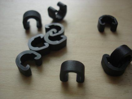

Ja die Klammern gibt es auch einzeln.
Und von den Maguradingern hab ich auch noch 20-30 hier rumfliegen.
Wenn also Interesse besteht kann ich ein paar in nen umschlag packen und zuschicken.
So sehen die Clips aus die man statt Kabel bindern an dem Rahmen befestigen kann.
