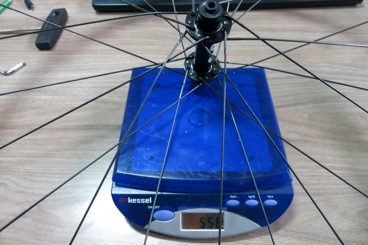

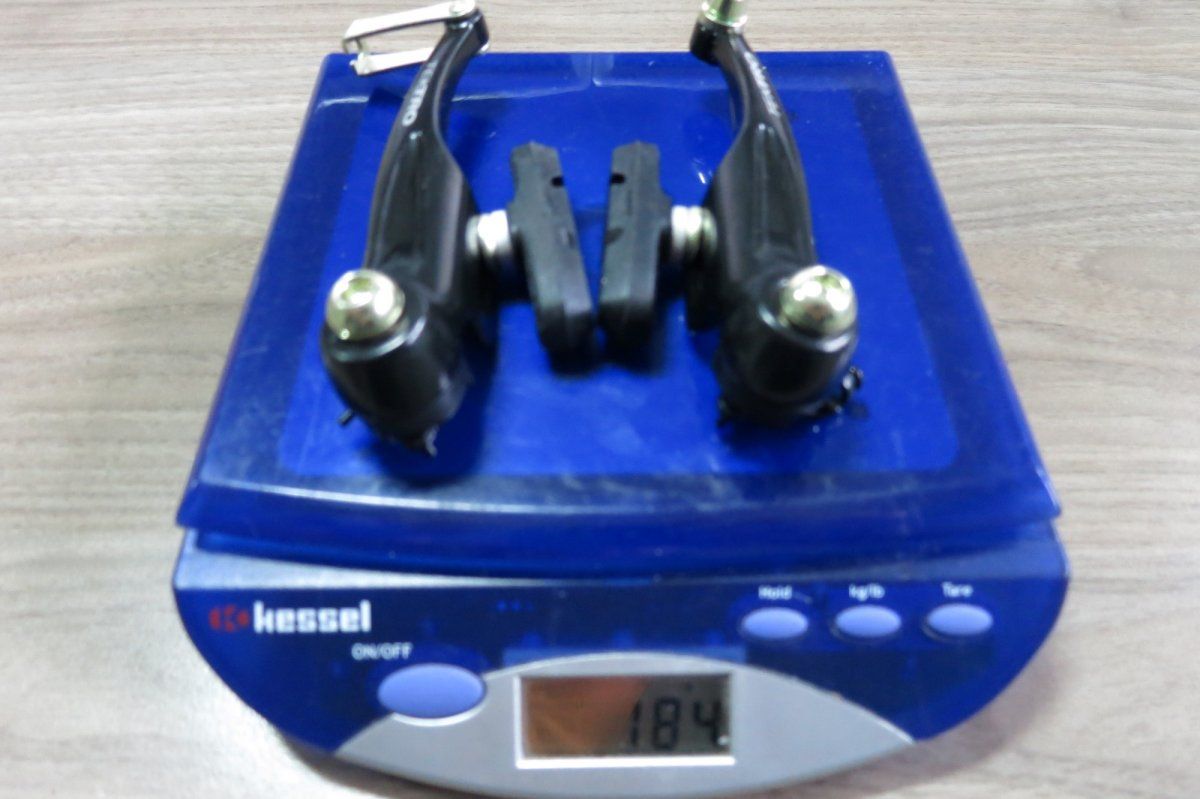

anbei ein paar Bilder von unserem Kania 24". Wir sind nach unserem Umbau bei 7,86kg es wäre aber ohne Bergübersetzung und leichten Sattel schon noch einiges drinnen.
Danke für die Gewichte. Hab ich die Gabel übersehen? Rahmen ist ja schön leicht. :anbet:
Aber ich muss Hr. Fischer mal fragen, was er dazu meint, dass er die Räder vor Ostern unter Zeitdruck im Akkord montiert und die Hälfte der Kunden die dann gleich wieder auseinanderschraubt. Er sollte besser gleich Bausätze liefern. :geschenk: :D
unseres ist ein small, ich habe das bike aber eh ohne schaltung bestellt und dem leichteren laufradsatz.
das gewicht der gabel ist 661g kann man am bild aber schlecht lesen.
