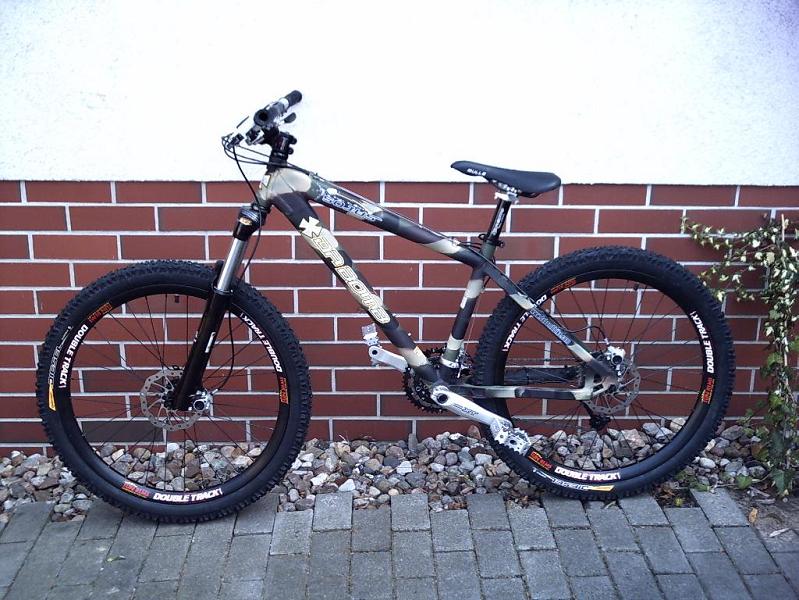

Wegen der Dirtjumper 04: ich fahr die Gabel selber und am Anfang dachte ich mir:" Boa ist die schwer, damit kann ich nie wieder nen Wheely machen, oder auch garned richtig Dirten"
Mittlerweile hab ich mich in die Gabel verliebt, ich würde sie auf keinen Fall mehr gegen eine andere hergeben. Wheely geht sogar besser als mit der alten und für Dirt ist die 04 schon ein super Ding.
Man muss sich nur an das neue Gewicht gewöhnen.

Ich würde mir die Z1 Wedge bei BMO für 199 Euro holen, oder die Z1 MCR für 280.
Kurbeln die XT, Schaltwerk 105er, Kettenführung DMR Chaincage, Räder gibts irgendwo galub für 120 Euro Mavic 321 mit Marzocchi/DT Cerit Nabe, Bremsen die Deore (Maguras sind zu oft undicht).
So ist es richtig aufgebaut :daumen:
