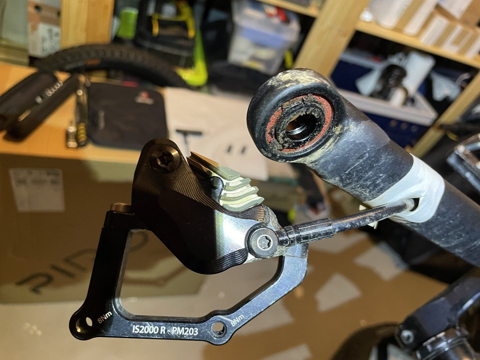

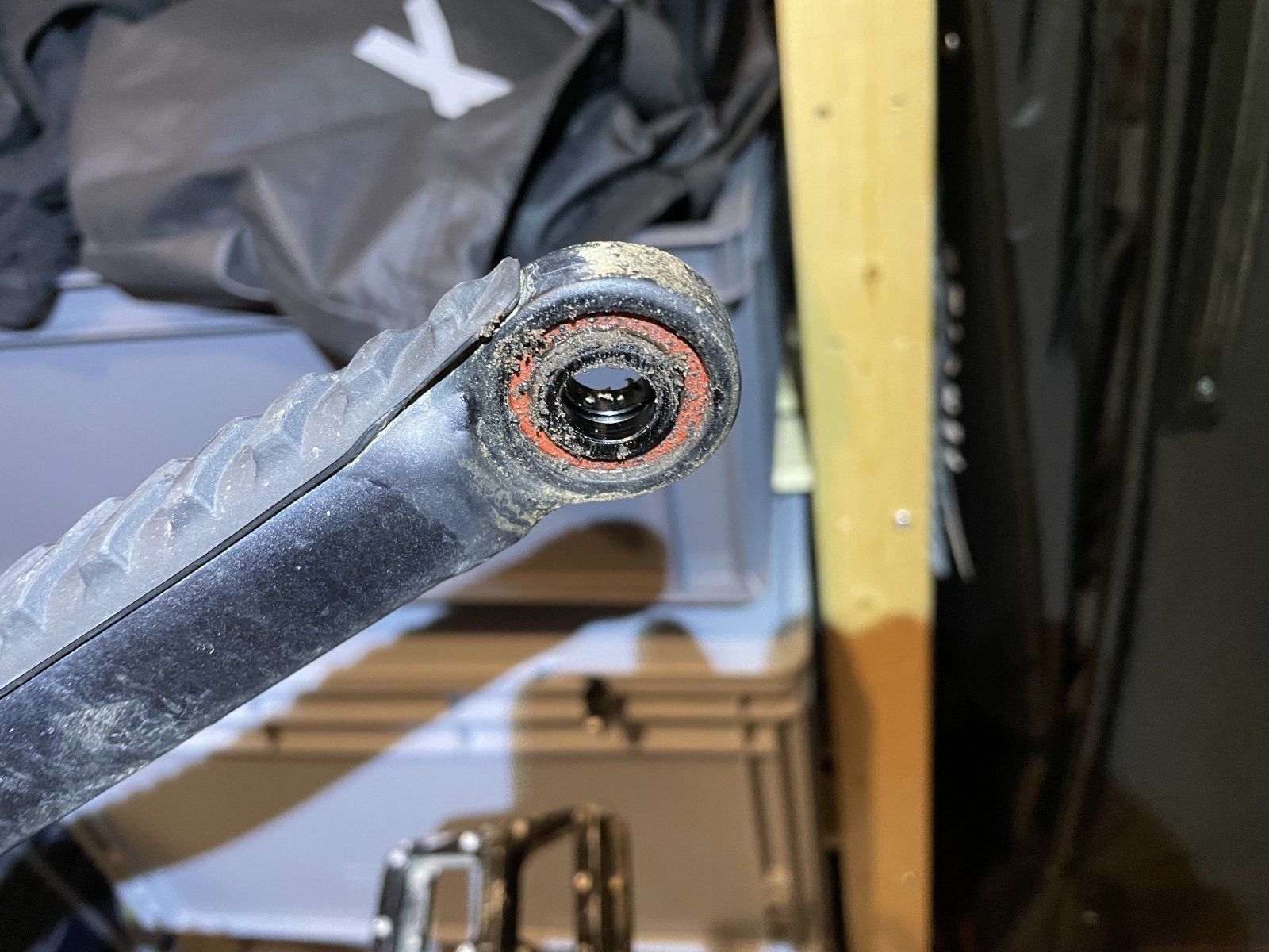

Habt ihr einen Tipp, wie man die Lager am besten wieder sauber bekommt (ohne was dabei zu beschädigen)?
Wenn schon alle Deckel abhast, schau doch mal vorsichtig rein ob noch genug Fett drin ist. Wenn nicht, dann mal ordentlich saubermachen und neu fetten. Im Last Forum wurde dazu mal vom RAW Papst eine guten Bildanleitung erstellt.

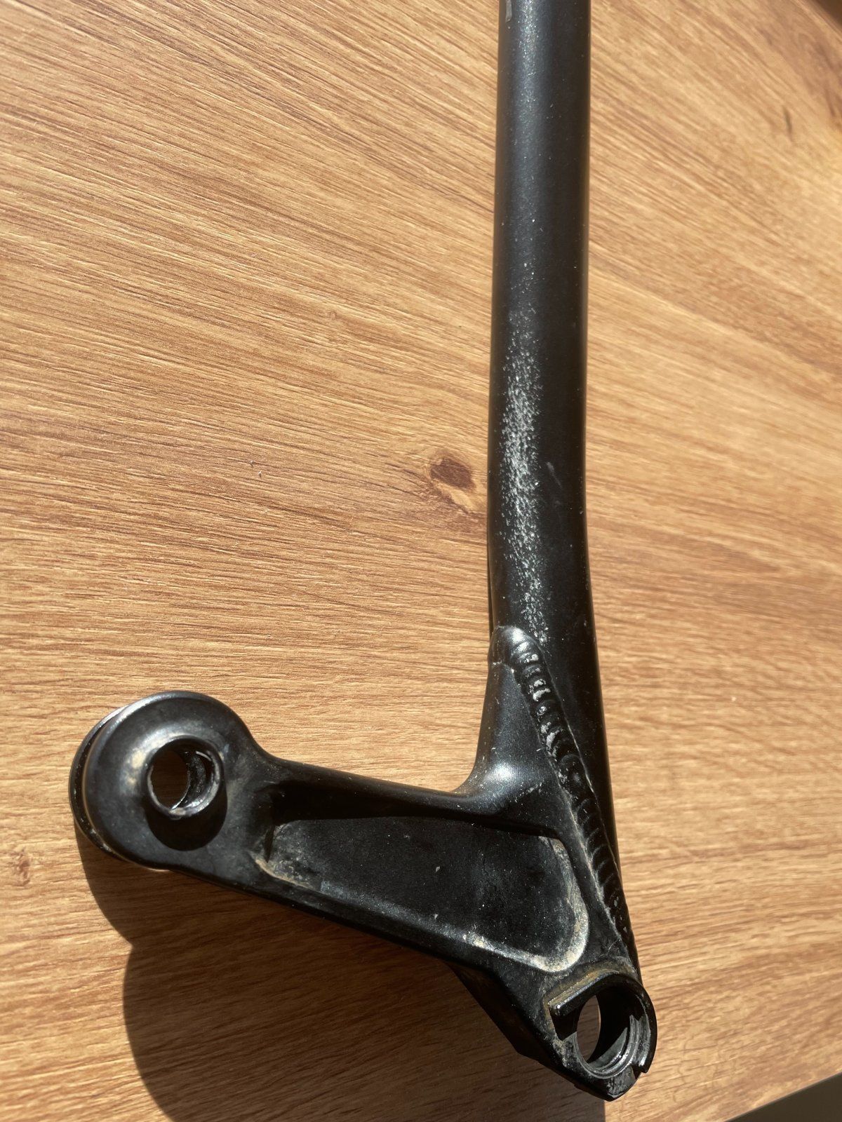

Ich habe heute auch die Druckstreben und Ausfallenden erhalten. So schön Raw wie der Rahmen sind sie leider nicht…
Gibt es eine Spezifikation von Kavenz bzgl der Drehmomente für die neuen Ausfallenden? Gefunden habe nicht nichts.
Edit: Hab die Spec gefunden, lag unter den Stickern 😅
24Nm mit mittelfester Schraubensicherung.
