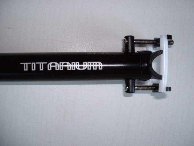

Hallo Leute,
da ist mir doch am Freitag folgendes ins Haus geflattert.

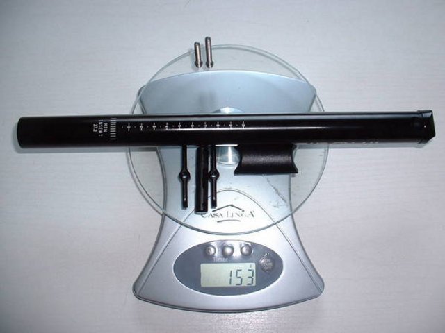

Bin noch nicht zur Montage etc. gekommen, aber immerhin hat es zu einem Foto gereicht.
Ich finde 153g bei 27,2 350mm ist recht ordentlich
:lol:

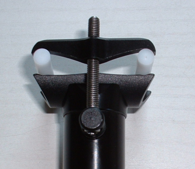

wenn du uns jetzt noch mitteilst, was das für ein modell und etc ist, dann wärs auch ganz nett. sieht ein bischen nach new ultimate aus. und mach mal ein paar detail bilder ;)
Die Vertiefung die die Reling klemmen soll ist mit dem bloßen Auge fast nicht zu erkennen, ich hätte da ganz schön Angst mein Sattel würde verrutschen.
Auch sieht mir die Klemmbacke ganz schön filligran aus - eher nach Knick-und-ab , kann aber auch täuschen.
checky hat er erraten, war aber auch nicht schwer für ihn :p

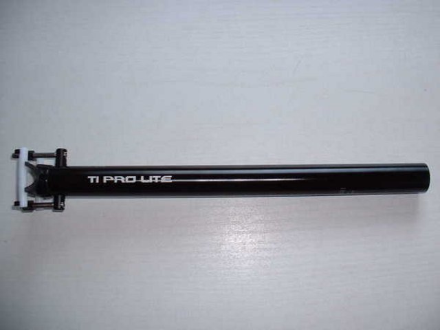

folgende Bilder kann ich Euch noch anbieten, das Modell ist noch nicht mal im 06 KCNC Katalog
weiß auch nicht warum sie Titanium auf die eine Seite schreiben
ich finde das teil ist primitiver als die polizei erlaubt!!!
warscheinlich wird die erste frage nach der ersten ausfahrt lauten:
"wollen sie den beutel für den künstlichen darmausgang links oder rechts haben?"
schau dir doch mal die untere schale an, wo soll der sch**ss sattel überhaupt ordentlich gehalten werden? und ob das rohr mit seinem mini-kopf hält, sei auch mal dahin gestellt!
also sharpe ich hoffe du fliegst nicht auf die nase mit dem ach so günstigen und leichten neuerwerb! ;)

also die klemmung ist eigentlich ne 100%-ige kopie von der New Ultimate und die funktioniert bestens.

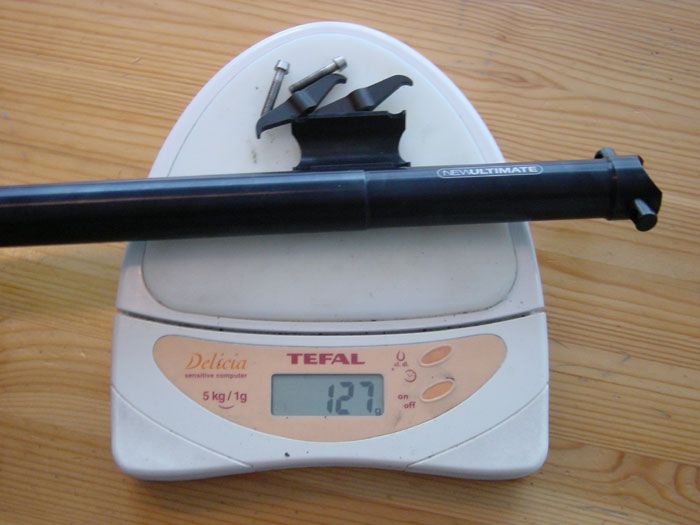

versteh ich nicht ganz. ich hab lediglich angemerkt dass diese stütze denselben klemmbereich verwendet wie New Ultimate. zumindest optisch schauts mal so aus. ich fahr an allen meinen bikes die New Ultimate und hatte noch nie probleme. nur dürfte der preis deutlich "geiz ist geiler" sein bei der KCNC. ob das rohr taugt kann ich nicht beurteilen. dürfte dasselbe sein wie noch bei der ersten version und da hats auch keinen gekümmert. punkto preis-leistung dürfte diese stütze dann ja wohl in den "Leichtbau muss nicht teuer sei..."-Fred gehören.
unten mal bilder der 27,2/350 NEW ULTIMATE. ich denke wir sind uns einig woher das design der KCNC kommt.

beim Vergleichen mit der NU tut sich aber ein gravierender (vielleicht sicherheitsrelevanter) Unterschied auf:
Bei der NU geht das Joch durch den verstärkten Kopfbereich der Stütze,
bei der KCNC geht das Joch aber unter dem verstärkten Bereich durchs Rohr.
Und die "Nuten" in den Halbschale sind bei der NU doch deutlich ausgeprägter als bei der KCNC.

das täuscht!
die "verstärkung" ist in tat und wahrheit einfach ein gerades rohr. die haben aber unterhalb das rohr abgedreht...das sieht dann so aus als sei es oben verstärkt. ist aber nicht so sondern darunter "geschwächt";)
die auskerbungen scheionen mir zumindest identisch. sind wirklich winzig. das kommt wegen der perspektive bloss anders rüber. in tat und wahrheit ist da fast nichts. aber der sattel hält.

sorry - ich nehm alles zurück!! ich hab mir grad das oberste bild nochmal angeschaut...da ist ja wirklich fast nichts!! also mit ner rundfeile würde ich da auch hand anlegen.
trotzdem geht bei der NU das joch durch einen bereich mit mehr wanddicke als bei der kcnc, unabhängig davon ob darunter jetzt was weg gedreht wurde oder nicht.
