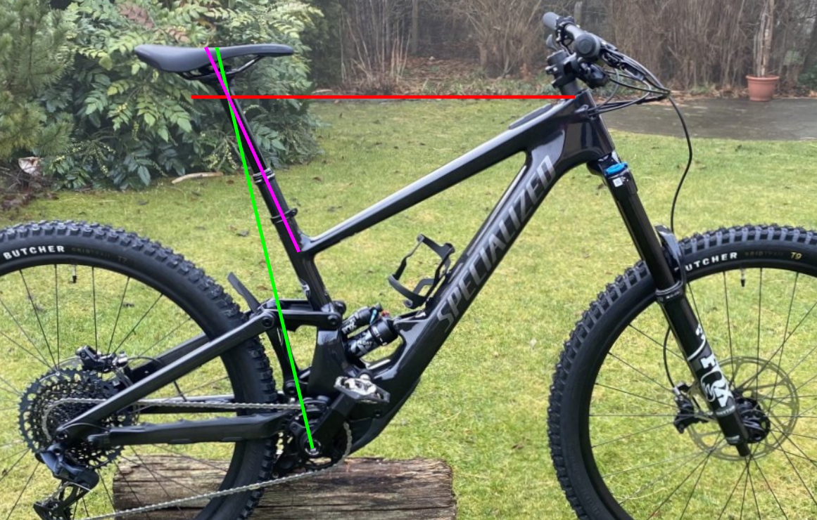

Nachtrag: Ich habe mir mal die Größen der o.g. Tester angeschaut. Ich scheine mit meinen rund 86cm Schrittlänge recht lange beine und einen verhältnismäßig kurzen Oberkörper zu haben. Insofern passt das im Sitzen schon.
Der Sitzwinkel beim Kenevo SL ist nur auf dem Papier steil(er). Im echten Leben ist der Sattel im Verhältnis zum Tretlager beim Deviate auf Sitzhöhe mehrere cm weiter vorne als beim Specialized. Damit relativiert sich das dann doch sehr...
Daneben geht das Deviate weniger tief in den Sag. Wollte das gestern eh einmal schon schreiben: sehr gespannt bin ich, wie du mit dem flacheren effektiven Sitzwinkel am Kenevo zurecht kommst, nachdem du beim Deviate ja doch eher "verwöhnt" warst, da dort der effektive und der reelle Sitzwinkel quasi ident sind. In Kombination mit deinen langen Haxn dürfte das schon eine Umstellung werden, wenn's steil bergauf geht. Mal sehen, ob Eco dann noch reicht :D ;)
Schon richtig, aber ich glaube du übertreibst da etwas.
Der Sattelauszug über die Oberrohrbezugslinie ist ja bei den aktuellen Stack-Werten eher klein.
Das ganze waagrecht von der Seite, statt von halb oben und 2-3cm bei der Sattelposition von effektiv vs. reell kommen schon hin. Denke nicht, dass ich da übertreibe.

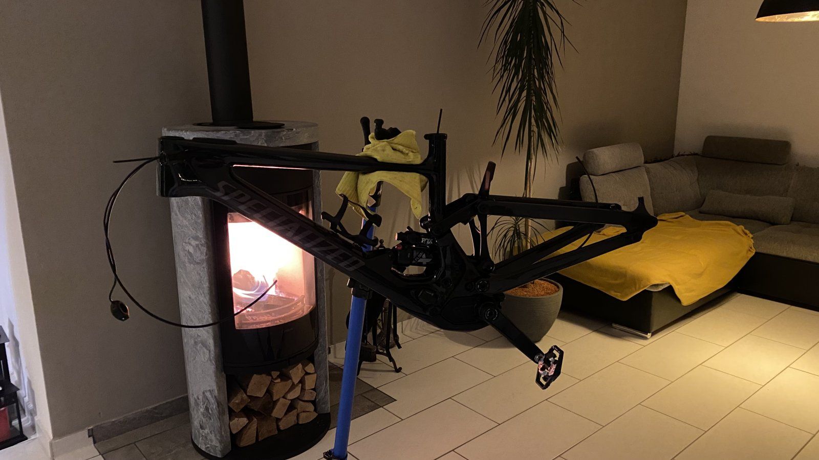

Boar. Ich habe gerade 3h damit verbracht den Rahmen abzukleben. Invisiframe ist zwar gut aber eine Heidenarbeit. Gott sei Dank habe ich hier schon einiges an Erfahrung. Mit einem schwarzen Rahmen ist es extra schwer weil man nichts sieht.
Nun trocknet das bis morgen im warmen Wohnzimmer und dann wird aufgebaut. Es sind alle Teile heute gekommen.
