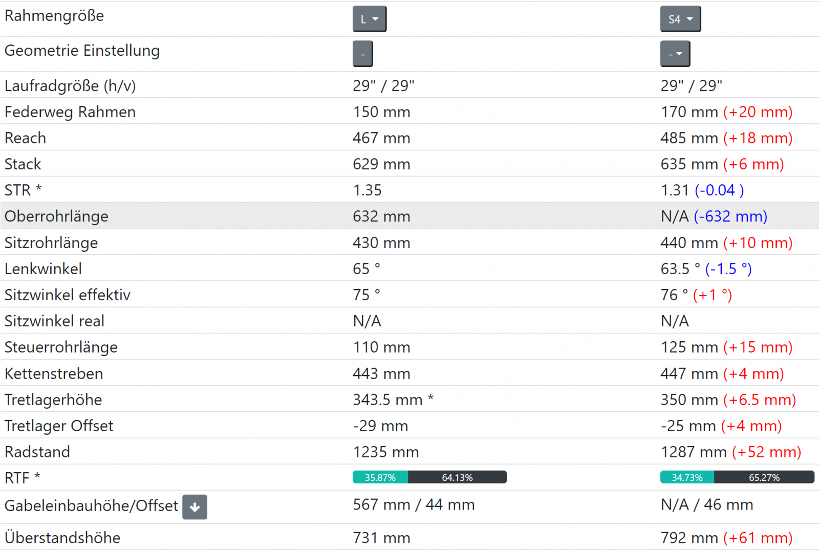

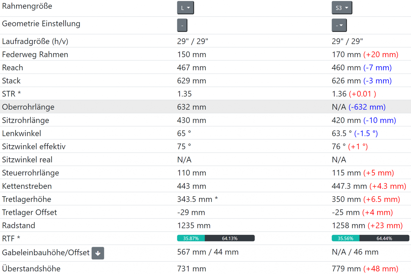

Ich habe (den Reach) mit dem Highlander verglichen und bin für mich zum Schluss gekommen, dass mir S4 zu lang ist. Darüber hinaus habe ich diverse Foren durchstöbert und Videos gesehen. Viele sind bei meinen Daten mit S3 unterwegs und glücklich.

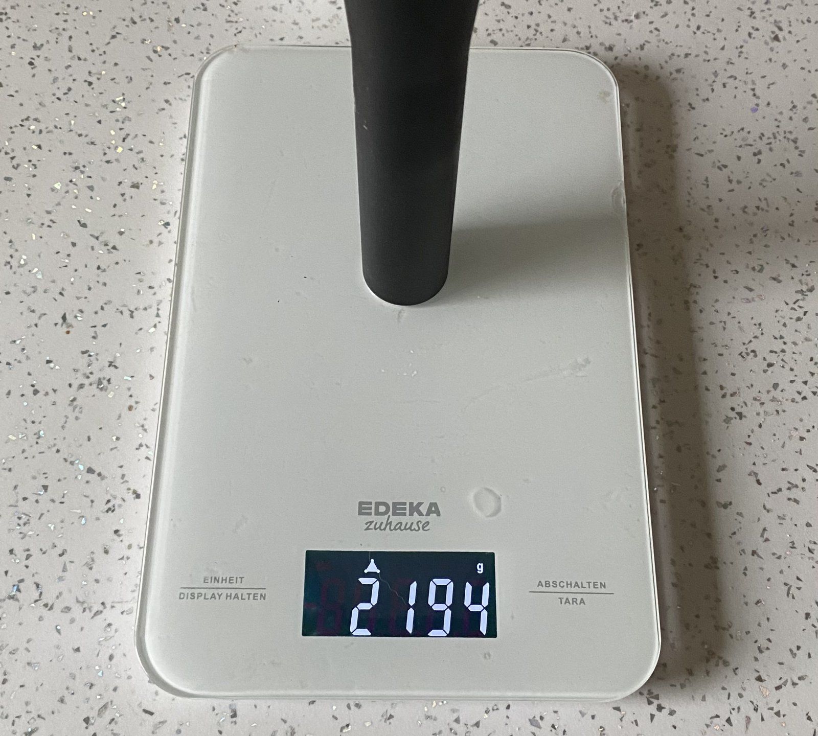

Noch etwas. Ich dachte ich würde mit der ERA viel an Gewicht zulegen aber wenn man sieht, was die FOX wiegt, dann ist das gar nicht so viel.
Das komische SWAT Tool werde ich auch nicht benutzen.
Die ERA ungekürzt wiegt 2280gr.
