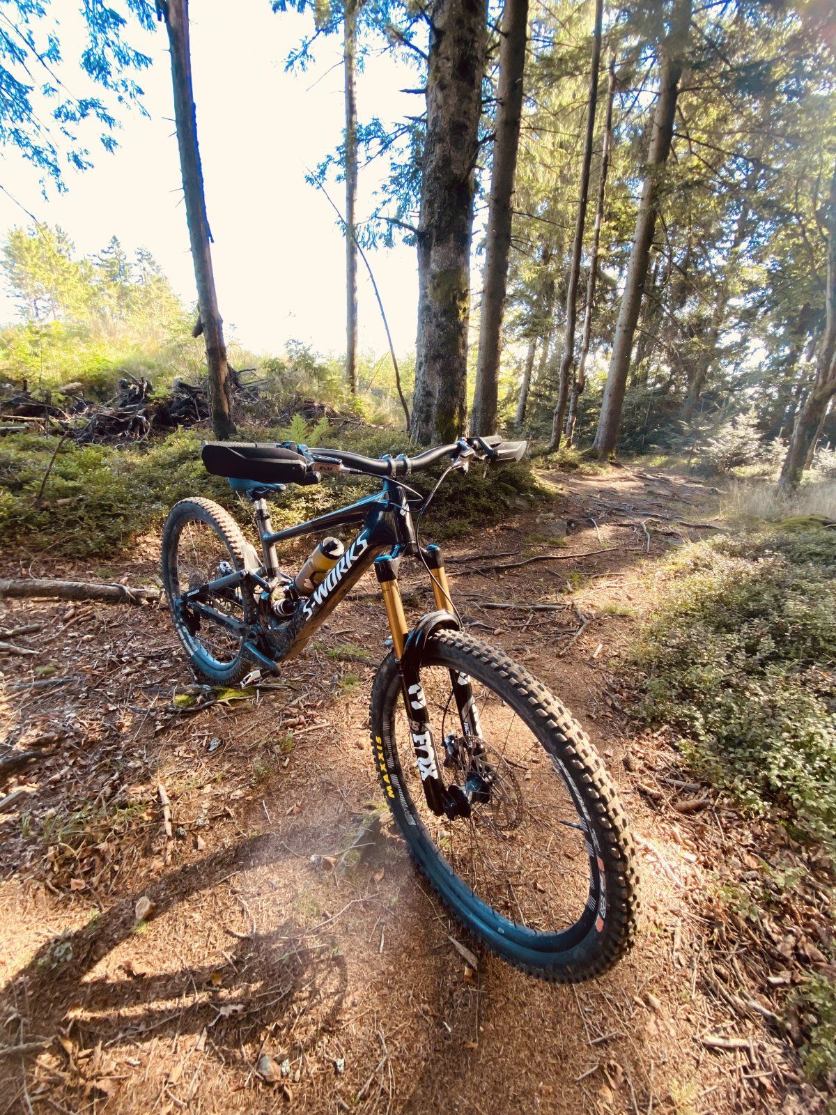

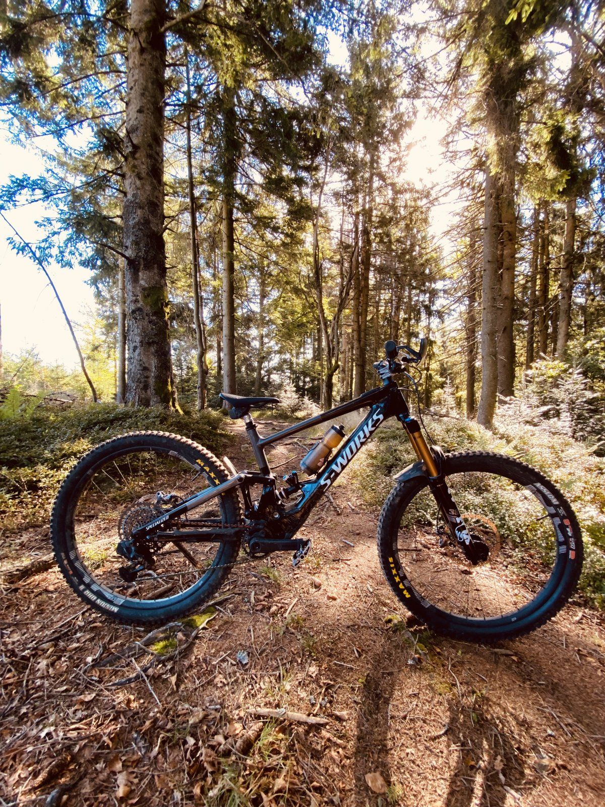

Ich befürchte das es Unterschiede bei den Modelljahren gibt und meine Kiste gehört dazu. Meine Kiste wurde komplett erneuert, neuer Motor, neuer Fox X2, an meiner zugekaufte Fox 38 Factory wurde die Krone getauscht. Mein neuer Push Elevensix S-Serie ist bei der ersten Abfahrt geplatzt, also komplett neuen bekommen. Der Push Dämpfer passt definitiv viel besser rein. Seitdem der EStoria nicht mehr drin ist, hält die Achse. Die Kiste ist eine Rakete..

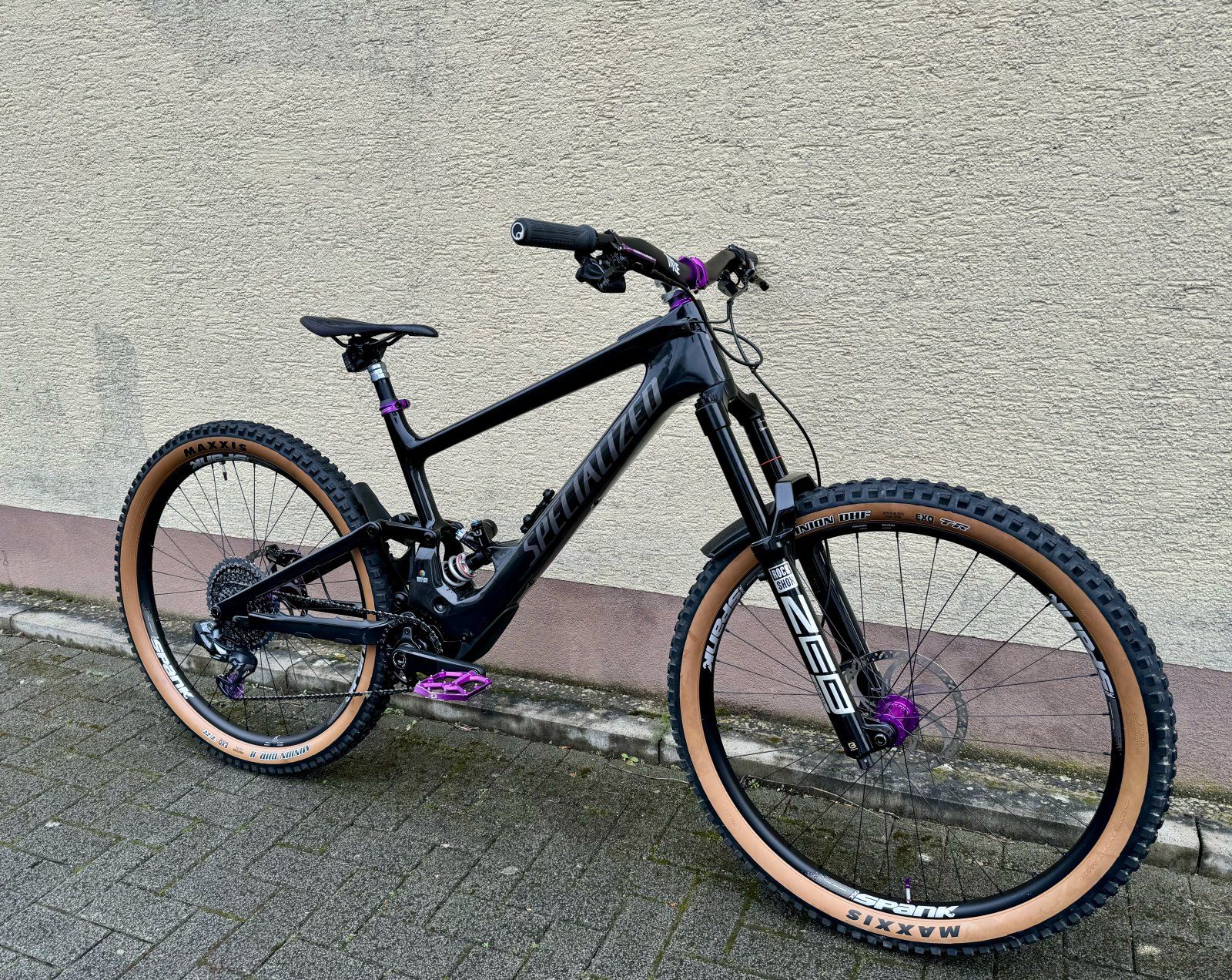

Grüßt euch, habe mir spontan auch ein KSL Ausläufer gegönnt und mit meinen Komponenten vom Enduro aufgebaut. Bin mit meinem setup S5 jetzt bei 19kg komplett was OK ist denke ich, bin gespannt wie sich es verhält.
Ich musste feststellen das die Spindel im Bottom Bracket leicht spiel hat, 2-3 mm. Bei einem normalen Rad würde man das über den Preloader einstellen, wie sieht das beim KSL oder bei euch aus?

Hast du den Dämpfer auch vom Enduro genommen?
Der ist ja deutlich kürzer :D
Sieht aber schick aus, viel Spaß damit!
