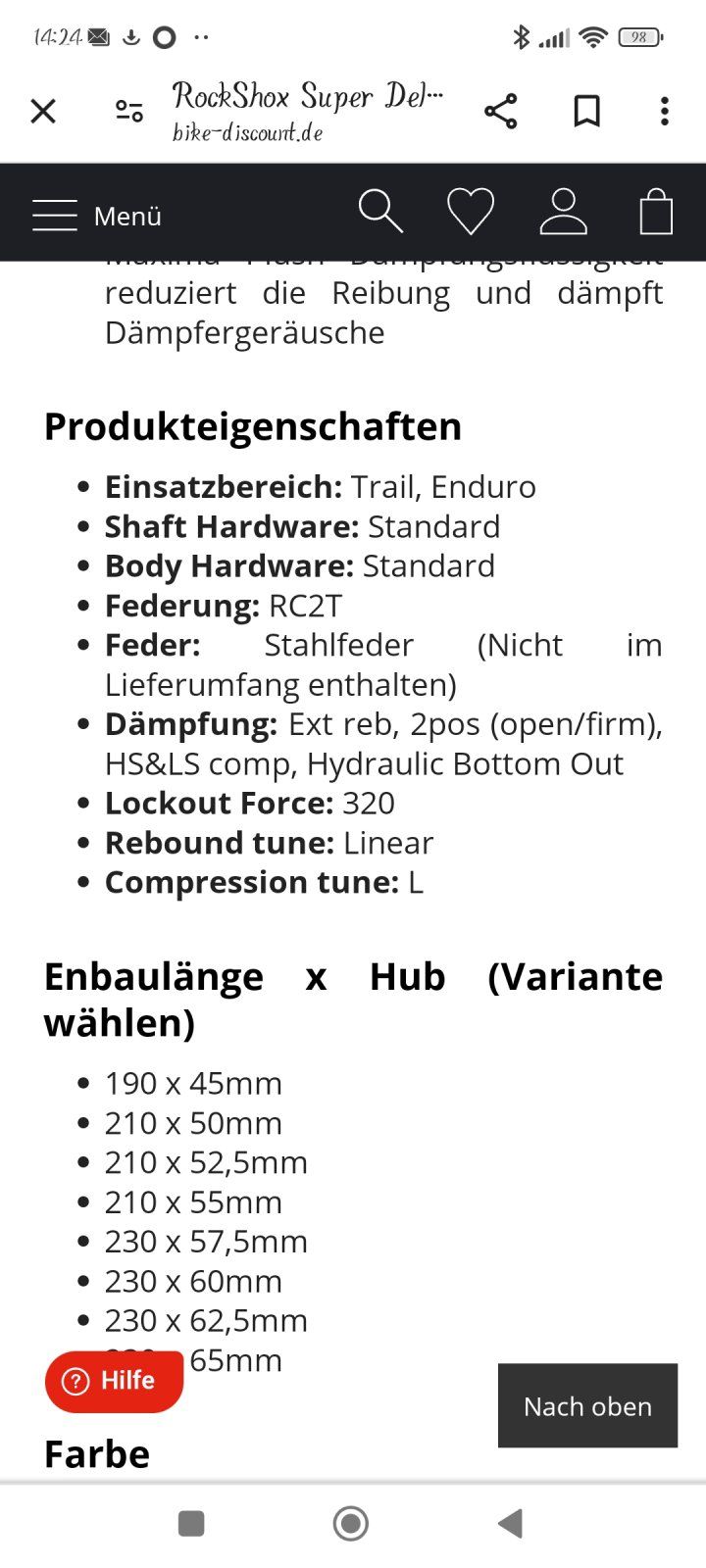

Welches Tune ist zu empfehlen beim :
RockShox Super Deluxe Ultimate Coil RC2T​
Könnte einen bekommen der hat aber

Das normale Tuning (siehe Bild) funktioniert aber auch ganz gut?

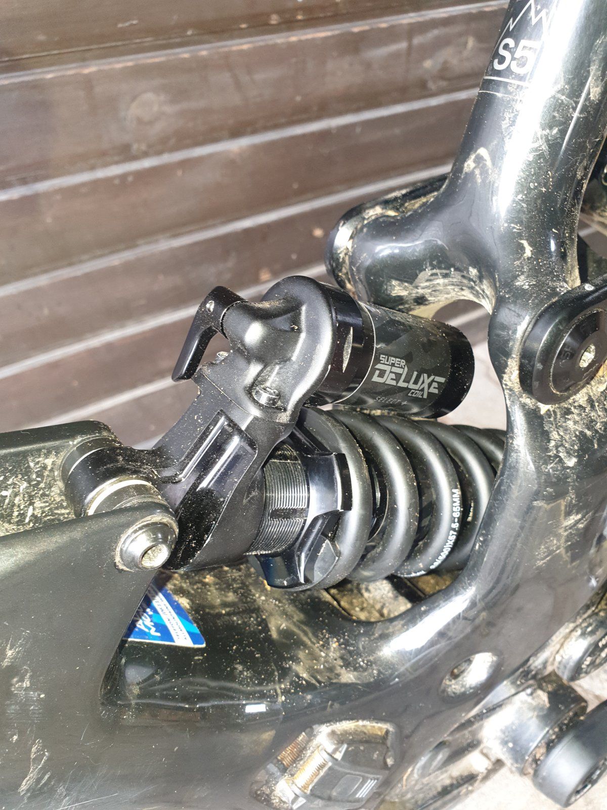

Ok Dämpfer(rockshox super deluxe ultimate coil rc2t 230x62.5) ist drin. An den Rebound Knob kommt man mit den Fingern ja garnicht dran. Hat jemand eine Idee ausser mit einem Imbus?
Also da ist ausreichend Platz, das sich der Rahmen an der Stelle verwindet halte ich für ausgeschlossen. Der Bock ist supersteif.
Beim Einfedern schwingt der AGB da vorbei. Kommt es dann zum Bottom Out hat sich der AGB bereits weit weg davon rotiert.
Ich habe da null Bedenken, zumal der AGB vom Float X auch sehr knapp an der Stelle vorbei rotiert.
Hi, habe gestern auch einen Superdeluxe Coil in mein KSL (S5) eingebaut. Freigang am Ausgleichsbehälter habe ich ohne Feder gecheckt: Ist recht eng, aber passt durch.
Bist du schon mit dem Dämpfer gefahren?
Nur zur Sicherheit ;-)
