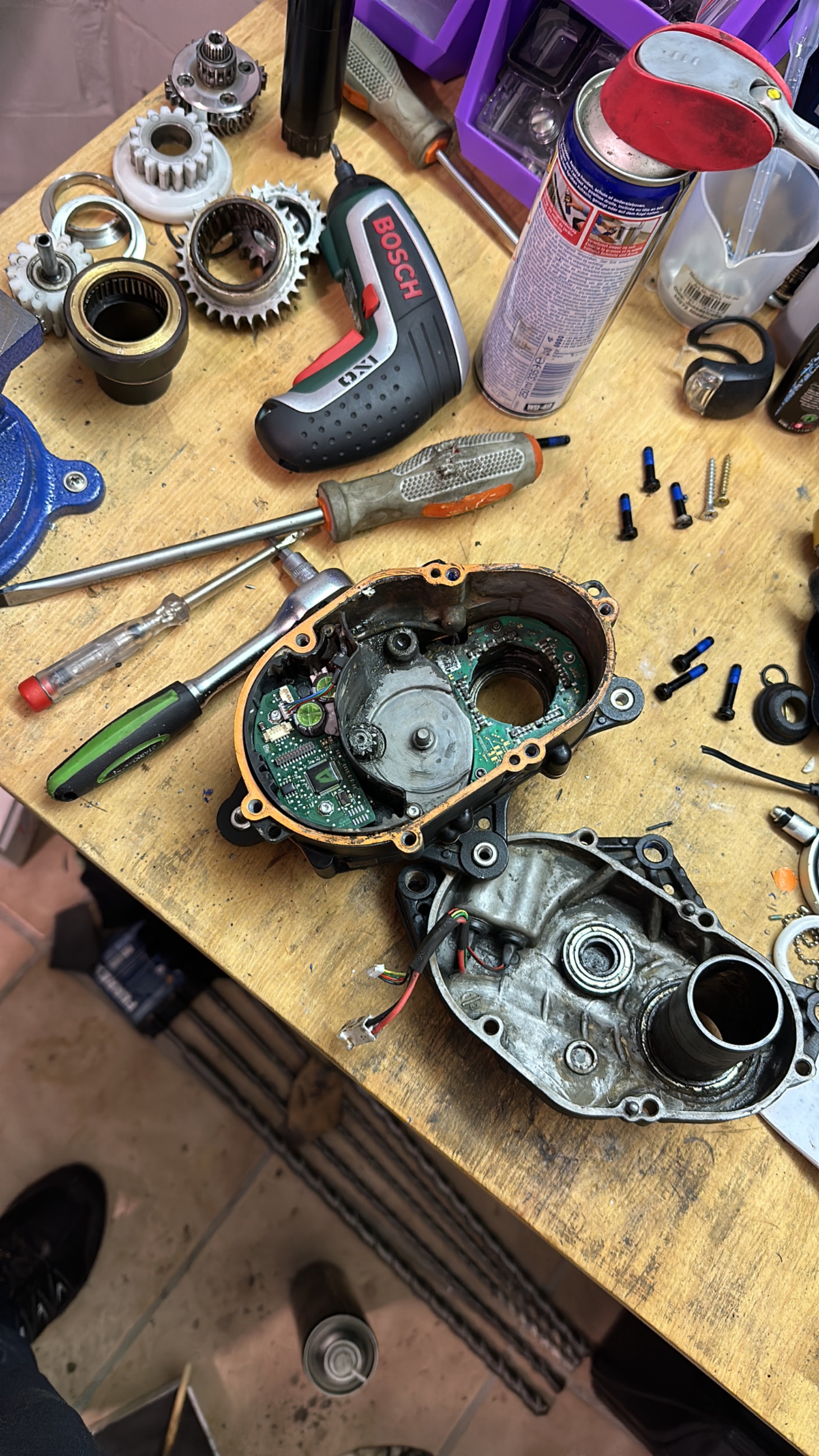

Ich habe jetzt mal alles ausgebaut, abgesteckt, Kontaktspray in die Stecker und siehe da, läuft wieder. Habe dann mal den Motor aufgemacht und neu abgeschmiert. Beide Lager an der tretlagerachse sind durch. Muss ich erneuern.
Wie viele Km hat der Motor runter? Mich würde die Haltbarkeit einmal interessieren. Danke
