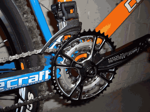

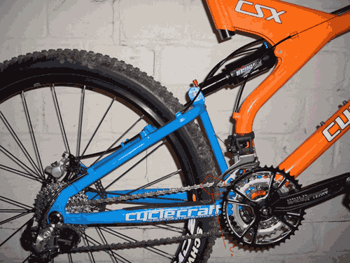

nach endlich sechs Monaten ist es soweit das letzte Teil (der Umwerfer) kann montiert werden! Mal "eben" angebaut, und was sehe/höre ich da, die Kette schleift an der unteren Umwerferführung! :confused:
Es schleifen aber nur die Gänge 1-9 alle anderen 10-27 sind okay!
Trotz Dämpfer SAG (also beim drauf sitzen) schleift die Kette...
Bin ich zu doof um oder übersehe ich etwas?

oh man sorry hab deinen Beitrag erst jetzt mal richtig ganz durchgelesen: Du hast die ZAhl ja angegeben, nach der es eigentlcih passen müsste. Sorry da komm ich auch net weiter, aber geh mal zum nächste FAhrradladen, die können dir sicher sagen was los ist.
oh ich glaub ich habs! dein Sitzrohr hat da so einen Knick und so wie ich das auf den Bildern sehe, ist dein Umwerfer ein bischen schräg. probiers mal mit nem topswing
Sieht mir sehr stark danach aus, daß Du einen E-Type Umwerfer brauchst. Denn für einen TopSwing Umwerfer scheint der Platz zu fehlen, da ist wohl die Hinterbauschwinge im Weg.

Hast recht das "Umwerfer Rohr" ist gebogen, ist also nicht in einer Flucht mit der Sattelstütze, ist etwas komisch ich weis!
- E-Type hab ich auch überlegt, den könnte ja man da hindrehen wos schleift, aber braucht ein E-Type ausser an der Kurbel nicht noch am Rahmen selber ne befestigung damit er sich nicht verdreht?!
- Top Swing wäre auch noch ein versuch!
Kann mir denn vielleicht der Kettenstrebenwinkel auch noch weiter helfen?
Der X-Gen is ja 66-69° also 44Z, is den 63-66° dann für 48Z ???
Der wird ausschließlich über das Lager festgeklemmt.
Ja, im Extremfall wäre es einen Versuch wert, da der einen anderen Käfig hat.
Ok, dann werd mir wohl den e-type und den topswing Umwerfer bestellen, mal sehen welcher passt.
