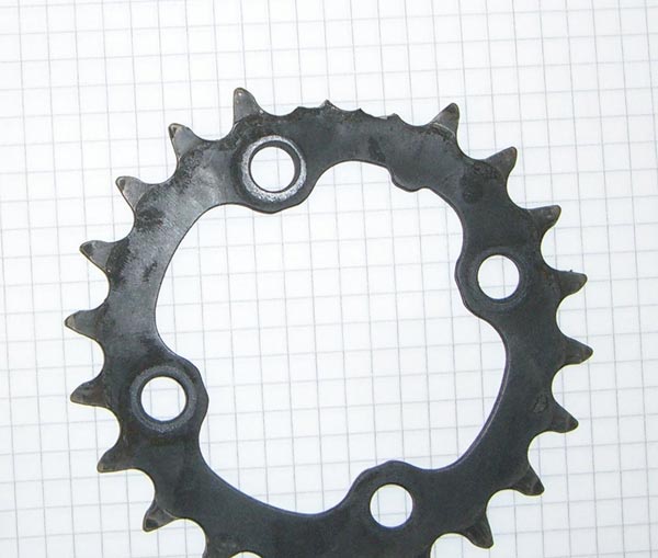

...ich will nie wieder blöde Fragen stellen...
Oh...
Karies im fortgeschrittenen Stadium.
Ich würd's ja austauschen, sonst springt Dir vielleicht noch die Kette ab... *duckundweg*
auch ohne den zahnausfall: das das blatt fertig ist sieht man sogar auf dem foto.
was die lebensdauer kleiner kettenblaetter betrifft: bei mir sind die am schnellsten im eimer
(ca 2000-2500km). ich wohn allerdings am alpenrand und fahr sehr oft steiles zeug.
