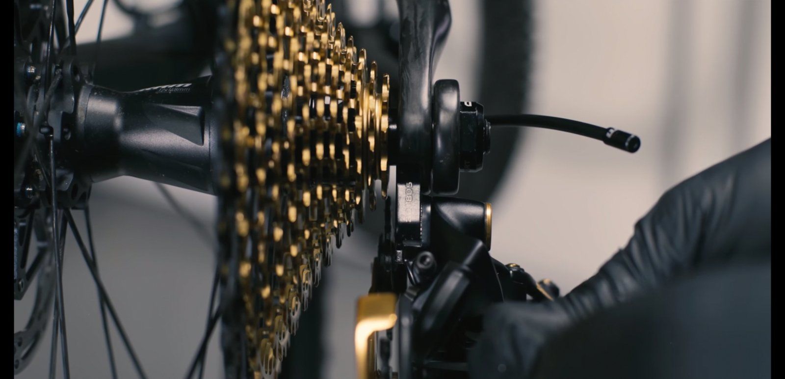

Grüß euch. Schaltwerk ist heute angekommen. Bin gerade beim Einbau. Sram gibt vor dass der innere Anschlag so eingestellt werden soll, dass die Schaltrolle ein wenig versetzt zum kleinen Ritzel steht. Allerdings komme ich in die Position gar nicht. Bekomme das Schaltrolle nur genau ober dem Ritzel ausgerichtet. Ne Idee warum, könnte ja theoretisch nur am Schaltauge liegen.
Zudem hat das Schaltwerk ein bisschen Spiel und wie fest gestellt habe die Kassette auch. Gibt's da eine gewisse Toleranz?
Die kassette darf kein Spiel haben - also die Ritzel untereinander müssen fest sein.
Aber jeder Freilauf hat natürlich Spiel.
Sram Schaltwerke haben an der Befestigungsschraube eigentlich immer Spiel, was aber egal ist, weil das Schaltwerk ja in der Position bleibt.
