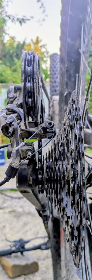

Kette springt nach Tausch
Ok, krass:
Nehme alles zurück und behaupte das Gegenteil, auch wenn der Effekt bei mir optisch kleiner erscheint. Sorry...

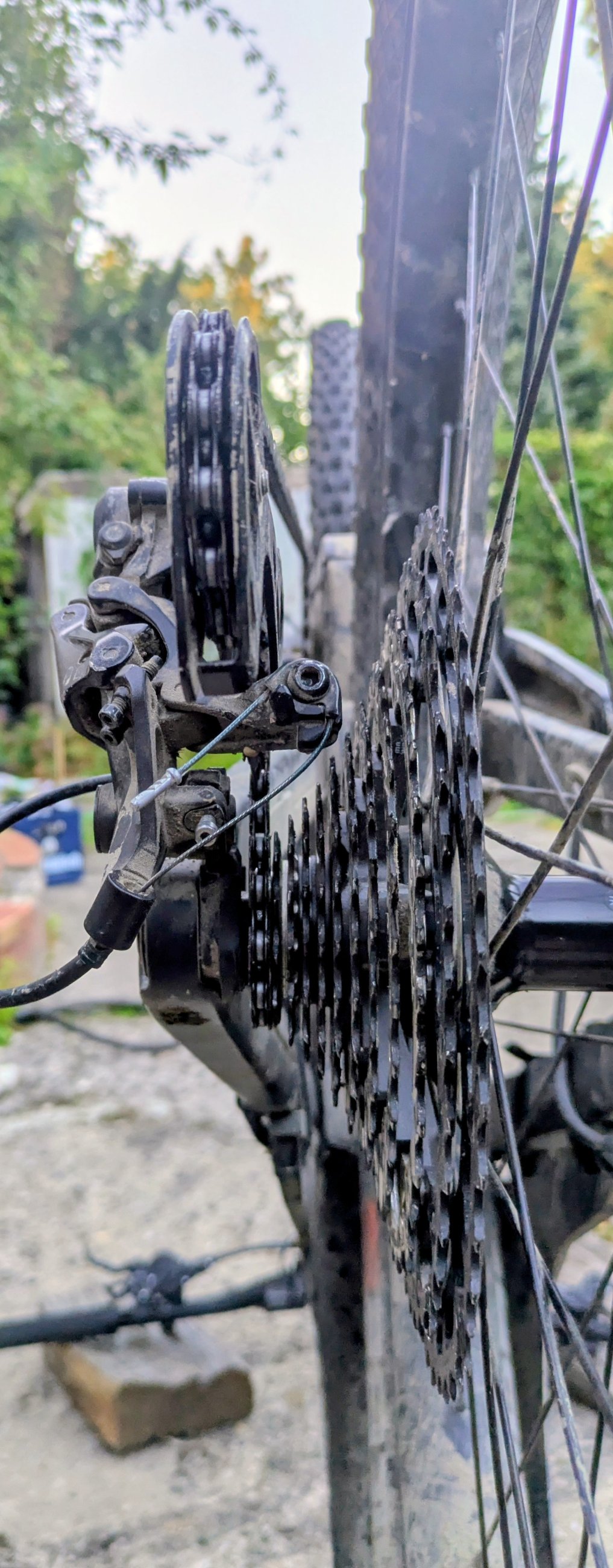

Da stimmt was nicht. Die Nuten vom Freilaufkörper dürfen nicht sichtbar sein. Und das Ritzel sitzt schief.
Edit: habe mich vertan, scheint so zu passen
Autsch! Was man so alles entdeckt, wenn man die Kassette sauber macht...
Im Bereich der Schaltrampe (und nur dort) sieht man bei mir auch etwas von den Nuten im Freilaufkörper.

Ist von Anfang an gesprungen... spring regelmäßig und auch nur beim kleinsten Ritzel.
Du könntest mal ein Video machen. Alleine am Geräusch könnte man viel raushören.
Beim "Überspringen" springt die Kette übrigens nicht über, sondern es findet unter Last die kette nicht in die Zanmulde, sondern bleibt am Zahn hängen.
Das führt dazu, dass ein Glied absteht und sich oben schlagartig spannt. Man hat das gefühl, es springe über.
Auf die selbe Weise funktioniert die Ritzelverschleißlehre von Rohloff.
Das Problem besteht nur auf dem kleinsten Ritzel unter Last.
Bei Shimano kann man doch die kleinsten Ritzel separat tauschen. Wäre das keine Option?
Ausserdem noch dies: der Lauf auf dem kleinsten Ritzel wird doch begrenzt durch die Anschlagsschraube am Schaltwerk. Stimmt denn diese Einstellung überhaupt? Wurde das konkret überprüft?
Möglicherweise passt das nicht richtig, dann greift auch die Kette nicht sauber.
Und wird denn der Schaltzug am Schaltwerk korrekt geführt?
Im 2. Bild in Posting 18 sieht das schon verdächtig merkwürdig schräg aus, daß das so eigentlich nicht richtig sein könnte.
Vielleicht mal ein YT-Reparatur-Video (Schaltzug wechseln) speziell für dieses Schaltwerk anschauen und diese Schaltzugführung am Schaltwerk überprüfen/vergleichen.
